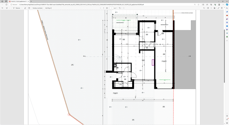

voor onze woonkamer eetkamer en keuken hebben we vorig jaar een 5KW panasonic genomen.
de airco hangt momenteel niet echt heel goed want deze hangt recht tegenover mijn trapgat. (zie bijlage grondplan) paars is waar de airco hangt momenteel.
als de airco aanstaat is het in de woonkamer lekker warm maar de eetkamer voelt wat frisser en de keuken is wel relatief koud nog ook.

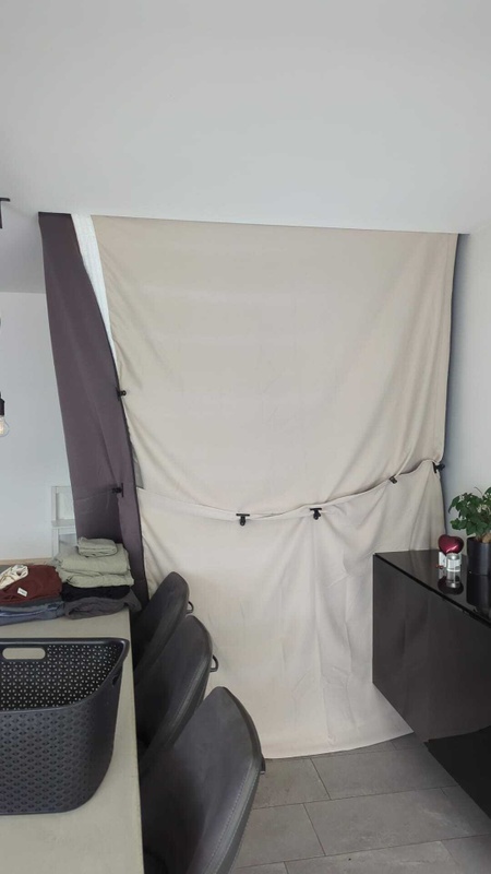

we zijn eerst begonnen door allemaal gordijnen onder aan het trapgat dicht te maken.
vervolgens willen we deze ook eens boven dicht maken om te kijken wat hiervan de verschillen zijn.
en gaan we spelen met verschillende fan standen.
eerste ervaring
door dit te doen blijft de warmte heel goed onder en is nu overal even goed merkbaar zonder koude stukken in het huis te creeeren waar de warmte eerder naar boven kon ontsnappen.
ook qua verbruik merken we dat de airco eigenlijk weinig aanspringt en de fanstand nu ook op de laagste stand in auto blijft om het ingestelde setpunt opnieuw te behalen waar voorheen deze echt wel hard ging blazen. hierbij al een groot pluspunt op beide vlakken dus. :)

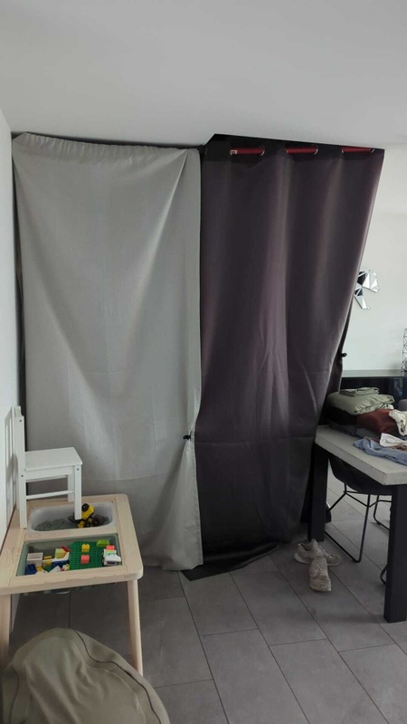

onder het trapgat dichtmaken is niet evident omdat ik hier heel veel ruimte verlies in mijn eetkamer, maar voor te testen voorlopig grote gordijnen opgehangen om te kijken wat dit ook qua verbruik per dag betekend.
ook hieronder een impressie van hoeveel ruimte ik hierop ga inboeten.
Afbeeldingslocatie: https://tweakers.net/i/w-hdzOVoUDvKpWlxOFKY7kKttS8=/x800/filters:strip_icc():strip_exif()/f/image/50B54wboDd8MEmxGbotsYmo8.jpg?f=fotoalbum_large
Afbeeldingslocatie: https://tweakers.net/i/dtVrhL2rXvLzWZv4O4IbD7mNw6s=/x800/filters:strip_icc():strip_exif()/f/image/OKoSy1LeKWuowWnJYszxXq72.jpg?f=fotoalbum_large

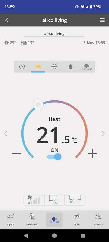

momenteel testen we op een temperatuur van 21,5 graden op fanstand laagste stand.
als ik hem zo instel haal ik op de thermostaat beneden 21 A 22 graden schommelt een beetje tussen aan en uitspringen van de airco, via thermostaat van de app zelf geeft deze 23 graden aan wat opzich vrij goed overeenkomt.
Afbeeldingslocatie: https://tweakers.net/i/aaJO9FrAyRGGjC32InKVts3GeBw=/x800/filters:strip_exif()/f/image/GiG04R2Yt4hnuSOpSY81BSLz.png?f=fotoalbum_large
ik merk dat de airco nog geregeld aan en uit gaat dus wil ik morgen testen om deze in de quiet mode te testen om te kijken als deze de hele dag door kan blazen zonder uit te vallen wat een lager verbruik moet resulteren vermoed ik ?
daarnaast gaan we erna de gordijnen eens boven hangen om te kijken wat dit met het verbruik doet omdat de ruimte boven gemakkelijker is voor dicht te maken en hiervoor niet zoveel leefcomfort hoef op te offeren qua ruimte beneden. :)

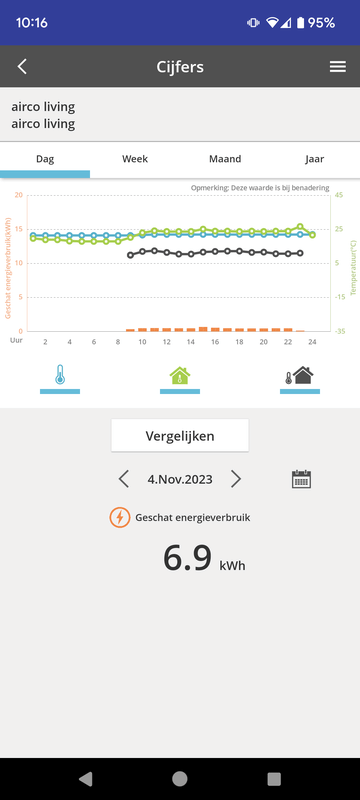

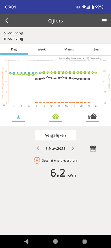

Afbeeldingslocatie: https://tweakers.net/i/gfjpIjtCoSCKFZ5ZvgypPRSmTbw=/x800/filters:strip_exif()/f/image/CMz0xXRGVPvxnwXKDNvZx9Hv.png?f=fotoalbum_large
Hierbij een update over verbruik van gisteren.
Airco heeft weer 14 uren gedraaid met weer een geschat verbruik van 6,2KW dit is dus evenveel als de auto stand van de fan.
Qua verbruik is dit hetzelfde dan precies.
En komt uit op een 440 watt per uur.
Vandaag een nieuwe test door de quiet mode te gebruiken kijken als dit resulteert in een lager verbruik ?

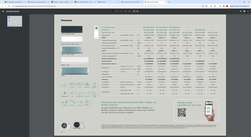

verder heb ik ook de specificatielijst opgezocht van de buitenunit.
Afbeeldingslocatie: https://tweakers.net/i/qrLDLn7dwQWudCIg4sN2rWJSBQk=/800x/filters:strip_exif()/f/image/th0XddVtor5WC3ZqRXl4NWlJ.png?f=fotoalbum_large
volgens minimaal vermogen 230 kw moeten halen ?
dus dan is mijn huidig verbruik met 440 kw zo slecht nog niet ?
  • lothar
  • Laatst online: 10-08 13:05
Er staat ook bij 1200 kWh. Als je 150 dagen verwarmd zit je daar nog onder.

Gisteren de quiet stand geprobeerd zoals hierboven aangegeven meer stroomverbruik.
Setpunt 21,5 maar kreeg de ruimtes niet warm ( ook duidelijk te zien aan de groene grafiek ) dus in de namiddag gewoon terug de autostand aangedaan.
Vandaag zijn de gordijnen beneden weg n hebben we ze ditmaal boven aan het trapgat geplaatst om dicht te maken.
Setpunt 22 graden gemaakt met autostand en om de ruimte in het begin wat warm te doen heb ik de powerstand gebruikt.
Ben benieuwd naar de resultaten qua verbruik tot nu toe blijft de airco zacht doordraaien zonder uit te vallen en alle ruimtes voelen ook lekker warm.
Temp op thermostaat beneden blijft rond de 20 en 20,5 schommelen wat voor ons perfect te doen is 👍🏻.
Resultaten worden straks uiteraard weer gedeeld.
