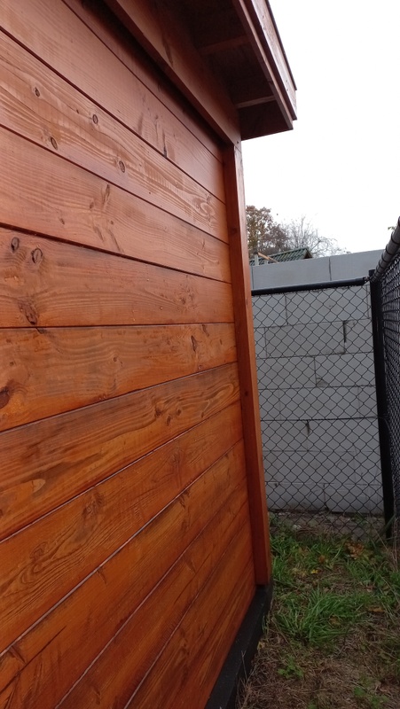

We hebben 2 jaar geleden zelf een overkapping gemaakt waarbij de zijwanden blokhutprofielen op antraciet betonblokken rusten. Allemaal heel netjes gedaan etc.
Het probleem dat begint te onstaan is dat het onderste blokhutprofiel slecht gaan worden door nattigheid bij regen. Zijn er mensen die daar een oplossing voor bedacht hebben?
De blokhutprofielen liggen in sleuven in/tussen de staanders en zijn in principe nog verschuifbaar in hoogte naar boven (onder het plafond boven het bovenste blokhutprofiel is ruimte open gelaten voor ventilatie.)
Ik zat zelf te denken iets van een alluminium Uprofiel vanuit de binnenkant onder in de groef van de onderste blokhutprofielen te plaatsen. Zo komen de profielen los van de betonnen banden en drupt water langs de buitenzijde van de blokhutprofielen af ipv dat de nattigheid tussen het beton en hout verzamelt en het hout uiteindelijk aantast

Klopt het dat die betonnen balk (waar het hout op rust) vlak is? Dan zal het hout uiteraard in vocht blijven staan wat niet goed is. Zo’n profiel zou helpen (als ik het idee goed begrijp). Je kunt ook wat ‘stutjes’ onder de onderste balk zetten en voor ventilatie zorgen
