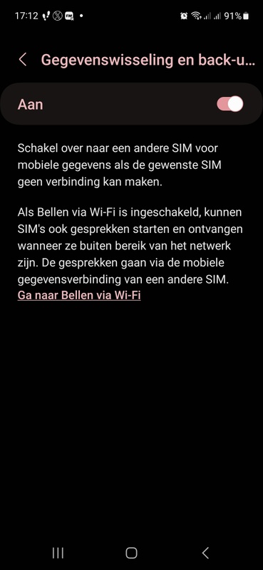

Gegevenswisseling en backup
Ook maar 1 keuze.
Afbeeldingslocatie: https://tweakers.net/i/8ANCGk_MBtYR7AFm7S32B31_b8M=/x800/filters:strip_icc():strip_exif()/f/image/31xiJ8UjQv69hNUDbL8871Vf.jpg?f=fotoalbum_large

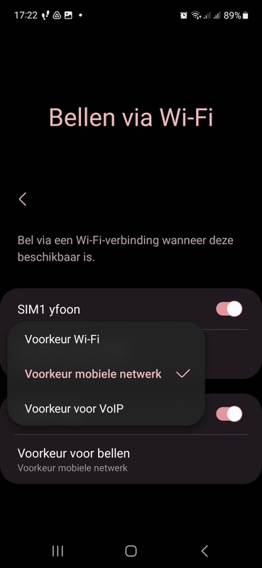

Uiteraard die wifi functie geprobeerd als alternatief.
Sim1
Bellen via wifi keuze voorkeur wifi of voorkeur mobiele netwerk
Sim2
Voorkeur wifi voorkeur mobiele netwerk en voIP.
Afbeeldingslocatie: https://tweakers.net/i/QSjUu_oq5XLhrfFAGXT0k1wKuvs=/x800/filters:strip_icc():strip_exif()/f/image/jjsxlD23Cqkkh8xPT4TULEIE.jpg?f=fotoalbum_large
Indien je schuif uitschakelt bij sim 2krijg je dit te zien:
Afbeeldingslocatie: https://tweakers.net/i/TT1CSRZfzL2AxK7oxykBPVp1mzQ=/x800/filters:strip_icc():strip_exif()/f/image/5RL0wXYpILMvCwYexhMVu98K.jpg?f=fotoalbum_large

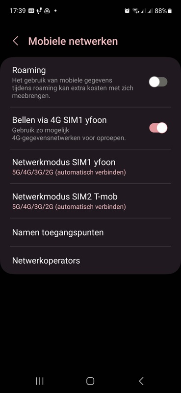

Ik heb de indruk dat de 5g er iets mee te maken heb maar 1op g4 zetten werkte niet.
En blijkbaar is yfoon ook al als setting naar 4g.
Afbeeldingslocatie: https://tweakers.net/i/fOvr_j6iDZ4HUHQ34eU673uN8Fk=/x800/filters:strip_icc():strip_exif()/f/image/7X72220CEQdkJCUrtPMIFMcD.jpg?f=fotoalbum_large
