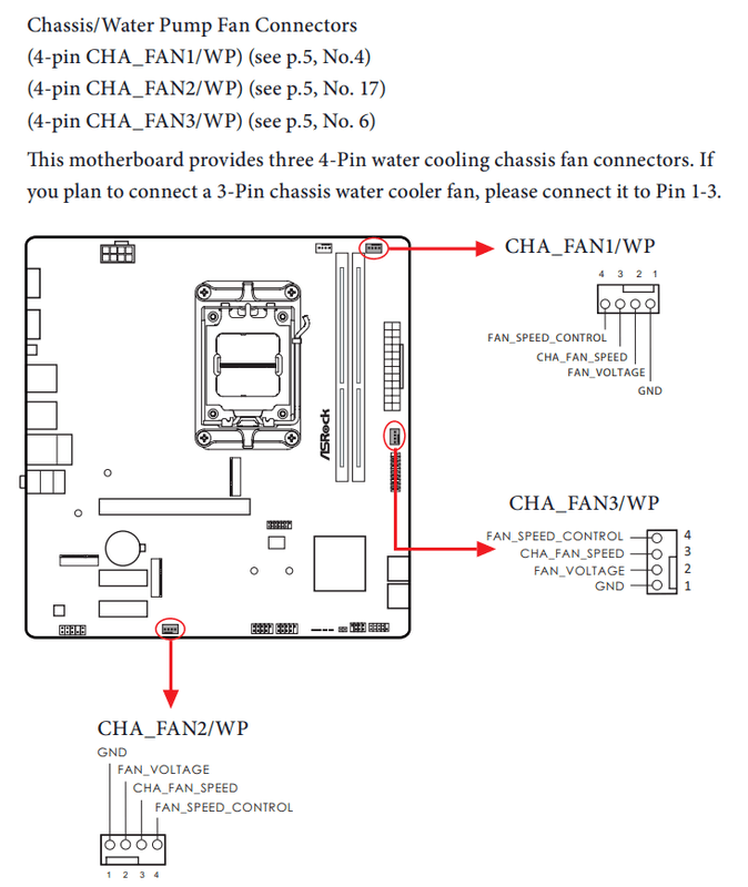

Daar staat alleen de aansluiting voor de CPU Fan:
Afbeeldingslocatie: https://tweakers.net/i/zGkXuH0h9cuzn3CML2Wfk-8k6Bo=/full-fit-in/4000x4000/filters:no_upscale():fill(white):strip_exif()/f/image/vpGuIX4Y37nnBPSrv9wtCLp2.png?f=user_large
en de case fans:
Afbeeldingslocatie: https://tweakers.net/i/7hM38APNj5AOpjzWpM-kA_prHiU=/x800/filters:strip_exif()/f/image/3ngi6HtSCiUPjm7mRra3xYd4.png?f=fotoalbum_large
Maar ik daar dus geen specifieke ARGB aansluiting vinden, of moet ik bv proberen om 1 van de aanslutingen van de case fans aan te sluiten op de hub ? en dan de fan op de hub.

Ok. Dat moederbord heeft geen RGB header. Wat ik rood omcirkeld heb op mij plaatje is een UART. Een soort seriële poort ofzo. Heeft in ieder geval niets met RGB te maken.
Aan die RGB hub heb je dus niets. Wat je nodig hebt is een RGB controller. Deze zit op het moederbord aangesloten op een USB 2.0 header. Heb je er daar nog 1 van vrij? Op de meeste moederborden zitten er wel 2 op.
