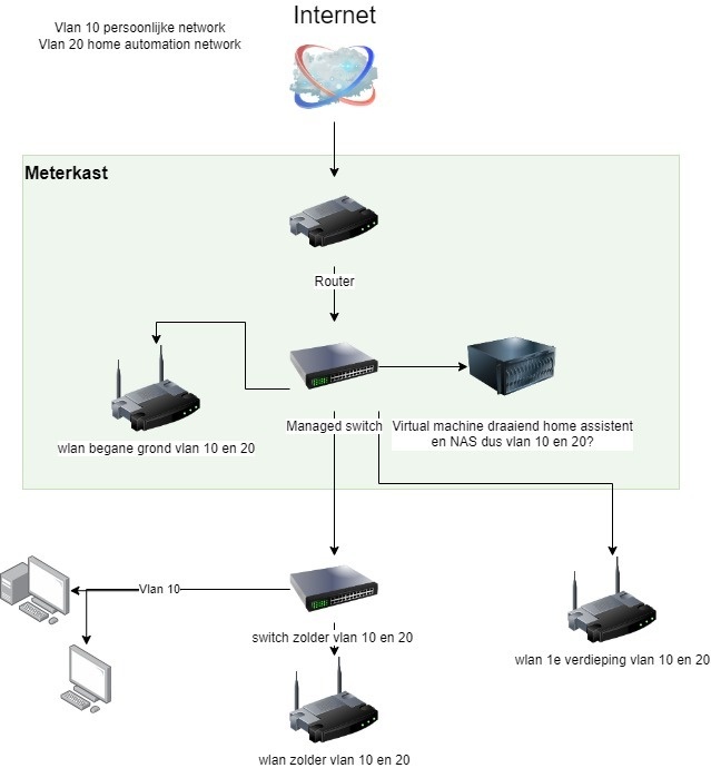

Volgende maand ga ik verhuizen en ik dacht als ik dan toch opnieuw begin dan probeer ik mijn thuis netwerk ook eens iets profesioneler op te zetten.
daarom zou ik graag in het nieuwe huis mijn home automation netwerk willen scheiden van mijn prive netwerk.
maar loop toch tegen een paar dingen aan waar ik niet zo goed van weet hoe ik dit aan moet pakken.
Dit wordt waarschijnlijk mijn netwerk topology:
Afbeeldingslocatie: https://tweakers.net/i/YTI6mFfrPIzU7KyID1dHNQPa0zU=/full-fit-in/4920x3264/filters:max_bytes(3145728):no_upscale():strip_icc():fill(white):strip_exif()/f/image/WPG6JZ3JazQgnLmLEe66jZA5.jpg?f=user_large
router:
Ubiquiti EdgeRouter X SFP
main switch:
TP-Link TL-SG1016PE
zolder switch:
TP-Link TL-SG108E
accespoints:
3 x Ubiquiti UniFi U6+
server:
zelfbouw server draaiend op Unraid.
docker home assistent draaiend
1 nic voor nu
de 2 vlans zou ik op willen hebben op
192.168.10.0/24 prive netwerk
192.168.20.0/24 home automation
nou denk ik wel dat ik alle vlan's op de switches en accespoint werkend krijg maar hoe scheid ik mijn netwerk in de server en hoe bereik ik de home assistent web interface weer op de prive vlan.
sta open voor suggesties met betrekking tot andere netwerk apparatuur.

Er is volgens mij niks mis mee om bewust na te denken over het gescheiden houden van IoT/smart spul van je 'hoofd' netwerk. Is het een must, sja, dat moet iedereen voor zichzelf uitmaken. Ook niet iedereen heeft een gasten netwerk voor wifi bijvoorbeeld. Hoeveel meer risico loop je als je het niet gescheiden houdt? Durf ik geen uitspraak over te doen, is meer iets voor verzekeraars. Maar goed, voorkomen is beter dan genezen. En als je het geld en de tijd ervoor over hebt, zeker doen. De uitleg met een schema van je netwerk is helemaal top, dat maakt het discussieren erover een stuk makkelijker!
Terug naar de vragen:
- Homeassistant (HA) kun je twee netwerk interfaces geven, 1 op je hoofdnetwerk en 1 op je iot netwerk. In een VM gaat dit helemaal makkelijk: twee nic's aanmaken en op hypervisor niveau de vlan's regelen.
- Iot apparatuur kan dan alleen met HA praten. Ik zou in de firewall regelen dat het iot vlan niet op internet mag, tenzij sommige apparaten dat echt nodig hebben (dan zou ik die op den duur zeker vervangen door apparaten die volledig lokaal kunnen werken).
- Het mooie van HA is in mijn ogen juist dat je helemaal niet meer 'honderd' losse apps nodig hebt voor je iot/smart spul. Alles is te bedienen vanuit HA. Je hoeft dus alleen maar bij HA vanaf je telefoon/PC/tablet, en dat kan dus prima met HA met 2 nic's.
- Wil je vanaf buiten bij HA kunnen, dan zijn daar diverse oplossingen voor, varierend in gebruiksgemak, kosten en veiligheid. Het kan bijvoorbeeld via de (betaalde) cloud van HA zelf (Nabu Casa), of via een reverse proxy, of via rechtstreekse portmappings op je firewall, of via VPN).
- De meeste 'consumenten' wifi AP's ondersteunen geen vlan's. Dat is wel een punt om goed uit te zoeken voordat je apparatuur gaat aanschaffen. Anders moet je aparte AP's gaan ophangen voor vlan 10 en vlan 20. Dat lijkt me niet wenselijk.
EDIT: iets te snel gelezen. Je hebt al Ubiquiti AP's in gedachten. Daar gaan vlan's prima op, dus mooi!

Firewall regels aanmaken in de router.

Je kan met de Unifi controller toch twee gescheiden virtuele netwerken aanmaken?

Als je ook chromecasts enzo gebruikt moet je wel een mDNS repeater hebben, zoals Avahi.
Anders kan je niet casten.
Shabbaman schreef op woensdag 1 november 2023 @ 07:47:
Dat kan, en zo heb ik het ook gedaan. Ik heb Unifi switches dus bepaalde poortjes zijn het IOT lan en andere poorten zijn defaultLAN. Op die manier is de scheiding makkelijk te maken.
Tevens zorg je ervoor dat er een tweede wifi netwerk is waar alle IOT apparaten op hangen. Als bonus zorg je ervoor dat je server op beide netwerken kan (met twee netwerkpoorten bijvoorbeeld) zodat Home Assistant overal bij kan.
Dubbele bonus: je kan je Unifi gateway zo instellen dat-ie alle pakketjes van het IOT lan naar het internet dropt. Daarmee is je IOT netwerk direct offline. Maar via je server is Home Assistant gewoon te bereiken.
