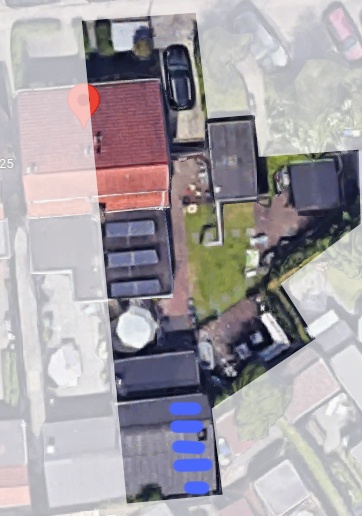

Ik heb een vervelend probleem en loop zelf een beetje vast. Vandaar dat ik jullie hulp en kennis goed kan gebruiken. Ik heb een vrij diepe tuin met achterin de tuin een overkapping en grote schuur. Bij heftige of langdurige regenval heb ik daar wateroverlast. Hierbij wordt de vloer met daarop het parket,en de kleden die er liggen, zeiknat. Soms is het zelfs zo erg, dat er een laagje of plasje water in staat. Gelukkig beperkt zich dit tot max 1 keer per jaar- en soms zelfs een compleet jaar niet.
Helaas helaas helaas kwam ik gisteren in de schuur en je raadt het al, nat.
Omdat de overkapping later is geplaatst, dacht ik dat ik mogelijk het riool overbelast door al het water van het dak van zowel de schuur áls de overkapping door 1 pijp gaan en dat daardoor het buizensysteem overloopt met water in de schuur tot gevolg. Begin vorig jaar heb ik daarom een regenton geplaatst. Helaas had ik toen weer water in de schuur maar, tevens ook een volle regenton! Ha! Ik dacht dus dat mijn conclusie klopte en ben toen het water van de waterton gaan afvoeren met een slang naar verderop in de tuin.
Maar, doordat ik dus opnieuw problemen heb en ditmaal met een lege regenton, is dat dus niet de oplossing. Naar mijn idee is de schuur het laagste punt van mijn tuin. In mijn tuin heb ik verder geen waterafvoer of drainage voor het regenwater. Mijn veronderstelling is dus dat het regenwater in de bestrating zakt en op het laagste punt (in de schuur) dus naar boven komt. Daar ligt een betonvloer met openstructuur en daarbovenop gewoon parket.
Bijgevoegd wat foto's van de situatie. Dit is de tuin met achterin de schuur. Bij het blauw heb ik de overlast. Let op, het zit ook alleen in dit deel (links als je voor de schuur zou staan.

Hoe het grondwater zich mijn idee verzamelt.

Overigens lijkt het probleem niet te komen van de tuinen achter de schuur. Daarnaast is onder de overkapping de bestrating vochtig maar niet nat. Dat wil zeggen dat er volgens mij geen water over de tegels de hut in loopt.
Waar ik nu over na aan het denken ben, is om een drainage systeem aan te leggen in de tuin en die aan te sluiten op de regenpijp in de hoek. Dit kan een rechte buis zijn langs het looppad of zigzaggend onder de overkapping om het daar op te vangen of? Eerder heb ik er ook aan gedacht om een waterdichte smeervloer aan te leggen in de hut. Al ben je het probleem dan denk ik aan het verleggen. Ik zou er ook voor kunnen kiezen om het lange looppad langs het huis te onderbreken door plantenbakken en meer groen, zodat het water niet in een rechte lijn van bestrating loopt?

Iedereen bedankt voor het meedenken. Ik ben het afgelopen weekend zeer druk bezig geweest met de overlast en ik denk dat ik de boosdoener heb gevonden.
Achter de schuur heb ik een greppel ontdekt. Deze zat vol met bladeren en zooi. Hierdoor voert de greppel geen water de grond meer in. De onderste plank van mijn hut was dusdanig verrot, dat ik denk dat hier vaak water in staat maar bij heftige regenbuien het dus voorbij een bepaald niveau komt, waardoor het boven de eigen cementvloer uitkomt. Het water loopt dan gewoon over- en onder de parketvloer en zorgt daar voor de overlast. Dit verklaart dus ook waarom het pas bij flinke regenbuien of langdurige regen voor problemen zorgden.
Afgelopen zaterdag heb ik direct de plaatselijke hovenier gevraagd naar de oplossing. In de hoek van de schuur, aan de achterkant, loopt ook een regenpijp. Hij gaat nu een drainageslang in de greppel aanleggen om de greppel vervolgens te vullen met grind. Als hij de greppel toch leeggepompt heeft, fixt hij gelijk de verrotte plank voor mij.
Al met al denk ik dat ik hiermee het probleem oplos. Met enkele vrienden gaan we dan het parket er nog uitslopen en dan hoop ik klaar te zijn met het werk.
