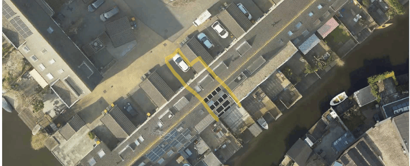

Hoi, ik ben benieuwd naar jullie feedback op de aangeboden offertes voor zonnepanelen
Foto's
*Nieuwe Foto*
Afbeeldingslocatie: https://tweakers.net/i/UYH88l5Xcj5d46h8S3BetB-IvZA=/800x/filters:strip_exif()/f/image/m2JPxqmdAv4DsGiBYISqj9rU.png?f=fotoalbum_large
SCHADUW
Een kleine schaduw van de buurman in de zomer op de onderste twee panelen. Er passen fysiek twee panelen op. Advies is zo veel mogelijk links plaatsen zodat de impact lager is.
METERKAST
Reeds goed, Eigen check op 25A of 35A Fase bij Liander
Jaarverbruik
2500kWh, schatting. Nieuwe woning. Wens is zo vol mogelijk te leggen.
Huidige elektriciteitsaansluiting
1x25A (of 35A) check wordt gedaan. Indien 25A upgrade naar 35A
Budget en doel
Een eenvoudige installatie, het hoeft niet fancy, en ik hoef niet per paneel de opbrengst te zien.
Wie gaat het project uitvoeren
Onbekend
Bijhouden van data
Overall opbrengsten zijn prima.

- Zijn niet langs geweest. Het is maar de vraag of 13 Panelen past. Waarschijnlijk worden het er 12.
(Meerprijs Solar Edge Optimers €1456,89 , extra opwek 106KWH per jaar, absurd voor de opbrengsten)

Ik ben vooral benieuwd naar de panelen van de tweede offerte. Zoals ik kan vinden zijn het Chinese panelen maar wel van een fabrikant die sinds 2018 bestaat. Het prijsverschil is wel zodanig dat het een zeer aantrekkelijke offerte is. Een lokale partij die met eigen mensen werkt.
Mocht ik nog informatie missen vul ik aan.. Alvast bedankt.

je dak is eigenlijk een oost-west dak:
(ja niet precies oost-west meer noord-zuid, maar dat boeit niet veel.)
voorbeeld oost-west daken (die van mij is wel vrij precies oost-west):
Afbeeldingslocatie: https://tweakers.net/i/pmAntRVrEp7p_jSmhWtMQh6LOBA=/800x/filters:strip_icc():strip_exif()/f/image/zEIjX9TSS3qKr0nySCXoVUOa.jpg?f=fotoalbum_large
door dat oost en west op andere momenten hun piek halen kun je veel meer Wp of een "kleine" omvormer leggen.
deze truc kan ook met jouw dak.
dan 10x op je "zuid" dak en zo veel mogenlijk op je "noord" dak (10x zal niet lukken, maar wat wel?).
dit is goedkoper en levert meer op als de solaredge/tigo oplossing.
niet te bang zijn voor die noord benaming, dat is alleen voor beginners zo.
mensen met meer kennis weten gewoon dat noord (mits goed toegepast) ook leuk kan. ;)

Noord ook vol leggen wordt steeds aantrekkelijker. Met het toekomstig verdwijnen van de huidige salderingsregeling wil je zoveel mogelijk opwek gedurende de dag pakken.
Het 'gewone' volk is veel te veel georiënteerd op de zuid-ligging, terwijl noord prima resultaten haalt. Alles wat hier in de buurt wordt gelegd is allemaal op een 30/45 graden dak uitsluitend op zuid. Deze staan op moment van schrijven al vol in de schaduw terwijl ik nog 1,5KW opwek.

Ik schiet beide offertes af op technische ondeugdelijkheid.
Je kunt niet straffeloos de panelen op het dak en dakkapel in 1 string leggen. Ook niet met 2 optimizers. Opbrengst simulaties zijn ongeldig voor zover ze daadwerkelijk uitgevoerd zijn… te vaak wordt er weinig beter gedaan dan een vinger in de lucht.

Ronald schreef op dinsdag 31 oktober 2023 @ 15:31:
Bedoel je met straffeloos dat je dan inboet op opgewekt vermogen door schaduw / hellingsvlak of zoiets? Voor Offerte B hebben we gesproken of de opbrengst van SolarEdge wel opweegt tegen de meerprijs..
Als ik @migjes begrijp kan ik dat met een dak vol prijstechnisch beter rondmaken. Of ervoor kiezen om de twee panelen weg te laten als ik deze toch niet nodig heb.

Het is waarschijnlijk voordeliger om meer panelen op het ongunstiger dakvlak te plaatsen - in plaats van de 2 op de dakkapel, voldoende string lengte voor de gekozen omvormer - dan SolarEdge te pakken om zo knap met de 2 op de dakkapel te werken.
Van die 1000 euro haal je 3 a 4 panelen, samen met de 2 is 6 op het andere dak.
En ja, @migjes heeft gelijk dat je een dakvlak gewoon vol moet gooien. Uitbreiden is en duur, gaat vrijwel nooit gelijk ogen en lukt technisch vaak niet zonder vooraf weer hele grote meerkosten te maken (zoals SolarEdge of micro's)

20x400Wp = oke nu wel graag een 5000W omvormer ipv 3600W. >:)
of te wel ga vol uit, dan is zelfs solaredge goed te doen (en de meer prijs is te doen dan), maar doe er geen halve bak mee.
je krijgt een zoen van me als je dat doet, no prob. ;)
duidelijk?
