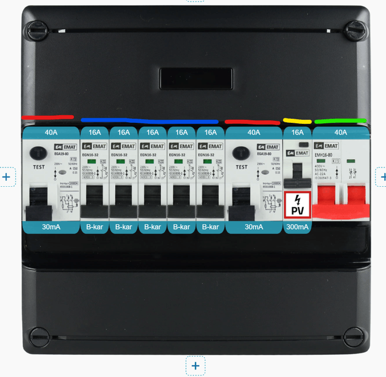

Zelf zou ik de kast onderhanden nemen en vervangen door
Afbeeldingslocatie: https://tweakers.net/i/xVZXJeGv6G2KQoYo3NuAozpC_MY=/full-fit-in/4000x4000/filters:no_upscale():fill(white):strip_exif()/f/image/GHdAl5seRhh1LF63enLjNViQ.png?f=user_large
(ga niet in op belasting, gaat om het idee)
Rood aardlekschakelaars
Blauwe bestaande groepen
Geel tbv de zonnepanelen incl een bruto netto meter
Groen Hoofdschakelaar daar deze wel nodig word
Zie Electramat https://www.elektramat.nl...WE15RFN/?build=J9HV98D9MB
Maar het blijft een behoorlijke operatie

psdata schreef op dinsdag 31 oktober 2023 @ 11:40:
Tuurlijk mag je een subkast maken maar een clean up van deze kast zou ook wonderen doen.
Alles mat aardlekautomaten een optie?

  • psdata
  • Laatst online: 01-11 16:09
was ook een optie had ik nog niet gezien:
Afbeeldingslocatie: https://tweakers.net/i/muKIWDFgYCrwi7klYPFNJ6Ph5Yk=/full-fit-in/4000x4000/filters:no_upscale():fill(white):strip_exif()/f/image/o5MkI1iGSxMPE0Ud7Uqgno44.png?f=user_large
https://www.elektramat.nl...WE15RFN/?build=38KRPSST8Y
Ben geen verkoper of mederwerker van elektramat :)
Gelijk de vrijgekomen ruimtes iets geplaatst. Stopcontakt (tervervanging van dat snoertje van je homewizard) en een bruto netto meter tbv je PV (zou je ook eentje van homewizard kunnen zetten)

psdata schreef op dinsdag 31 oktober 2023 @ 11:55:
10 groepen was inderdaad wel wat overdreven.
Mooi zo met een stopcontact en een meter.
Die elektramat configurator is inderdaad echt top :)
