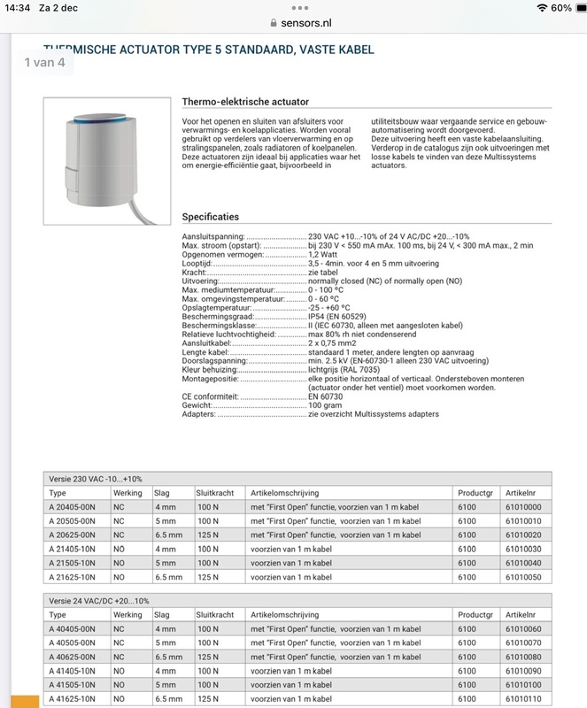

  • leobox58
  • Registratie: Januari 2019
  • Laatst online: 05-07 14:17
Heb het denk ik gevonden?
Hij geef voor looptijd van de motor tussen de 3,5 en 5 minuten(zie foto looptijd)
Is er hier iemand die dit kan bevestigen of dit klopt

  • leobox58
PVD66 schreef op zondag 3 december 2023 @ 20:01:
Hoi, ik heb, denk ik, hetzelfde probleem als jij in ongeveer dezelfde set-up.
Heb je al een oplossing gevonden?
Ik kan het bijgevoegde document niet lezen helaas.
Gr Philip
Er is geen oplossing voor,de looptijd van de stelmotor is ongeveer 4 minuten en een nalooptijd van 2 minuten.
Bij werkt het nu als volgt de thermostaat staat op 21 graden en als het dan iets afkoelt en de ketel slaat aan dan gaan de stelmotoren 5/6 minuten aan 10 minuten uit en dit gaat door tot het weer 21 graden is.
Heb gemiddeld 4 runs per uur.
Ben jij al een oplossing gevonden?
Heb de foto in de vorige post vergroot nu wel leesbaar.
[ Voor 24% gewijzigd door leobox58 op 07-12-2023 10:58 ]
  • PVD66
  • Laatst online: 14-10 20:44
Dank voor je reactie en vergroten.
Ik heb de aanvoertemperatuur op 47 graden gezet en de parameter 3 op 30.
De ketel werkt volgens mij nu naar behoren en het wordt overal warm gelukkig.
Met een infrarood thermometer heb ik de retourleidingen en aanvoerleidingen gemeten. Deze worden niet te warm, ik hou het hier maar even op.

  • leobox58
PVD66 schreef op zondag 10 december 2023 @ 20:48:
Ik heb 3 ook op 30 gehad maar dan duurde het heel lang voordat het warm werd.
