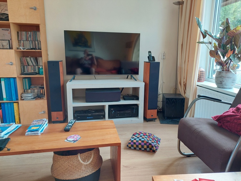

  • yep123
  • Laatst online: 27-09 19:27
Afbeeldingslocatie: https://tweakers.net/i/vevGXiSVKMojuHTkCrTYIj_2gPE=/800x/filters:strip_icc():strip_exif()/f/image/Y81Epc24PZhvggFCYSBHSnfu.jpg?f=fotoalbum_large
Wat betreft het zonlicht, de tv staat niet tegenover een raam, raam zit aan de zijkant van de tv. In de middag kan de zon rechtstreeks.op de tv schijnen. Volgens mij moet mijn situatie wel geschikt zijn voor een Oled.
  • dmantione
  • Laatst online: 30-09 20:01
dmantione
Moderator Beeld & Geluid
Dat mag dus niet. Tegenmaatregelen nemen.
  • yep123
Afbeeldingslocatie: https://tweakers.net/i/d7Apm3uQ6Dt_n1EsHibi_BN0Eok=/800x/filters:strip_icc():strip_exif()/f/image/Wgtf9cwBMw48yKmLi7LMAXWm.jpg?f=fotoalbum_large
Deze foto is wat duidelijker, wel balen dat de A2 (Oled) evt niet geschikt is voor zo een kamer. De zon draait tijdens de ochtend vanaf de kant waar de sub om het voorraam heen. De zon komt waar de bank staat echt de kamer in.
De verkoper heeft niet een hele grote keus als het evt niet de LG A2 wordt
Philips 50PUS8848 4K TV 899 euro
Sony Bravia KD-50X80L 4K 949 euro
Samsung Neo QLED 4K QE50QN92B 999 euro
De Samsung heeft dan mijn voorkeur, wel een heel stuk duurder. Alleen de Samsung heeft dan weer geen Dolby Vision terwijl ik wel veel films en series bekijk in dit formaat
  • dmantione
dmantione
Ik zie een gordijn, dat is al een tegenmaatregel en verder is vaak de oplossing om de televisie iets hoger aan de muur te monteren. Dan komt de zon er niet meer bij, in ieder geval niet midden op de dag als hij hoog staat.
