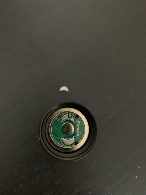

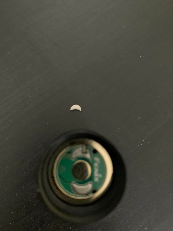

Hi,
Misschien een hele simpele vraag, maar heb hier niet zoveel verstand van..
Dit onderdeeltje is losgekomen, kan ik dat gewoon op z'n plek solderen?

Werkt de zaklamp nog?
Zoja, niks aan doen.
Solderen kan wel, is alleen wel lastig. Er is ook een kans dat er componenten aan de andere kant loskomen.
Waarschijnlijk is dat stukje een bescherming dat je de batterij er niet verkeerd om erin kan steken.

thijsco19 schreef op maandag 30 oktober 2023 @ 17:03:
Hij werkt inderdaad nog wel.
Dat is dus precies wat ik deed toen hij eruit viel 8)7

Nu je weet hoe de batterij erin moet, zou ik er verder niks mee doen.
Lekker gebruiken.
Als de lamp trouwens nieuw is zou je contact kunnen opnemen met de winkel of als de lamp al wat ouder is direct met de fabrikant om een nieuwe driver te vragen. Mocht deze ooit eens stuk gaan zou je kunnen proberen om de driver te vervangen.

Bij mij was hetzelfde gebeurd met een oude Klarus zaklamp. Lekker zo laten, want het is alleen bedoeld als reverse-polarity protection.
Dus om geen kortsluiting te maken als je de batterij er per ongeluk achterstevoren in doet.

Solderen lijkt me lastig,
Ik zou het met een geleidende lijm vast zetten.
Dat hebben ze in het verre oosten waarschijnlijk ook gedaan.

Bij mijn Fenix E99 Ti is het zelfde onderdeeltje afgebroken. Hij doet het nog gewoon en ik wist niet waar het voor diende dus ik heb het onderdeeltje in de originele doos gedaan en gebruik het lampje zonder dit stukje metaal.
