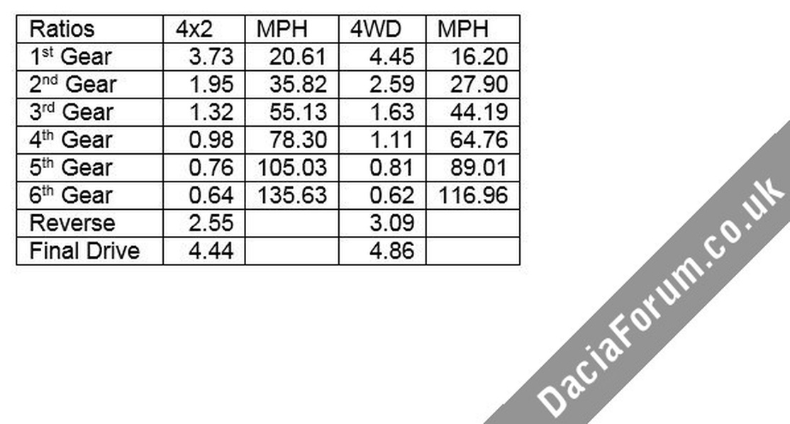

DutchKel schreef op maandag 30 oktober 2023 @ 12:58:
Op de motor afremmen doe je in de 2 en niet in de 1. De 1 zit met 20-30km/u ook op meer dan 8000 rpm wat veel te hoog is voor de motor.
Mooie aanname want Dacia (UK) vermeldt toch echt dat je in de eerste versnelling omgerekend 33km/h kan rijden met de 2WD uitvoering.
Afbeeldingslocatie: https://tweakers.net/i/q-YserQC6ivEl41zjicqYoeAQX8=/full-fit-in/4920x3264/filters:max_bytes(3145728):no_upscale():strip_icc():fill(white):strip_exif()/f/image/Cc8fWHWSiAxK1jnRhpCYDGK7.jpg?f=user_large
Verder is onbekend welk motortype in de topicstart thuishoort dus tja.
