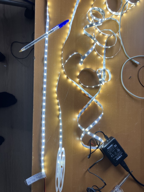

Ik heb een losse ledstrip gekocht: 12V, 5 meter, 60 leds/meter, type 2835
Ik heb hier een eigen voeding opgezet (12V, 1A). De ledstrip geeft maar weinig licht. Ik meet een stroom van 0.67A, deze is veel te laag volgens mij. Er zijn 300 leds, dit geeft een stroom van 2.3 mA per led.Ik dacht in eerste instantie zelf dat mijn voeding te weinig vermogen heeft (12V, 1A). Ik heb het daarom getest met een tweede voeding parallel aan de eerste, dit geeft geen verschil. Ik heb de led strip daarna op een auto accu gezet (12V, 22A). Hier meet ik 0.69A.
Volgens de specificatie die bij de led strip zit, is het vermogen 5.76 W/m. Bij 5 meter zou het vermogen 29 W moeten zijn. De stroomsterkte zou dan 29/12 = 2.4A
Wat zie ik over het hoofd?
Wat kan ik doen om dit op te lossen?

Ik ben bang dat het in de ledstrip zelf zit. Het is een goedkope ledstrip gekocht op ali.
Ik heb de spanning gemeten op verschillende afstanden vanaf de aansluiting op de voeding:
0m : 12V
1 m : 11V
5 m : 9.2V
Afbeeldingslocatie: https://tweakers.net/i/ZmAO_Pa5u0yBod5H2xJJc3vC1zE=/x800/filters:strip_icc():strip_exif()/f/image/1GDsEB4OUVo3cg1F7Moakk5l.jpg?f=fotoalbum_large

De kabel in de strip zelf heeft weerstand. Hierdoor neemt de spanning af, zoals je hebt gemeten. En daardoor neemt de stroom af door de leds en worden ze minder helder.
Voor optimaal resultaat voedt je de led strip elke x meter via dikkere draden, en/of vanaf beide kanten.

Bedankt voor jullie reacties. De strip wordt geleverd met aansluiting aan het begin van de ledstrip. Ik heb extra draadjes gesoldeerd in het midden en aan het eind van de led strip.
Gemeten stroom:
origineel (alleen aan begin) : 0.67A
begin + eind : 1.03A
begin, midden + eind : 1.19A
Het wordt er dus beter van, maar ik zit nu op 50% van de gespecificeerde stroomsterkte.
Als ik ieder ledje zou voorzien van twee draadjes wordt het vast beter, maar dit lijkt me toch niet de bedoeling als je een ledstrip koopt 8)7

Tja, dat verschil zou ik dan toeschrijven aan Alixpress specificaties.
Je zou eens een klein stukje van de ledstrip kunnen afknippen, en alleen 1 ledje of 1 klein stukje voeden, en dan kijken waar je uitkomt
