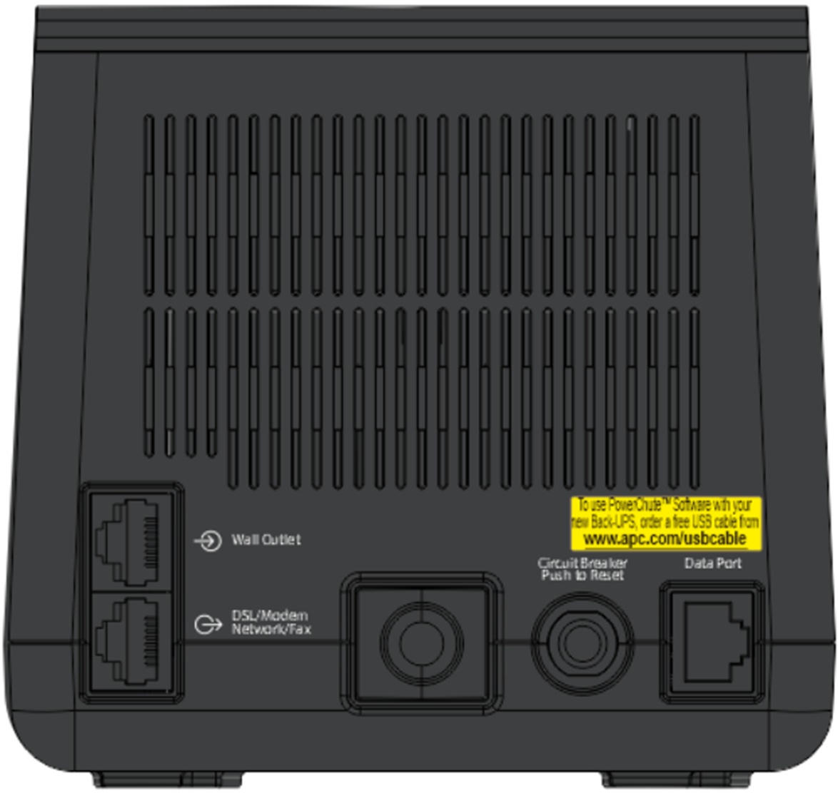

Laat ik het mysterie oplossen, de andere kant van de USB aan de UPS is de data poort
zie Afbeeldingslocatie: https://tweakers.net/i/17VaRFV8qq6Mi67LRXttk_9GXNM=/i/2003485066.jpeg
Dat is een RJ45 stekker naar USB. (als ik het stickertje zo lees word die trouwens niet standaard meer meegeleverd).

Ok, vooraan beginnen. Wat APC betreft heb je een stuk of 3 "meer voorkomende opties"Op de synology pagina staat de volledige lijst van alle mogelijke ondersteunde modellen UPS'en voor jouw synology.
Die kabel zie je te voorbeeld hier APC website. Wederom als dat stickertje waar is kan je deze dus gratis bestellen als je een UPS van APC koopt. (Waarschijnlijk leveren ze deze niet standaard mee i.v.m. milieu redenen.) Ik kan geen plaatje vinden met beide kanten aangesloten en ga niet mijn synology uitbouwen t.b.v. een foto. ;)
Je steekt de RJ45 kant van de kabel in de data poort van de UPS.
Vervolgens sluit je de USB kant aan op een USB poort van je synology. Vervolgens volg je het stukje uit de handleiding van synology om deze te configureren. Mocht dat niet lukken staat youtube en google vol met guides voor de software configuratie.

Niet dezelfde UPS maar wel hetzelfde principe. Plaatje als hierboven beschreven:
Afbeeldingslocatie: https://tweakers.net/i/S5IOocT6AtVDa9C8O62wXgV7kB8=/x800/filters:strip_exif()/f/image/9uEKhMH8Tlb6dObtW347ES7o.png?f=fotoalbum_large

Slightly offtopic: wat vaag dat die USB Data Port een RJ45 contact heeft. Is daar een logische reden voor te bedenken? Of is het soms stiekem een rs232 poort?
De UPS'en die ik door de afgelopen 20 jaar heb gehad was het óf USB óf RS232. Beide is veelvoorkomend.

@RobIII ik weet niet of dat mijn vraag beantwoord. Is die USB-RJ45 kabel een RS232 naar USB converter, of een USB met gekke connector?
  • Ben(V)
  • Laatst online: 29-11 18:30
Ben(V)
APC gebruikt een RJ45 voor een USB connectie.
En ja dat is vreemd, maar het is niet anders, ze leveren er wel een kabeltje bij met een normale USB connector aan de ander kant.
