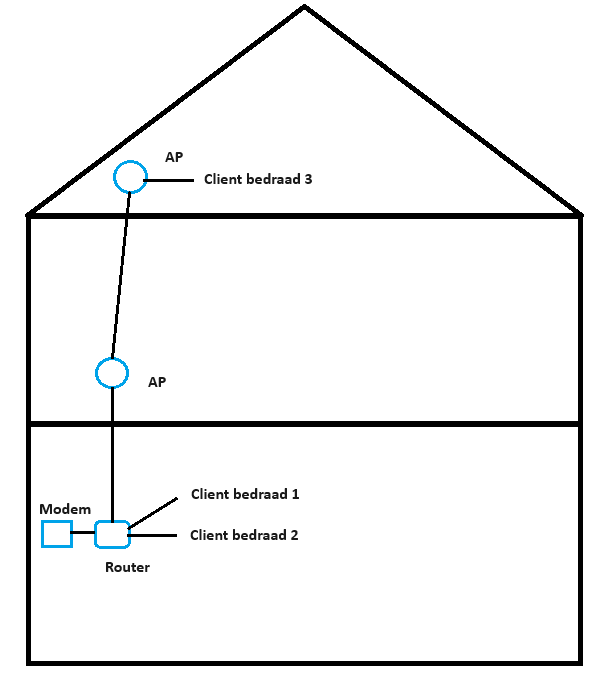

Ik ben onlangs verhuisd en wil een degelijk netwerk aanleggen. Eigenlijk wil ik op iedere verdieping (begane grond, 1e en zolder) een AP. Mijn situatie is nu als volgt:
- Er loopt een internetkabel naar zolder
- Er loopt vanuit zolder een kabel naar de slaapkamer op de 1e
- De kabel die naar zolder loopt, loopt via een andere slaapkamer op de 1e
Ik wil op iedere verdieping een AP en op de begane grond waarschijnlijk een router.
Afbeeldingslocatie: https://tweakers.net/i/fZLDbk79ZwaCpvKKpHip3OurWaQ=/full-fit-in/4000x4000/filters:no_upscale():fill(white):strip_exif()/f/image/9GyQyBF14oOnTXgJz55Zg839.png?f=user_large

Je eisen zijn niet super complex of veel eisend. Belangrijkst is dat je de AP's goed instelt en op elke etage bedraad aansluit (en dat ben je al van plan). Met Wifi 6 apparatuur moet je al een heel eind komen.
Wat niet heel duidelijk is de vloeroppervlakte van je woning. Afhankelijk van de grootte en je eisen is er nog de vraag of 1 Access Point per etage voldoende is. (Hoogstwaarschijnlijk wel).
Het is qua onderhoud / instellen wat makkelijker als je voor een merk kiest die je centraal vanuit 1 punt meerdere AP's of switches kunt beheren. Zoals TP-Link Omada / Ubiquiti Unifi / Aruba Instant-On.
