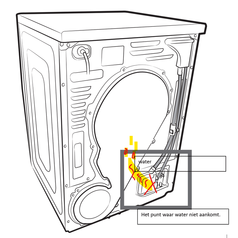

Hulpvraag: wat kan er defect zijn of waar ligt het probleem – geen water afvoer.
Sinds enige tijd heb ik de DV90N8289AW/EU warmtepompdroger van Samsung in gebruik, geen nieuwe droger, wel een – zou je zeggen – nog prima apparaat. Goedkoop tweedekansje, geen garantie uiteraard meer maar leek het goed te doen. tot dat we erachter kwamen dat de was steeds natter in de droger bleef (ook na ‘slim’ verlengen van het programma..). afvoerslang gecontroleerd en daar is al die tijd geen water doorheen gestroomd. Op dat moment ging ik op onderzoek uit, want zeg; elk apparaat valt toch te repareren?
Ik heb de hele machine binnenstebuiten gehaald. Alle onderdelen heb ik een voor een gedemonteerd, schoongemaakt en teruggeplaatst. Een halve zak aangestampt pluis was het resultaat. Ik zag verstoppingen in de condensatorkamer en dacht dat dat het wel zou moeten zijn. Maar nee.
Waar ik nu op vastloop is dat als een programma draait met redelijk natte was erin, ik aan de achterkant van de machine onderin kan zien dat er zich geen water verzamelt. Er valt dus ook geen water weg te pompen. Het is mij opgevallen dat de kleine wateruitlaatgang naar achteren lucht naar binnen zuigt. Hetgeen genoeg is om de stroming water niet op gang te krijgen… het zuigt dus een beetje vacuüm zou ik zeggen?? Dit was het beste te zien door een heel licht velletje ervoor te houden die zich duidelijk naar binnen laat zuigen. Er zitten heel wat uren in en nu weet ik niet meer waar ik het zoeken moet. Ik vind het best leuk om eraan te sleutelen, maar een keer is het ook klaar. Ik hoop dat iemand anders een oplossing weet.
Is het de compressor? (lijkt te werken, maar zie ook geen condensatie ontstaan; wel warme lucht circulatie)
Nergens een verstopping te bekennen.
Dus; als het stroompje water op gang kan komen naar achteren, dan kan er eindelijk geleidelijk aan water afgevoerd worden en de machine binnen de droogtijd de was drogen!
Ter info: programma's zonder dat er waterafvoer optreedt duren 5 a 6 uur en het verbruik ligt daardoor echt te hoog. ik kan er voorlopig mee door en de machine draait/werkt dus ook.
Ik ben heel benieuwd of iemand mij kan helpen! Stel gerust vragen, ik heb ook een aantal foto's gemaakt.
Foto ter illustratieAfbeeldingslocatie: https://tweakers.net/i/xKjsgve4uLFtoOdRvAAekASaRhw=/800x/filters:strip_exif()/f/image/4hQJLMB4gfKT3QZ11NSSTtXN.png?f=fotoalbum_large

ik zit te denken aan een testje om te zien of het afvoersysteem opzich wel goed werkt. kan je dat minibakje wat je beschreef handmatig vullen met water en dan eens zien of dat idd netjes wordt afgepompt?
je schrijft dat het water het bakje neit bereikt. dat is ergens vreemd want op een gegeven moemnt zou er richtin dat bakje toch zoveel water moeten staan dat het er komt.
overigens: heb je de machine van een particulier of van een winkel gekochct? ook een winkle die 2ehands spullen verkoopt hoort die wel te testen en keurig schoon af te leveren dat is dus duidelijk niet gebeurd als hij van een winkel komt. dan zou ik daar toch heen teruggaan, of heb je hem al langer?
  • Steven6249
  • Laatst online: 01-07 16:34
Testje inderdaad al gedaan. Werkt goed.
Het punt dat het water het bakje bereikt heeft eerst een soort van opstapje, drempeltje. Daar komt het dus ook niet overheen (5mm a 1cm) . Dan vermoed ik te weinig water en dat de machine op een andere manier zijn water verliest. Bijv via de deur, daar ligt dan een beetje water na de uren draaien.
2ehands marktplaats. Het was begin zomer en heb al die weken/maanden geen droger gebruikt. Het was wellicht wat naïef van mijn kant. Heb niet zo vaak dit soort aankopen. Aan de andere kant verwerpelijk dat iemand een machine in zo'n staat verkoopt. Maargoed, je snapt het al, ik heb er ook te lang niets mee gedaan die tijd.
Maargoed, we moeten het probleem dus niet aan de afvoer kant zoeken, maar iets dat ervoor gebeurt of niet goed gaat. En dat is het stuk waar ik maar niet uit kom.
