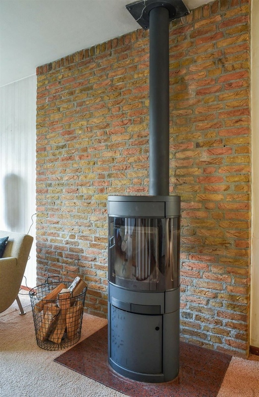

Hallo allemaal,
Wij hebben een nieuw huis en daarbij kwam een houtkachel.
Afbeeldingslocatie: https://tweakers.net/i/tXZQVnCeOyPZfBBuhYea5xJBmlM=/x800/filters:strip_icc():strip_exif()/f/image/SiFUOZVPdMlOVsYktRtcO2je.jpg?f=fotoalbum_large
Er is mij verteld dat de vorige bewoner (helaas overleden) deze zelf heeft gebouwd.
We hebben inmiddels zo'n beetje het hele huis al gestript en willen nu ook de houtkachel aanpakken. Zoals je kan zien is de plaat bovenaan de kachel gebroken.
Wij hebben de plaat verwijderd en de houtkachel los gemaakt.

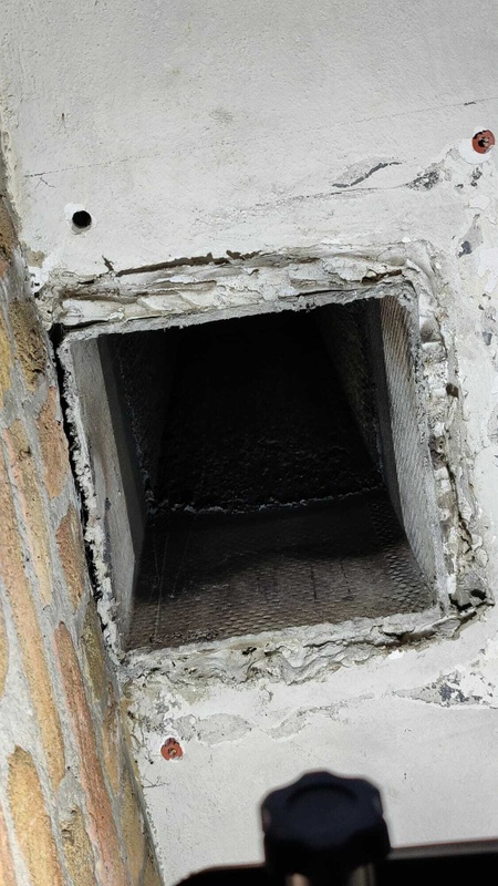

Alleen vonden wij het vreemd dat de buis aan de kachel in het begin van het kanaal al stopt. Zie buis rechts van de kachel.
Het kanaal loopt door tot boven het dak. Ook weet ik dat er asbest is gebruikt voor het isoleren van het kanaal op de 1e en 2e verdieping.
1e verdieping:
Afbeeldingslocatie: https://tweakers.net/i/U223f1bI2dy0yAPJdEg7zSSlozI=/x800/filters:strip_icc():strip_exif()/f/image/vDrYcSXCImNJEyLSLJ488Y9Q.jpg?f=fotoalbum_large
Het kanaal:
Afbeeldingslocatie: https://tweakers.net/i/hJ80mK_l55MJtCTEwX_twBbVd70=/x800/filters:strip_icc():strip_exif()/f/image/oPRCD6lXsUfGseQLTzq6dbCe.jpg?f=fotoalbum_large
Afbeeldingslocatie: https://tweakers.net/i/gj0CDqUK9bnfihXLu4umbczhDK8=/x800/filters:strip_icc():strip_exif()/f/image/RAbnoV0OK3DHn6d6bxztvpMu.jpg?f=fotoalbum_large
Nu vroeg ik mij af of dit wel mag. Moet de omkokering niet helemaal doorlopen tot het einde? Ik kon hier lastig een antwoord voor vinden dus ik wou graag om jullie advies vragen.

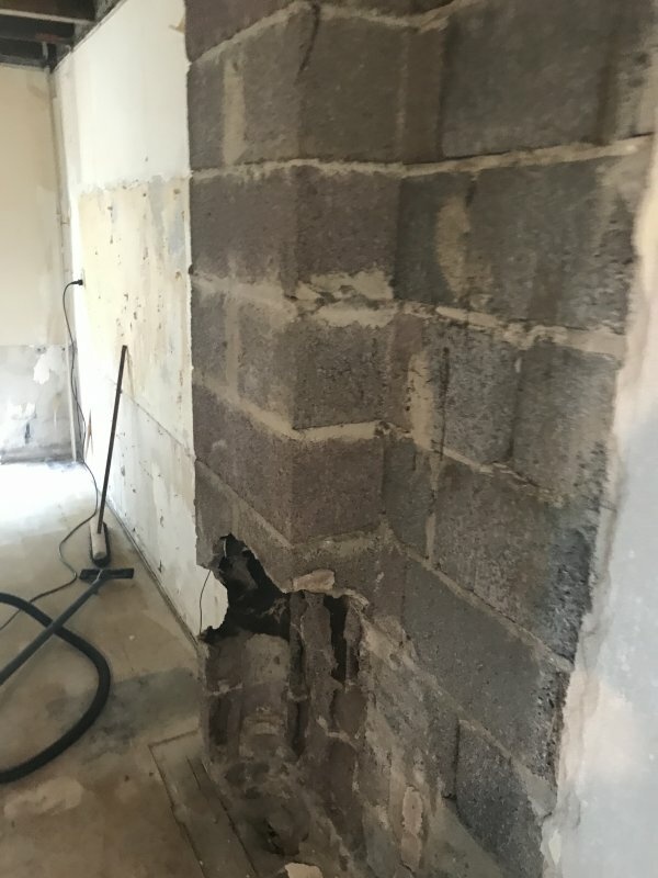

In meerdere oude huizen vind je rookkanalen die gewoon gemetseld zijn. In ons huis waren het van die grote opgestapelde beton blokken die open zijn in het midden. Vergelijkbaar met hieronder.
Afbeeldingslocatie: https://tweakers.net/i/1QJASIjaXNkPAp5gjAGMRpTymFM=/x800/filters:strip_icc():strip_exif()/f/image/cn9MbCVCsO7QxtXULqvaKIM5.jpg?f=fotoalbum_large
Afbeeldingslocatie: https://tweakers.net/i/J1KnFJdmCE3rhlGped5u9F95paE=/full-fit-in/4920x3264/filters:max_bytes(3145728):no_upscale():strip_icc():fill(white):strip_exif()/f/image/VGpTJ3pxNHpa0ARUr1AjEcZ0.jpg?f=user_large
Zou je een expert laten komen, dan wordt het niet goedgekeurd. Veeg je zelf eens oer jaar het kanaal,dan kan het nog decennia goed gaan.
Wat is je plan met de haard ? Plaats je deze terug ?
Je kunt een nieuw dubbelwandig rookkanaal trekken door het bestaande kanaal.

Die wafelstructuur lijken mij de asbest platen, het is sowieso de vraag of een schoorsteenveger dat wil vegen, aangezien de kans groot is dat er asbest deeltjes vrijkomen dan…
Gezien de aanslag in het kanaal is het sowieso recentelijk niet (meer) geveegd.
[ Voor 19% gewijzigd door ThinkPad op 28-10-2023 19:49 ]

Ben het er mee eens dat de kans wel groot is dat dit asbest is, maar ik zou het eerst maar eens laten testen. Gaat nog een ingrijpende operatie worden om het te saneren dus dan wil je wel 100% zeker weten dat het nodig is.

Je kan, tijdelijk, een stuk multiplex, of trespa tegen het plafond schroeven/kitten. Dat steekt dan een beetje uit, maar so be it.
Bovenaan ook even je rookkanaal dichtstoppen: vuilniszak in het gat en dat vullen met purschuim.

Een nieuw kanaal trekken door een asbestkanaal? Wat een advies, alsof je een kanaal kan trekken zonder de asbest te raken/beschadigen… gewoon meteen goed doen, laten saneren, mocht daar nu niet het geld voor zijn (vermoed zo rond de 3k) dan goed afschermen en vanaf blijven.
Net zoals het advies het kanaal te laten vegen, ook gewoon niet doen.

mcDavid schreef op zaterdag 28 oktober 2023 @ 21:41:
Mee eens, eerst testen,ik zag een metalen roosterstructuur in de binnenkant van de pijp
Asbest ken ik zo niet
Asbest is al heel stevig van zichzelf
Ik denk dat het een koker is van een alternatief voor asbest
  • DNLK
  • Laatst online: 22-10 17:46
Luzeklap schreef op dinsdag 31 oktober 2023 @ 09:11:
Dat is een honingraat structuur, typisch kenmerkend voor asbest. 100% zeker dat dit asbest is, in die tijd waren er geen alternatieven die hierop lijken. De alternatieven waren een gemetseld kanaal, of nu een buis.

DNLK schreef op dinsdag 31 oktober 2023 @ 09:21:
Dan zou ik ff goedkijken de honingraat structuur zit er op ipv ingedrukt
En loopt in de hoeken mee
Ik heb 20 jr met asbest gewerkt

DNLK schreef op dinsdag 31 oktober 2023 @ 09:27:
Lekker advies, illegaal asbest saneren.....
Dat niet alleen maar
a) gegarandeerd dat je hele huis vol zit met stof (en dus ook asbest-vezels want die platen kan je er niet even afschroeven)
b) zie maar eens van je afval af te komen, dit wordt niet geaccepteerd bij de milieustraat
c) met een beetje pech een boete voor een economisch delict
d) en het hele huis laten schoonmaken door erkende verwijderaar met vrijgave achteraf

  • DNLK
Luzeklap schreef op dinsdag 31 oktober 2023 @ 09:34:
Nou ik hoop dat je werk wel goed hebt gedaan dan, op de foto van de onderzijde zie je letterlijk de vezelbundels van de asbest zitten.
Waarom zou de honingraat niet in de hoeken moeten meelopen dan? De mal die werd gebruikt voor de asbestkokers te maken bestond rondom helemaal uit honingraatstructuur.
