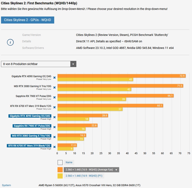

Cities Skylines 2 is dermate zwaar dat je op very low settings ga spelen. Anders geef je veel geld uit om de 1% low fps naar de double digits (tweecijferig, meer dan 9) te helpen.
Afbeeldingslocatie: https://tweakers.net/i/gxyGBpPan7DEEiMLggA5p4-4N-k=/800x/filters:strip_icc():strip_exif()/f/image/Q12bMlunf8iqmwBliJgcLUz3.jpg?f=fotoalbum_large
https://www.pcgameshardwa...e-Tuning-Tipps-1431613/2/
Op very low is een 6700 XT voldoende en veelvouden meer geld uitgeven, geeft niet veel verbetering.

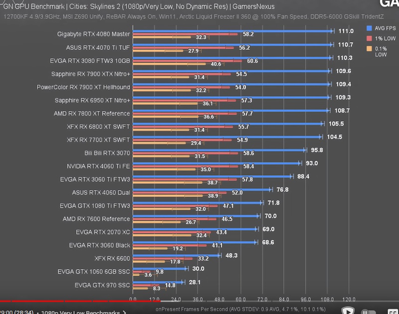

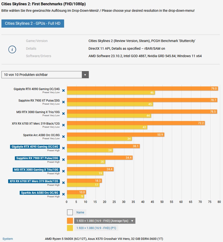

Op 1080p kan een 5600X niet meer dan 79 fps eruit krijgen:
Afbeeldingslocatie: https://tweakers.net/i/QG71eIXgIvwHJMewTYsGEaOz6QQ=/x800/filters:strip_icc():strip_exif()/f/image/5UFT3C35Ebs35e3bXjD0ZgW9.jpg?f=fotoalbum_large
Met een voldoende krachtige GPU is een 5600X +44% sneller dan een 2600X. 182/126=1,44
Afbeeldingslocatie: https://tweakers.net/i/IXQN1N90Wk7ov3rsg3XXDM4gFqE=/x800/filters:strip_icc():strip_exif()/f/image/PsJvEngbGJErdddxFy0wlFUO.jpg?f=fotoalbum_large
79 / 1,44 = 55 fps dat je CPU maximaal kan halen.
Met een krachtigere CPU dan 6 Zen 3 cores kan er meer fps gehaald worden. GN is van mening dat je deze game op 1080p speelt en heeft niet op hogere resolutie getest.
Afbeeldingslocatie: https://tweakers.net/i/-x50QDhFeKfCQzh142vX9o8YRtE=/800x/filters:strip_icc():strip_exif()/f/image/zuYvRIWKRiTVrNJcwtcR1Eb4.jpg?f=fotoalbum_large
YouTube: Terrible Optimization: Cities Skylines 2 GPU Benchmarks & Graphics O...
Wat ik hieruit kan halen is dat RX 6600 (XT) hard achterloopt op de kudde die 60+ gemiddelde fps kan halen. Een zwakkere grafische kaart dan een 6700 XT wordt uitgesloten en je wilt minstens 12GB VRAM hebben. 8GB VRAM is niet meer genoeg voor 2023 game releases. Zelfs niet op 1080p.
