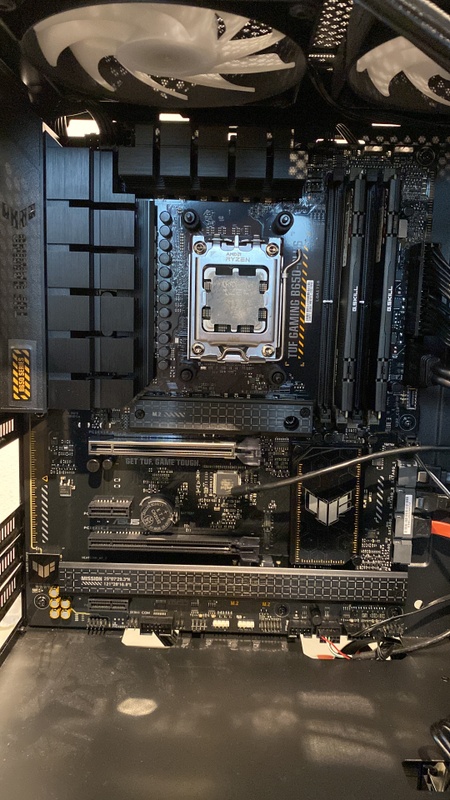

Bij deze een foto van hoe het nu aangesloten is.
Dank in ieder geval voor het meedenken!Afbeeldingslocatie: https://tweakers.net/i/34CqwPzcW6hL_t1SiJV0icgqcr8=/x800/filters:strip_icc():strip_exif()/f/image/5eHyN7pcbP4BSo7As32mME1Q.jpg?f=fotoalbum_large

DarkPino schreef op zaterdag 28 oktober 2023 @ 16:41:
Dank in ieder geval voor het meedenken![Afbeelding]
Yep, de 4-pins links bovenin is niet aangesloten :P

FooLsKi schreef op zaterdag 28 oktober 2023 @ 17:08:
Er mist ook nog een CPU koeler :9

souljah1h schreef op zaterdag 28 oktober 2023 @ 17:10:
Kniesoor die daarop let ;)
Dat klopt, maar de 8-pins wel
En uit de manual:
Ensure to connect the 8-pin power plug
https://dlcdnets.asus.com...650M-PLUS_WIFI_UM_WEB.pdf

edit: ik zie op het plaatje wel een metalen stekker eng dichtbij de nuvoton chip (die regelt alle o.a de aan/uit knop en ledjes)

Dankjewel voor het meedenken. Ik heb dat deels al gedaan alleen het moederbord niet uit de kast gehaald (dat kan ik nog wel even proberen). Overigens is de plaat waar het moederbord op geschroeft is aan de achterkant open dus denk niet dat hij daar sluiting op kan maken maar het is het proberen waard!
Heb geprobeerd met niets aangesloten, alleen inderdaad CPU erin en ook dan gebeurt er niets. Heb geprobeerd zonder CPU (dus alleen moederbord) en ook dan gebeurt er niets waardoor ik toch begin te twijfelen aan de CPU aangezien zonder CPU exact hetzelfde gebeurt als met: niets.
Die metalen stekker die je ziet gaat normaal naar de waterpomp, de andere kant zit op een USB header. Dat zit nu dus niet aangesloten en kan dus ook geen kwaad. Maar wel scherp! :)
