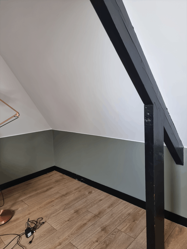

In ons nieuwe huis loopt een cat5 kabel van de meterkast naar zolder. Deze gaat door een kabel op de eerste verdieping. Daar heb ik de kabel geknipt en de nieuwe cat6 kabel naar boven getrokken door deze vast te maken aan de cat5 kabel.
Tot dusver succes. In die kamer ga ik een switch of router/AP plaatsen en de kabel vanuit daar doorlussen naar zolder. Nu komt echter de moeilijkheid. De kabel gaat in die kamer het plafond in, maar komt op zolder aan de andere kant uit de muur. Die kabel loopt op zolder dus nog ergens achter de schotten en/of via de vloer. De schotten zitten helemaal dicht en hebben we recent nog geschilderd. Het zou erg zonde zijn om die nu weg te moeten halen.
Ik heb al eens flink getrokken aan de cat5 kabel op zolder, maar daar zit 0,0 beweging in helaas. Op de ruimte op de eerste verdieping is het gat waar de kabel doorheen loopt dicht gesmeerd, dus dat zou ook kunnen verklaren waarom er geen beweging in dit, maar ik vermoed dat dit niet de oorzaak zal zijn.
Hier zie je waar de kabel omhoog loopt (de andere kabel is een coax kabel)
Afbeeldingslocatie: https://tweakers.net/i/Z2FeGptnxwtwWtZj3iCeDW2b0o8=/x800/filters:strip_exif()/f/image/X9mz4qKonTFxjWgSgLo18rtA.png?f=fotoalbum_large
Hier achter moet die kabel als het goed is ergens omhoog komen, of hij loopt in een buis...
Afbeeldingslocatie: https://tweakers.net/i/z3BBrUCm7FSgDnz8xaEMxzHshZo=/x800/filters:strip_exif()/f/image/REalm4uLMVp24E3N2mM3nXOn.png?f=fotoalbum_large
Wat is nu wijsheid? Of is er een bedrijf die dit voor niet al te veel geld eenvoudig kan oplossen. Ik heb bijvoorbeeld zelf geen trekveer of iets.

Kun je ook achter die knieschotten komen? Als dat niet kan kun je wel een bedrijf laten komen maar die zal er toch ook achter moeten zien te komen.
Kijk eerst eens of je er zelf achter kunt komen en kunt zien hoe de kabel daar zit. Een kabel die met een aantal spijkerclips vastzit, nadat de kabel om een bocht is gegaan, krijg je niet zomaar losgetrokken. Als die kabel door/over die hele kamer gaat en aan de andere kant weer uitkomt kun je er in ieder geval weinig mee.

Je kunt een cat 6 kabel in de hoek vloer muur leggen en er dan een plint voor zetten. Als ik de foto zo zie is er nog geen nette afwerking van de vloer langs de zijkanten
