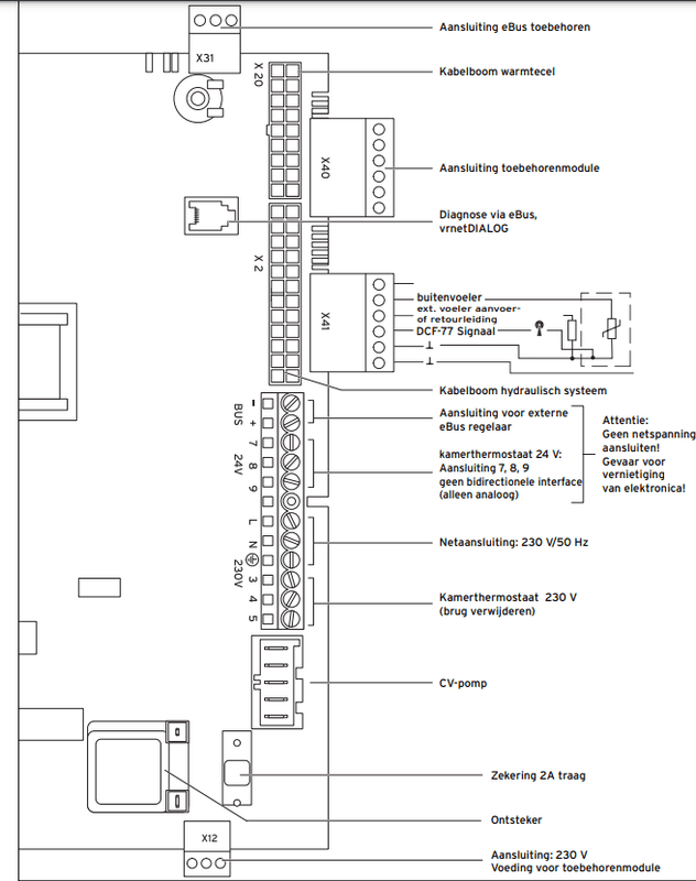

Ik heb een probleem bij het aansluiten van mijn nieuwe GNest thermostaat op mijn (oude) boiler.
Op meerdere fora heb ik gelezen dat de HeatLink moet worden aangesloten op 24V op pin 2+3.
Nu heb ik dit gedaan, maar zodra ik warmte vraag valt de boiler gewoon uit.
- Boiler 8+9 → HL 2+3
- HL voeding rechtstreeks van het net;
- T1 + T2 naar de thermostaat.
Iemand een idee wat de correcte aansluiting is op de boiler?
