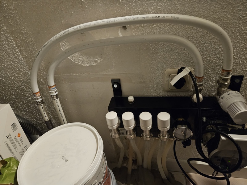

Hallo, ik heb een nieuwe vloerverwarming laten plaatsen maar ik heb zo mijn vraagtekens bij hoe de toe en afvoer aangesloten zijn, ze hebben gewoon een stuk buis verbogen en het ziet er niet heel fraai uit, nu zit het verstopt in een kast maar ik vraag me af of dit uberhaupt gangbaar is en niet gaat falen in de nabije toekomst, wellicht dat iemand hier iets zinnigs over kan zeggen?
Afbeeldingslocatie: https://tweakers.net/i/3Nb7LsJySdBpdBtg0qObJ4HxX-4=/800x/filters:strip_icc():strip_exif()/f/image/smK87Ul7LyHi5tMGk7xUcKce.jpg?f=fotoalbum_large

netjes, nee
gaat het stuk, ook nee.
een beugeltje had ik mooi gevonden, zodat de 2 leidingen strak tegen de muur komen en er niks tussen kan dat ze kan verbuigen.
  • SMSfreakie
Voor de doorstroming is het zo fijner.. Voor het zicht niet..
Beugeltje had natuurlijk prima gekunt..

Bedankt voor de reacties, het is allemaal uit het zicht in een kast dus hoe het er uit ziet maakt me niet zoveel uit, beugeltje kan ik nog even vragen, maar goed om te weten dat het in ieder geval correct is aangesloten.

a ik zou even voelen met de hand welke leiding er kouder en warmer zijn. aanvoer en retour checken.
b ik mis ontluchters in de aanvoer en retour 1 belletje lucht en je bent de klos met deze opstelling.
(ja je kan hem doorpompen vanaf de cv ketel/alle radiatoren dichtzetten en hopen dat je dan voldoende druk kan creren. soms lukt deze truc. cv pomp vermogen even opschroeven . en soms lukt het gewoon niet.)

Hi, ik heb geen CV maar stadsverwarming.
De bovenste buis is aanvoer en deze wordt ook direct warm als ik de temperatuur verhoog dus lijkt goed te werken.
Dat witte draaiknopje links op de verdeler is om te ontluchten, hier kwam na het opstarten ook behoorlijk wat lucht uit, maar lijkt nu in orde.
Ik neem aan dat met een ontluchter op de verdeler deze overbodig zijn voor de buizen?

DapperKonijntje schreef op zaterdag 28 oktober 2023 @ 10:23:
1 stadsverwarming en flex, (eigenlijk een nogo maar goed/andere matrialen hebben we niet)
2 eigenlijk de verkeerde verdeler voor stadverwarming. hoort nog een keerklep in te zitten.
na is dit wel een betere verdeler en een goed merk maar het zou niet mijn voorkeur hebben.
3 de vraag of er nog een extra ontluchter nodig is ja ik zie het liefst 3 ontluchter 1 op de verdeler. en 2 op de leidingen waarom? lucht is lichter dan water en heeft daardoor de neiging om optestijgen. en kan nergens heen. het blijft dus in de gebogen leidingen zitten. je perst lucht niet zomaar naar benden (soms ook wel)
4 ik mag hopen dat je naast je stadsverwarming ook nog een zoneklep hebt en thermostaat voor de betreffende woning ? anders wordt het een hele dure winter voor je.

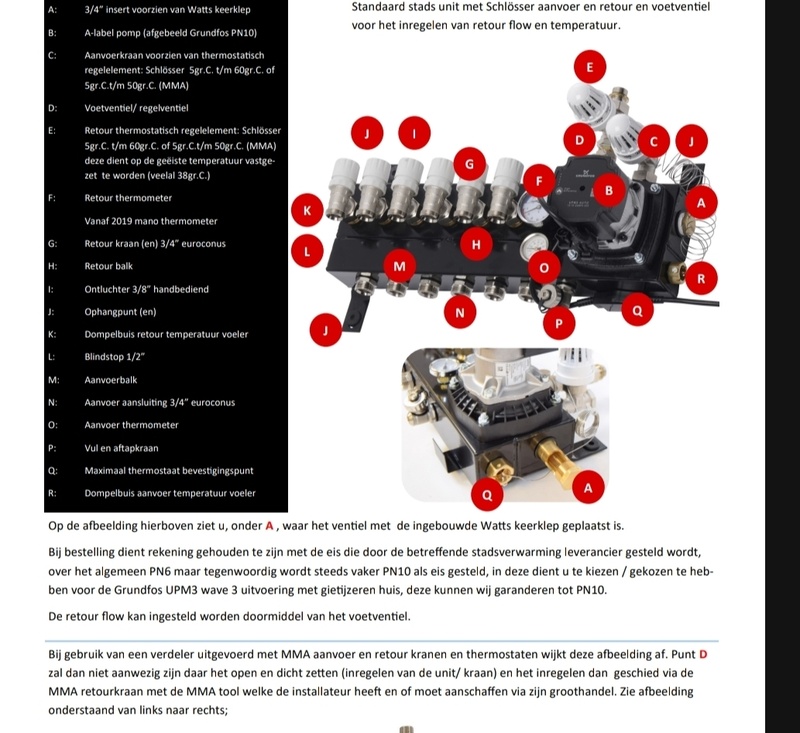

Bedankt voor de info, wat ik opmaak uit de handleiding is dat deze verdeler een ingebouwde keerklep heeft (zie fotos)
Ik heb verder geen zoneklep of thermostaat, de vloerverwarming is alleen beneden en warmt de hele vloer gelijkwaardig op, gaat om zo'n 45 m2
De radiatoren boven staan eigenlijk nooit aan, soms zet ik hem even aan in mijn kantoortje als het echt koud is, waarom zou me dit heel veel geld gaan kosten? Wat ik begreep van de installateur is dat de themostaat knop op de verdeler in principe voldoende is om alles beneden goed te regelen.
Afbeeldingslocatie: https://tweakers.net/i/zkXBqXoy2clZtjQZwMlayJZtnOw=/800x/filters:strip_icc():strip_exif()/f/image/Emq7sMfTGQOk0EBes6wGTbGx.jpg?f=fotoalbum_large
Afbeeldingslocatie: https://tweakers.net/i/gw-Ac3BsXzs-8ECMhN9uriiz7IU=/x800/filters:strip_icc():strip_exif()/f/image/TH2xDbWy8Bbmk0COMPwhACYp.jpg?f=fotoalbum_large
zo tenminste een monteur die zijn huiswerk heeft gedaan. (robot heeft 3 soorten verdelers.)
1 zonder plug. (vooral oudere serie)
2 stadverwarming. (die jij dus hebt) (ik mis wel me rtl ventiel/begrenzer maar daar kan ik wel inkomen)
3 met verstelbare plug. (voor normale situatie)
wat betreft de kosten gezien je de juiste verdeler hebt. scheelt het nogal. (het zal hopelijk wel loslopen)
maar eigenlijk zie ik liever een zoneklep zoals danfoss amz met kamerthermostaat in de aanvoer.
voor/achter de thermostaatkraan. de thermostaatkraan moet blijven zitten waar deze zit.
waarom omdat de thermostaatkraan alleen de watertemp meet. en niet de ruimte temperatuur.
ja je kan de watertemp omlaag draaien totdat het net lekker warm wordt. ik gok zo,n 30 graden.
maar omdat het iedere dag buiten anders is kwa weer zal je regelmatig de knop wat moeten verstellen.
(1 a 2 graden en per dag een beetje onthouden welke temp er nodig is)

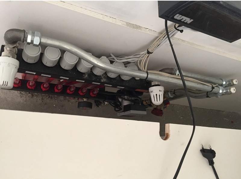

Even een foto van onze stadsverwarming met vloerverwarmer verdeler opgezocht.
Ik zou me toch zorgen maken dat je geen ontluchting op het hoogste punt hebt zitten.
Afbeeldingslocatie: https://tweakers.net/i/0vo2CjkiVJ-IAIFn75DoYw08DWQ=/800x/filters:strip_icc():strip_exif()/f/image/TD2soSrTfx3vX2AYFG3JWyDm.jpg?f=fotoalbum_large

DapperKonijntje schreef op zondag 29 oktober 2023 @ 10:47:
Er zit een ontluchtingsventiel op de verdeler zelf, hiermee heb ik al succesvol mee ontlucht, ook heeft de pomp een ontlucht functie, zoals ik het begrijp forceerd die 10 minuten lang een hogere druk om de lucht door het systeem te persen.
Het gaat juist over de 2 gebogen stukken die je verdeler in/uit gaan, Dat is je hoogste punt bij dat stuk installatie en kan nu heel makkelijk lucht blijven zitten. Daar had dus een ontluchter moeten zitten (in beide buizen).
Betekend niet dat het niet mogelijk is om een eventuele bel door waterstroming te verplaatsen naar je VW verdeler en daar via de ontluchter eruit te laten komen maar al dit niet het enige punt is waar het water langs komt dan is de kans wel klein om deze eruit te krijgen.
