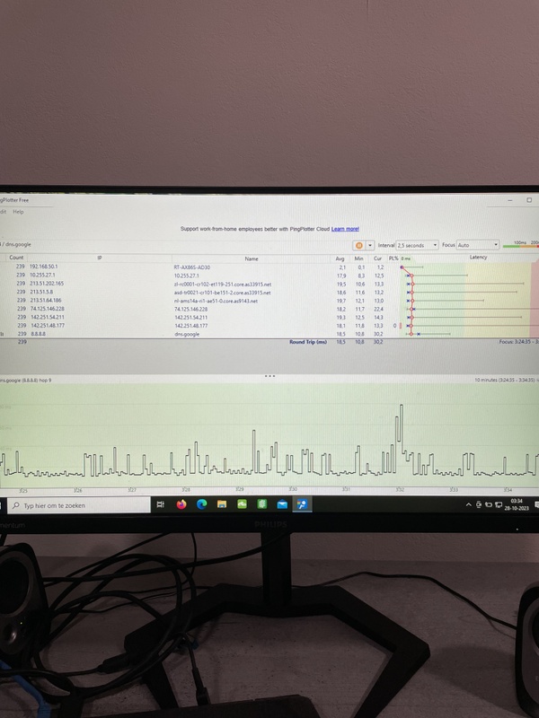

Afhankelijk van welke Connectbox je precies hebt zijn die uitschieters in pingplotter "normaal". TCP en ICMP (echte pings) verkeer ervaart behoorlijk wat jitter vanwege de puma 6 chipset in de oude witte connectbox van Compal en Arris.
UDP (meeste gameverkeer, in-game "ping") heeft dit probleem niet.

Heb allerlei manieren geprobeerd, en dingen uitgeschakeld. Heb pingplotter laten lopen met dit resultaat. Is dit een aanvaardbaar/normale Ping inclusief spikes, en stel ik me een beetje aan en heeft het geen effect op gameplay ? Of is het beter om de router terug te sturen?Afbeeldingslocatie: https://tweakers.net/i/vK2qojj7yv8sCwJMypfYfFnWqnY=/x800/filters:strip_icc():strip_exif()/f/image/WcJCC5yxuUelQePEFXWnMf8Y.jpg?f=fotoalbum_large
[ Voor 5% gewijzigd door Milado op 28-10-2023 04:31 ]
  • Ben(V)
  • Laatst online: 09:17
Ik zou zeggen doe dezelfde test nog eens maar dan de Connectbox als router en die Asus ertussenuit.

Nee hoor, je weet blijkbaar niet waar je over praat. Deze jitter is nooit opgelost. Ze hebben wel wat workarounds voor DoS issues toegepast, de jitter op TCP en ICMP is nooit verdwenen.
Een upgrade naar een Ubee 1318 loste dat hier onmiddelijk op, ook de "stalls" in download snelheid met vele TCP connecties verdwenen daar mee.
