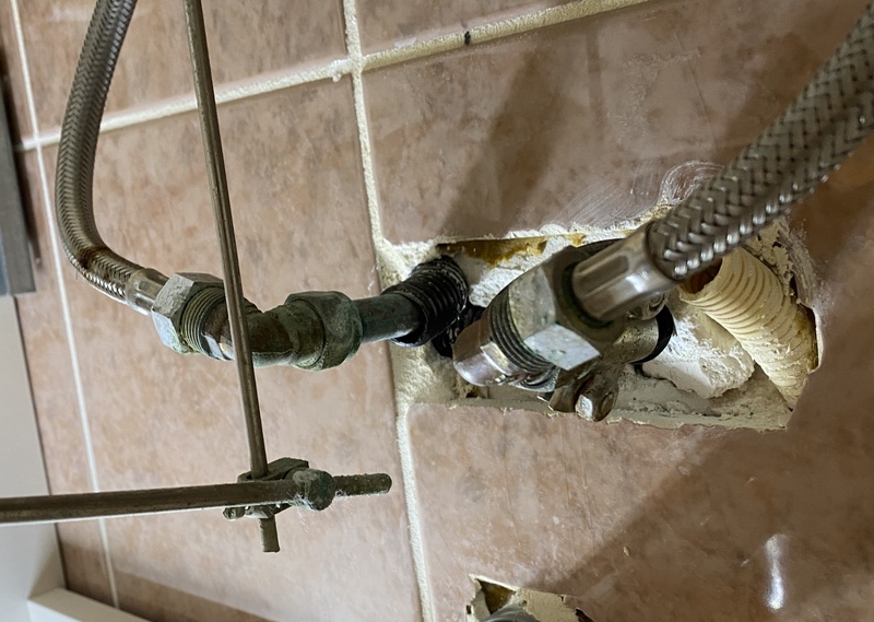

Mijn vraag:
Is er een afsluiter welke de juiste schroefdraad afmetingen aan beide kanten heeft om tussen de slang vd wastafelkraan en de bestaande waterleiding te plaatsen, zonder de waterleiding aan te passen?
Situatie:
Onze kraan is direct op de waterleiding aangesloten, zonder afsluiters. We gaan een nieuwe kraan plaatsen en daarbij wil ik graag afsluiters toevoegen, zonder de waterleiding te wijzigen. Tot nu toe heb ik alleen afsluiters gevonden waarbij de aansluiting van de waterleiding groter is dan de aansluiting van de slang vd kraan.
Bij voorbaat dank voor de reacties.
Afbeeldingslocatie: https://tweakers.net/i/dY-Y3O-uL2wb3M9XUUYS_px3w9k=/800x/filters:strip_icc():strip_exif()/f/image/Is2xb491QE89x75TlTDLQyfX.jpg?f=fotoalbum_large

Misschien is dit iets voor je:
klik

Geen concreet antwoord, maar heb je bij je zoektocht al op stopkranen gezocht? Die zijn bedoeld voor deze toepassing. Misschien heb je daar meer geluk? / of hoekstopkraan.

Hoekstopkraan in knel uitvoering.. Wel even de leiding diameters in de gaten houden

SMSfreakie schreef op zaterdag 28 oktober 2023 @ 19:02:
Hoekstop kraan 12-3/8” knel waarschijnlijk, of 15-3/8”
