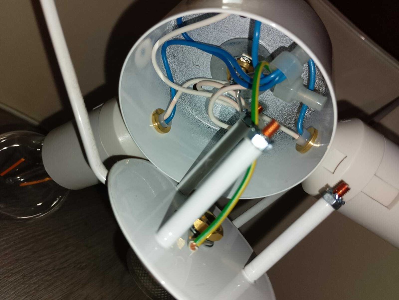

-Ik heb de armatuur opengedraait, daar zijn gelukkig wel duidelijk gekleurde draden (ik heb een foto bijgevoegd)
-Bedankt! Dat dunne groene streepje was mij nog niet op gevallen, is in het echt nog minder goed te zien dan op de foto
-Dat ga ik doen omdat nog steeds niet duidelijk is welke de fase en de nuldraad is. Maar het omwisselen daarvan is geen probleem heb ik begrepen
-Dat vermoeden klopt, de armatuur en de plafondkap zijn van metaal. Vandaar dus ook twee aardedraden
-Toch maar eens een multimeter aanschaffen dan maar
Afbeeldingslocatie: https://tweakers.net/i/6A0QIET-5jLZHhtuxKoLox1b6kU=/800x/filters:strip_icc():strip_exif()/f/image/CIi8oFEyF3pzT0wt5s5Q9iqc.jpg?f=fotoalbum_large
Ik was dus in de verwarring omdat er al een aardedraad uit kwam, en verder naar het leek drie gelijkwaardige kabels (en er zijn toevallig ook drie lampen op aangesloten). Hieruit blijkt: eerst zelf kijken voordat je het vraagt.
Dus de groene kabel uit de lamp is de aarde en de andere twee de fase en nuldraad. Kan ik de aardekabel uit de armatuur en die uit de plafondkap trouwens samenvoegen?
Volgende probleem is dat er geen aardedraad uit mijn centraaldoos komt :'( (ik woon in een oud huis). Maar daar is wel veel informatie over te vinden.
Alvast fijn weekend iedereen!

mrc4nl schreef op vrijdag 27 oktober 2023 @ 11:53:
ik zou zeggen probeer er gewoon twee uit en kijk wat er gebeurd. Polariteit is niet van belang omdat het wisselstroom is. als je 3 lampen hebt zou ik minstens 4 draden verwachten (3 heen 1 terug)
Het is wel heel vreemd, niet toevallig een lamp op krachtstroom gekocht? :+
"Gewoon proberen" lijkt me een goede manier om per ongeluk via de kap 230V op jezelf te zetten. Zeker als de TS aangeeft geen ervaring te hebben! Slecht plan! Beter even iemand met een multimeter en wat verstand van zaken laten checken!

Sander123 schreef op vrijdag 27 oktober 2023 @ 12:56:
Ja dat kan, maar als je geen aardedraad in je centraaldoos hebt, kun je dat beter niet doen. Met het idee dat als ergens de behuizing onder spanning komt te staan, je de rest ook onder spanning zet.
Als je geen aarde hebt, heb je weinig keuze anders dan zonder aarde aansluiten.
Echter jij moet nu wel oplassen met het aansluiten van de overige draden uit je centraaldoos (zwart en blauw) dat je niet spanning op de aardedraad gaat zetten die door je lamp loopt, want dan zet je de behuizing onder stroom ipv de lampen.
Nette oplossing zou zijn om een elektricien laten komen om die aarde kabel te trekken, maar dat zou ik voor een simpel lampje niet doen. Ik schrik niet terug voor aansluiten door te gewoon testten, maar hier op tweakers is het blijkbaar uit de boze. Heb je een multimeter of spanningszoeker?

  • Puch-Maxi
  • Laatst online: 25-10 17:52
Je wil eigenlijk het schroefdraad van de fitting aansluiten op de nul en het contact achterop aansluiten op de fase. Zodat je niet per ongeluk de fase kan aanraken, natuurlijk altijd eerst de spanning eraf halen voordat je wat gaat doen :).
