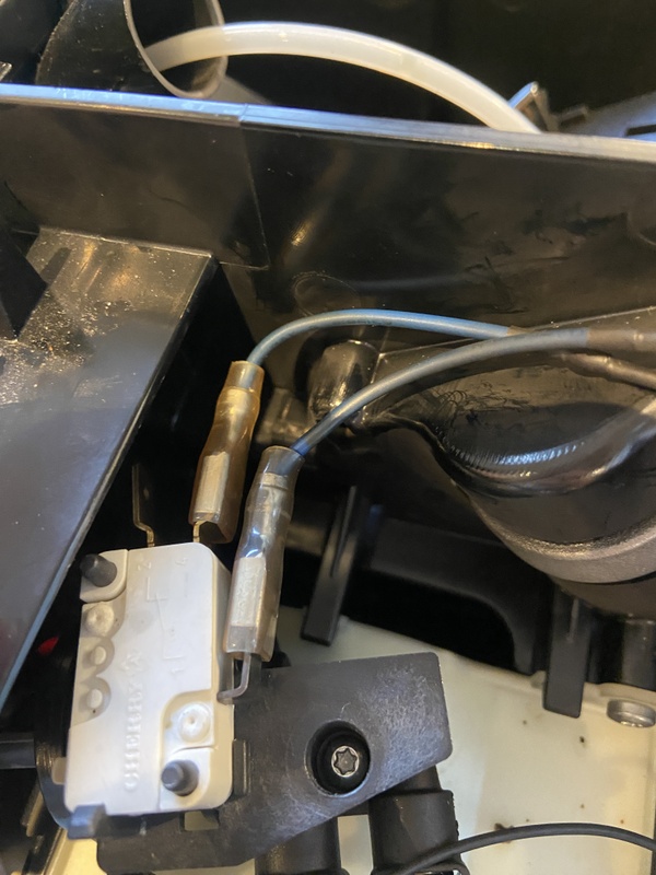

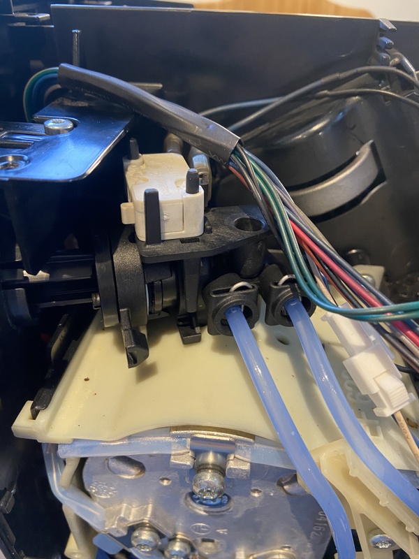

Ik heb een jura impressa c65 koffiemachine die sinds kort alleen nog maar de melding 'draaiknop openen' geeft. Als ik de draaiknop open komt de melding 'systeem spoelt' gevolgd door 'draaiknop sluiten'. Dan sluit ik de draaiknop en krijg ik weer de melding 'draaiknop openen' enzovoort. Blijft dit doen, ook na in en uitschakelen. Heb hem inmiddels opengeschroefd en ik heb het vermoeden dat het met dat zwarte onderdeel achter de draaiknop te maken heeft (maar misschien heb ik het mis). Ik heb de waterbuisjes al losgehaald en doorgespoten, stekkertjes losgehaald en weer vast uiteraard maar de melding blijft. Linker knop aan voorzijde werkt niet, althans daar reageert hij niet meer op. Iemand enig idee hoe ik dit kan oplossen?
