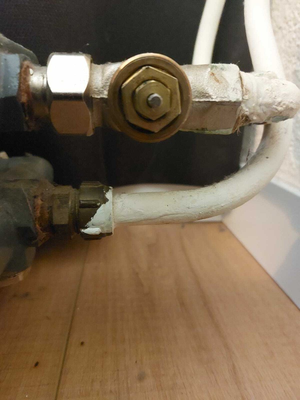

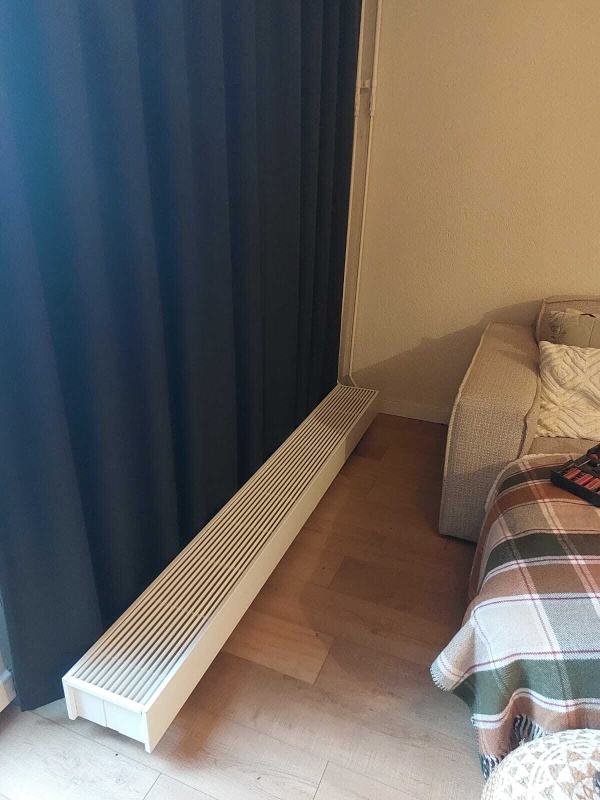

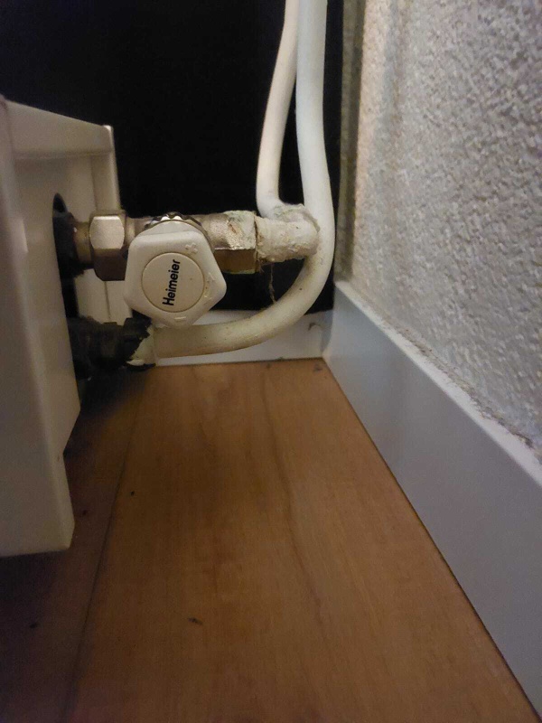

Mijn convector in de woonkamer heeft een erg hoge retour temperatuur. Hij word wel goed warm. Alleen het water komt er bijna net zo warm uit als het er in ging. Zelfs als ik de knop een kwart of een halve slag open draai.
Heeft iemand een idee hoe ik dit kan verhelpen?

Valt hier iets aan te stellen?

Een convector heeft by design vaak maar een beperkt verschil tussen aanvoer en afvoer. Ze zijn afhankelijk van een hoge flow.

Betekent dit dat mijn "flow" pomp omlaag moet?

Als je je retourtemperatuur omlaag wilt hebben moet die pompsnelheid eerder omlaag dan omhoog. Het water krijgt dan meer kans warmte af te geven.
Of dat, of je verhoogt de warmteoutput met bijv. fans. Je kan zelf iets bouwen of je doet iets met SpeedComfort. Over die zelfbouw fan's loopt ergens een topic.. maar die kan ik zo snel niet vinden..

Dit ding zal een zeer lage ontwerp afgifte hebben.
Er is geen ”Schoorsteen” boven de wisselaar om echt de confectie op gang te helpen/houden.
Lage delta T lijkt me dus normaal
