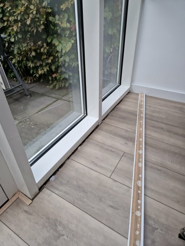

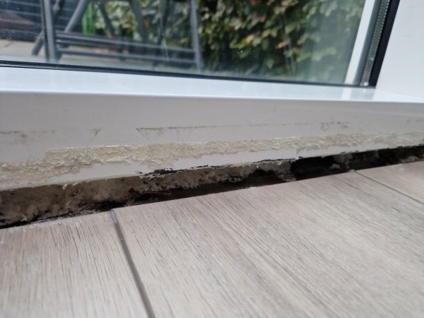

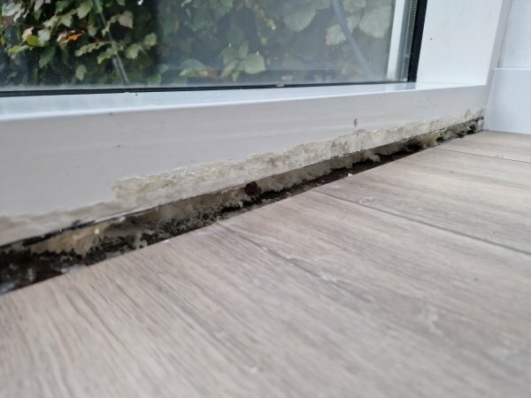

Hi All,
Sinds een aantal maanden woon ik in een huis met een Serre. Bij het vervangen van de vloer viel het mij al op dat ik aan de onderkant van het kozijn van de serre een soort van open verbinding tegenkwam met de tuin aangezien er op sommige plekken wat zand naar binnen kwam. In de zomer lag er ook wel eens een klein hoopje zand binnen van een overijverige mier die dat bevestigde. Ik heb in de zomer, voor de vloer/plint erin ging, wel nog wel vluchtig wat purschuim erin gespoten mar dat mag niet veel voorstellen.
Natuuuurlijk komt er, nu het wat kouder wordt, een enorme bak koude lucht doorheen zetten die op teenhoogte die lekker over de hele vloer trekt en daarmee de vloerverwarming het leven zuur maakt. Kortom, ik wil het nu even goed dichtmaken maar dan wel met een beter plan dan met wat purschuim. Daarbij ligt er nu een vloer in dus het wordt een secuur werkje (uiteraard wel afplakken).
Wat ga ik hiervoor het beste gebruiken? Ik kom nu restanten tegen van een soort dikke zwarte rubberachtige kit. Is dat de oplossing voor een opening als dit of hebben jullie nog andere suggeseties?
Foto's hieronder

de dikste compriband/zwelband die je kunt vinden.
https://www.kitcentrum.nl/compriband-g:122/
Maar als dit zo zit, hoe is je vloer geïsoleerd dan met vloerverwarming erin?

Is het benaderbaar vanaf de buitenzijde?

Zwelband...nog nooit naar gekeken! Ik denk dat dit hetgeen is wat er nu ook inzat!
De vloer is verder wel geïsoleerd (is vrij nieuw huis) en de serre verder ook alleen dus deze kieren niet. Of misschien ooit wel maar nu niet meer omdat het allemaal beetje is gaan werken buiten/binnen.
@Dashlane Ja in principe wel alleen is die kier nog wel gevuld met zand, veel kleiner en liggen daar tegels.

Weet niet of het helpt, ben geen expert maar zou zelf wellicht met compressor de scheur beetje schoonspuiten en dan volpurren aan beide kanten (als dat kan) en dan de zwelband aan de binnenkant er tegen aan. Maarja, ik ben ook maar huis tuin en keukenklusser en dus is zeker geen professioneel advies :+

Dichtmaken doe je vanaf buiten, dus tegels er uit en dan nog eens een foto plaatsen.

Bij mijn vorige woning heb ik nadat de kozijnenboeren klaar waren - en erg zuinig waren geweest met de PUR om het tochdicht te maken - de plint losgehaald, alles afgeplakt, volgepurd, en netjes afgesneden zodat van kozijn tot aan dekvloer strak dicht zat. Gebruik flexpur die weinig expandeert.
Compriband gebruik je typisch aan de buitenzijde . Dat is niet bedoeld ter isolatie maar om vocht en vuil tegen te houden. Wel helpt het tegen tocht, maar PUR doet dat beter omdat het ook de kiertjes meepakt.
Indien mogelijk dus de combinatie gebruiken.
