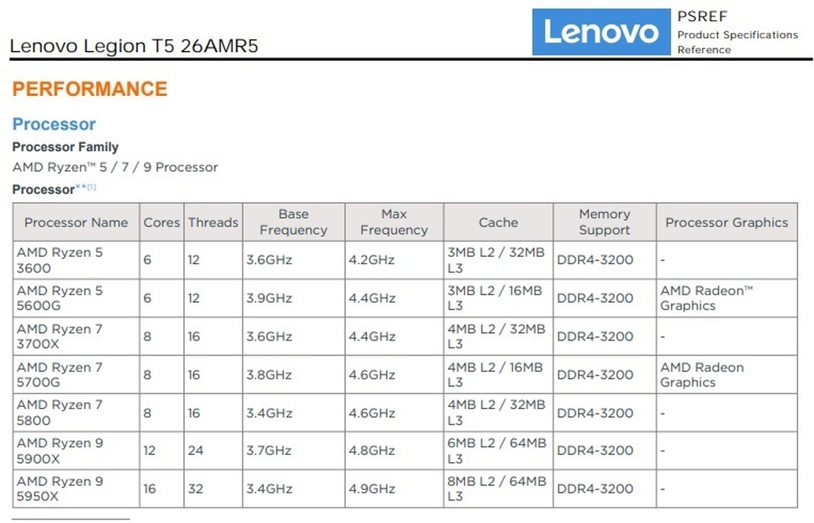

Het was mijn idee om een 5800x3d te kopen
maar als ik Lenovo mag geloven is dit geen optie. Op de site van Lenovo staat een lijst met processors die geschikt zijn voor dit moederbord (B550) mocht je een upgrade uit willen voeren
Afbeeldingslocatie: https://tweakers.net/i/Wi_v4LgxsGP76XAUTxo17k272AY=/full-fit-in/4920x3264/filters:max_bytes(3145728):no_upscale():strip_icc():fill(white):strip_exif()/f/image/Ydza9YUIJLlFtEPAlh26Hg0i.jpg?f=user_large
Lenovo TA 26AMR5
Systeem heb ik gekocht zonder processor, grafische kaart en geheugen. Zit een B550 moederbord in

Nu blijkt dat het bij Lenovo wat moeilijker is dan dat ik voorzien had. Ze bieden support op de orgineel geleverde processors in dit systeem en dat is het. Maar ik kan nergens vinden of iemand een andere CPU geprobeerd heeft, of dat het een mogelijkheid is.
Kan de vraag heel kort houden: Zou een 5800x of 5800x3d werken?
Mocht dit niet het geval zijn dan stopt het eigenlijk bij de Ryzen 5700G. De Ryzen 5800 is een OEM processor(aliexpress heeft ze) en de Ryzen 5900x zou betekenen dat ik een ander koeler en andere PSU nodig heb. En komt het er op neer dat dit setje eigenlijk totaal onbruikbaar wordt.

Kleine toevoeging na nog meer zoeken, heb een video YouTube gevonden van een eerdere generatie t5 waar een 'un supported' processor in geïnstalleerd wordt wat gewoon werkt.
Heb nog steeds mijn twijfels bij de 5800x3d, dus zal de standaard versie worden.
Er komt tzt nog wel een reactie hoe dit geslaagd is.

Ik kan me nauwelijks voorstellen dat een 58003xd niet werkt. Maar toen dat lijstje gemaakt is, toen bestond da model nog niet misschien. Daarom staat die er nog niet op.
Een andere optie is: waterkoeling is geen overbodige luxe bij deze processor. En de kast is daar misschien geschikt voor? Misschien staat die daarom niet in dat lijstje.
Maar hij zal wel werken denk ik.

Die Lenovo's gebruiken een proprietary moederbord.
Ik heb er eens zo eentje in handen gehad, met een 5800 dacht ik. Bios is zeer basic, valt amper iets aan in te stellen.
Ik zou er dus niet zomaar van uitgaan dat een chip als de 5800X3D (correct) gaat werken. Maar je kan het altijd proberen natuurlijk.
Heb het eens proberen Googlen, ik lees op een aantal plaatsen dat een 5800X3D wel opstart, maar dat hij niet hoger dan 4.3GHz kan boosten.
De kans dat een 5800X gaat werken is al iets groter..
Hopelijk heb je niet te veel betaald voor die lege PC, anders was het een beetje een miskoop vrees ik.

Update: de 5800x werkt naar behoren. Zeker geen miskoop geweest. Bedankt voor de reacties
