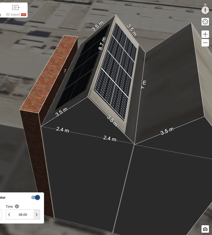

Hmm nog even gespeeld met sunny design, maar lijkt erop dat er wel wat schaduw van het muurtje.
Ter illustratie in de zomer 30 juli genomen.
Vanaf 8:00 is het dak schaduw vrij en vanaf 16:30 begint het muurtje schaduw op te werpen.
Heeft een non enphase en non optimizer set-up dan nog steeds de voorkeur?
[ Voor 62% gewijzigd door Eierkoekie op 29-10-2023 08:55 ]

Eierkoekie schreef op donderdag 26 oktober 2023 @ 21:53:
Optimizers en Enphase redden bar weinig van dergelijke schaduw. Ronald in "Mogelijk schaduw enkele panelen, SMA omvormer"
Maar om hier mee om te gaan heb je gewoon een enkelfase omvormer nodig.
GoodWe D-NS G3 heeft Vmpp vanaf 50V… daarmee kan hij ook 4 bovenste strookjes van de Trina bij laagstaande zon nog in bedrijf houden

Is er nog een specifieke reden voor 15 ipv 16 panelen? En is 16 ook echt de max die op je dak past? Qua, als je nu hoogwerker kosten toch al moet maken zou ik het dak maximaal vol laten leggen.
  • Eierkoekie
  • Registratie: November 2021
Heronimo schreef op woensdag 8 november 2023 @ 20:03:
Goeie vraag.
Ik ben even uitgegaan van de installateurs. Maar nu je dat vraag heb ik nog even pannen geteld. 29,5 pannen breed en 7 pannen hoog tussen nok en schoorsteentjes.
Dekkende lengte van 1 pan is 31,2 - 34,0cm
Dekkende breedte is 30cm
Dus dak-oost is 8,85 cm breed, dan zou er portrait 5x(1,762) = 8,81m wel passen. Zit je wel tegen de dakranden aan.
Lengte is ergens tussen de 2,18 en 2,38, dus dan zou er net wel of net niet 2 panelen landscape passen.
Op west zou er wel makkelijk 2x4 kunnen.
Op Oost misschien rij van 4 landscape, rij van 3 landscape en 1 portrait? Weet niet of je paneel orientaties mag mixen?
Maar denk dat t allemaal net wat te krap wordt. En als ze niet heel secuurwerken komt t al niet uit.
Er zitten ook nog klemmen tussen de panelen om ze op de rails vast te zetten en je wilt iets uit de rand blijven. Dus dak kom je inderdaad op 4 panelen landscape.
Zou in ieder geval wel even bij de offerte waar je mee in zee wil gaan naar het legplan vragen, en vragen of meer panelen eventueel ook zou passen.
