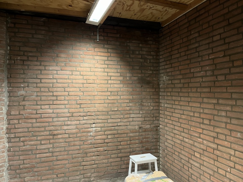

Hallo,
Ik wil mijn gargae (aanpandig) gaan isoleren met pir alu + osb + gips. Tussen de bakstenen muur en de isolatie komt een spouw van 2cm.
Moet ik hiervoor stootvoegen openmaken?
Daarnaast lijkt het alsof er vochtplekken aan de binnenkant van de muur zijn, muren voelen wel droog verder. Is dit idd vocht in de hoek?
Afbeeldingslocatie: https://tweakers.net/i/-KFYz_V8MdnnkeE-8iRA_pUmEUs=/800x/filters:strip_icc():strip_exif()/f/image/7uzEz3PMIPtAI0YYH4XrPKJu.jpg?f=fotoalbum_large
  • grasmanek94
  • Registratie: Juli 2015
  • Laatst online: 16-10 09:15
Koop zo'n goedkoop vochtmetertje dan weet je het zeker. Kan altijd een vlek zijn van iets anders.
  • REDN4S
  • Registratie: Mei 2014
  • Laatst online: 23-10 15:00
grasmanek94 schreef op woensdag 25 oktober 2023 @ 00:23:
Dat is wel een idee ja.
Moet ik nog stootvoegen openmaken voordat ik ga isoleren? lees hier veel tegenstrijdige verhalen over namelijk.
  • Badderbeest
  • Laatst online: 22-10 22:14
Badderbeest
De enige echte
Ik zou in de buitenmuur een aantal open stootvoegen in maken en deze afwerken met een kunststof stootvoegrooster zodat er geen ongedierte in de spouw kan komen en ook bij slagregen geen water binnendringt. Verder alle voegen even nalopen en waar nodig herstellen. Tot slot het buitenblad (aan de buitenzijde) zorgvuldig reinigen en hydrofoberen.

REDN4S schreef op woensdag 25 oktober 2023 @ 07:41:
Ik zou dat wel doen als je PIR (met aliminium afwerking?) gaat monteren.
