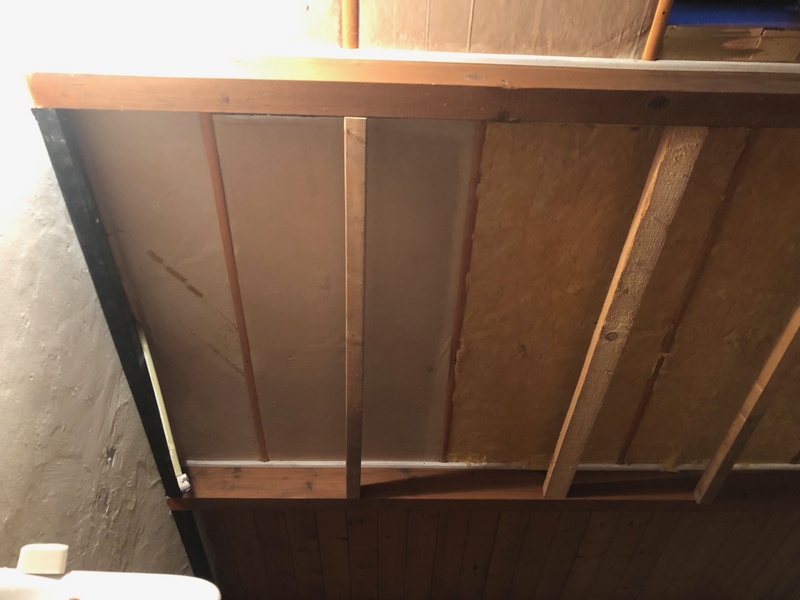

Ik wil graag de zolder isoleren van binnenuit. Hiervoor heb ik als afwerking underlayment 18mm 244x122cm
(i)
Op één kamer wil ik het underlayment op de balken schroeven, met balken ertussen. Ik heb een foto toegevoegd van hoe ik het wil maken en wil jullie vragen of dit wel sterk genoeg is en of het niet kan gaan doorhangen bijv.
De afstand tussen de gordingen h.o.h is ongeveer 140cm. Balken ertussen zijn 5x5 en heb ik om de 60cm geplaatst. Ik kom aan de zijkant van de underlayement plaat uit met een iets bredere balk (5x7,5) zodat ik hier 2 platen op kan schroeven.

In de andere ruimte lijkt het mij makkelijker rachels op de gordingen te maken. Voordeel is dat ik de rachels dan ook iets kan uitvlakken als de gording scheef wegloopt. Maar hoe dit frame te maken en met welke maat rachels? Gordingen hebben dus h.o.h. afstand ongeveer 140cm

Idd overkill maar esthetische overweging het underlayement, blijven dus in zicht en geen afwerking nodig.
Twee vragen:
Underlayment in HSB wordt gezet op CLS/SLS 38x89 op 60 cm.
--> ik wil graag twee platen laten uitkomen op de balk, is dan de 38mm (dus +/- 2cm p/kant) wel genoeg om te schroeven met spaanplaatschroef 4*60mm? Of draai je daar de balk bijv. om zodat je 89mm hebt (zoals op mijn foto)?
Als je plafondschroot wil gebruiken kun je eerst een lat langs de gording schroeven. Deze kun je iets buiten de gording laten uitsteken, of de plafondschroot dikte dieper leggen. Die vlak je dan al volledig uit. Daar schroef je de schroot dan weer op.
--> door op de gording een rachel te schroeven kan je het idd meteen recht maken, mooi! Door daar weer om de 60cm rachels op te plaatsen heb je een mooi frame. Maar welke maat rachels zijn dan aan te bevelen?

jhveldhuis schreef op woensdag 25 oktober 2023 @ 10:12:
Twee vragen:
2 cm per kant is prima.
Maar als het puur voor het zicht is en je vindt hout mooi, dan kun je er ook nog eventueel 9 mm dikke plaat tegen aan schroeven. Dan heb je dus zat aan plafondschroot van 22 x 70 mm. Dat scheelt in de kosten.
22 x 70 is een normale plafdonschroot maat.

jhveldhuis schreef op dinsdag 24 oktober 2023 @ 19:06:
Vergeet je je 100% dampdichte afdichting aan de binnenzijde niet?
Die zie ik nog niet op je fotos, terwijl je wel al een soort rachelwerk gemaakt lijkt te hebben voor de afwerkingslaag.
Of komt die folie tegen je rachels aan? (welke je vervolgens met honderd schroeven gaat doorprikken met het vastschroeven van de beplating?)
