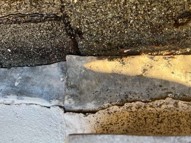

Dit is de situatie ter plaatse. Beetje achtergrond: deze uitbouw is als laatste door de vorige bewoners geplaatst en moest qua hoogte op een al bestaande uitbouw aansluiten.
Afbeeldingslocatie: https://tweakers.net/i/cLGtBB8zXVDmLXjQUkkcH_3j56g=/full-fit-in/4920x3264/filters:max_bytes(3145728):no_upscale():strip_icc():fill(white):strip_exif()/f/image/TTnubiq821E80W2yUnuErz0B.jpg?f=user_large
Dit lijkt me te zijn zoals het moet. Voeglood is over voldoende hoogte ingeslepen en sluit verticaal aan op het horizontale dakschot. Hier wil de dakdekker ook verder niks aan doen.

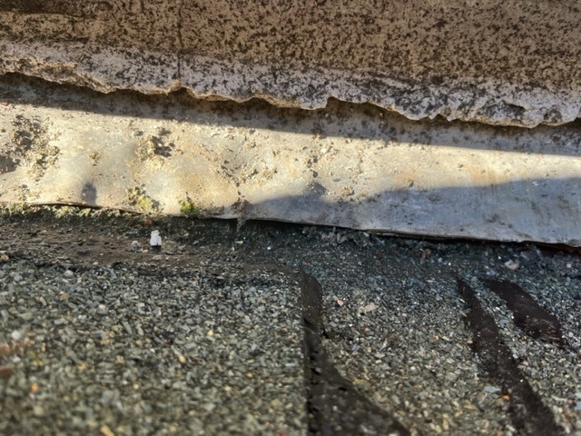

Dan komt het gedeelte onder de vensterbank. Hier ligt het voeglood duidelijk lager, waarschijnlijk ingegeven door de vensterbank + het feit dat de al bestaande uitbouw natuurlijk leidend was voor de hoogte.

Volgens de dakdekker is er vocht achter het voeglood onder de vensterbank voelbaar. Dat lijkt me op zich mogelijk, bitumen en voeglood zijn immers niet waterdicht met elkaar verbonden en bij een bui blijft er water staan op het dak, ook in het gedeelte wat onder het voeglood zit.
De dakdekker stelt voor dit stuk lood af te snijden, een knelstrip te monteren en dan het bitumen tot die hoogte op te branden. Afwerking zal waarschijnlijk met een kitrand zijn.
Is dit een correcte oplossing ? Ik kan er weinig over terug vinden behalve dat voeglood in de meeste gevallen wordt aanbevolen.

Kit? Ik zou het niet op mijn dak willen. Lekker voor je keukenblad en je douchecabine, niet op je dak.
Als het regent, staat je dak dan vol water? Loopt het wel snel genoeg weg zodat het niet te hoog komt te staan en het probleem veroorzaakt. Het lijkt me dat dat eerst moet worden bekeken, dan idd bitumen zo hoog mogelijk op branden en dan een nieuwe loodslab, mijn voorkeur zou zijn gewoon inslijpen en vastzetten.

Een knelstrip heeft een kleine kitrand bovenop het profiel. Da's niet ideaal maar wel makkelijk te inspecteren en waar nodig, op termijn, te repareren. Als ik naar de foto's kijk en jouw beschrijving lees, is dit an sich een redelijk beheersbare oplossing. Zolang je maar periodiek de kitrand inspecteert. Alternatief is een grootscheepse verbouwing van jouw dak. Kan ook natuurlijk; als je de fondsen hebt liggen ;)
Ik kan niet kijken in jouw portemonnee dus uiteindelijk is het aan jou.

Dit is wel een goeie. Komt daar überhaupt water?
Verder zijn lekkages in bitumendaken altijd lastig. het kan goed ergens lekken, tussen de bitumenlagen 3 meter verder lopen en daar naar beneden komen. Slecht is slecht en dan kun je dat idd het beste vervangen.

Er staan altijd wel kleinere plasjes op het dak maar niets schokkend, in ieder geval niet hoog genoeg om langs de gevel achter het bitumen te kruipen.
En ook hier: dat hadden we dan waarschijnlijk al eerder gemerkt en de lekkage is iets van de laatste tijd. Denk daarom ook dat afwatering niet het probleem is.
Die kit is trouwens wel voor daken en geen siliconenkit voor in de badkamer of iets dergelijks. Het is ook maar een tijdelijk lapmiddel totdat het probleem bij de wortels aangepakt kan worden.
