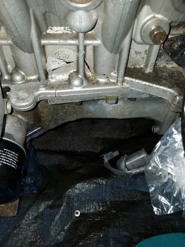

  • knuller
  • Laatst online: 28-11-2023
Afbeeldingslocatie: https://tweakers.net/i/1bHILX9RniZChQT7O9dUJvoL_Fs=/x800/filters:strip_icc():strip_exif()/f/image/lPKdl4T5usVrNdNpYzbxGgp2.jpg?f=fotoalbum_large
Afbeeldingslocatie: https://tweakers.net/i/vpF1Kt4qApHwgfZJ0B992qXYbEs=/x800/filters:strip_icc():strip_exif()/f/image/rMC1FhvvkS9IYgU1FUn3Sci2.jpg?f=fotoalbum_large
  • knuller
ze gooide er even een drijfstangetje uit door de voorzijde en achterzijde mid en bottom block totaal vernieitigd.

knuller schreef op dinsdag 24 oktober 2023 @ 09:48:
Aandrijfas heeft geen steun meer aan het middenblok ( cilinderblok) en er is een boel ATF olie uitgekomen.
Zag dat andere(n) dit punt nog niet genoemd hadden, maar zonder die steun is de kans heel groot dat de aandrijfas eruit vliegt op snelheid. Ook de losse waarschijnlijk meedraaiende koppelomvormer lijkt mij niet ideaal. Ik zou deze auto daarom niet eens een paar honderd meter durven slepen; laat staan over de snelweg.
Wat betreft deze auto zou ik mij ook afvragen of het de moeite waard is deze te repareren.
Als je goedkoop aan een motor kunt komen (max 500e) en je de tijd en ruimte hebt (wat de TS niet lijkt te hebben), dan is het misschien de moeite als de rest van de auto in uitzonderlijk goede staat is.
Anders ben ik bang dat het financieel en zeker qua tijd misschien beter is deze te laten ophalen door de sloop en een andere auto te kopen.
