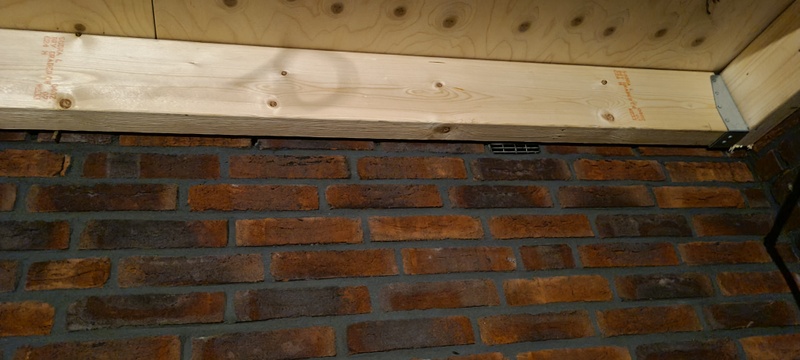

Beste mensen,
Onze nieuwbouwwoning heeft een geisoleerde vloer, van buitenaf geìsoleerd dak en geisoleerde openslaande deuren. De enkelsteensmuren wil ik graag na isoleren met een voorzetwand met pir of regelwerk met steenwol. Ik vroeg me daarbij af hoe om te gaan met de aansluiting van de balken. Zie de foto.
Juist door isoleren tot het dakbeschot, of juist open laten ivm mogelijke schimmel of vochtproblemen?
Afbeeldingslocatie: https://tweakers.net/i/vLjDULkcfVFqSppSemN4-Qf9FZU=/800x/filters:strip_icc():strip_exif()/f/image/aB1V1IHJTOEKnA8YQyMVLCOD.jpg?f=fotoalbum_large
En hoe om te gaan met de ventilatieopeningen die in de gevels zijn aangebracht?
Hoor het graag. Bedankt voor het meedenken!
Gr. Arjan
  • No Hands
  • Laatst online: 18:46
Wat een onhandige constructie. Deze strijkbalk zou ik zelf vrijlaten van isolatie of inpakken met dampopen isolatie. De ventilatieopeningen vallen in je nieuwe 'spouw' dus die zou ik open laten.
