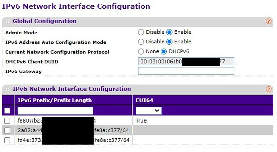

Sinds kort glasvezel van KPN. Initieel hing mijn PC rechtstreeks aan het modem, maar omdat deze maar 4 UTP poorten heeft, ben ik overgestapt op een Netgear GS716Tv3 switch. Nu is deze switch dus de enige die direct aan het modem hangt. Mijn PC en alle andere devices hangen nu aan die switch.
Probleem is nu dat, sinds ik die switch ertussen heb zitten, mijn PC geen IPv6 verkeer meer doorkrijgt.
Zonder die switch ertussen, was mijn score op https://test-ipv6.com/ 10 van 10. Met die switch ertussen is de score 0/10.
Ik heb de switch geupdate naar de nieuwste software (6.3.1.47). Bovendien staat alles op de factory defaults behalve:
- IP verkrijgen via DHCP -> on
- en dit zijn de IPv6 instellingen van de switch:
Afbeeldingslocatie: https://tweakers.net/i/rwOhCutWg-Xz0c7LYSKcFT30fh8=/full-fit-in/4920x3264/filters:max_bytes(3145728):no_upscale():strip_icc():fill(white):strip_exif()/f/image/8yuNsg85uLjmKa6tPUyA0OyG.jpg?f=user_large
Iemand enig idee wat ik fout doe?

IPv6 instellingen van de switch zelf hebben niets te maken met of clients erachter nog IPv6 doen, die IPv6 instellingen zijn puur voor management van de switch en staan los van de primaire layer 2 functie van het ding.
@Hammer_NL Staat er iets van MLD snooping aan op de switch? Of zijn er andere settings om bijvoorbeeld “unknown multicast” te blokkeren? Dat soort functies willen wel eens de goede werking van IPv6 verstoren.

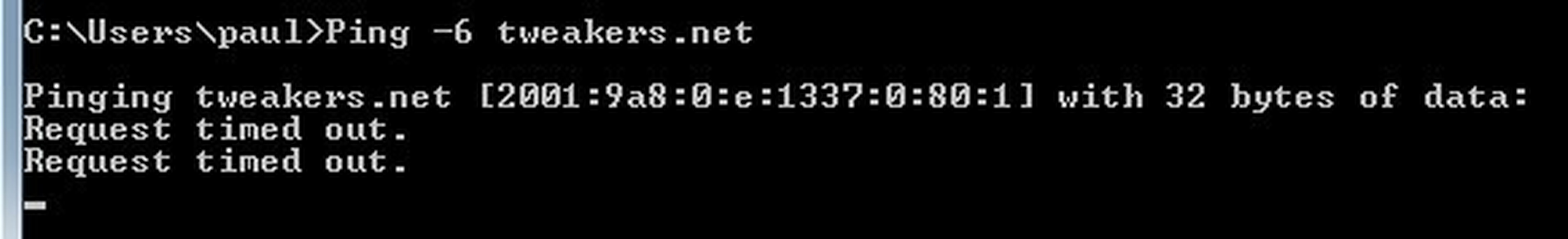

Maar dan héb je dus ipv6 gekregen op je machines. Kan je eens ping6 tweakers.net ( of Ping -6 tweakers.net ) uitvoeren?
@DiedX dat werkt niet, net zoals https://test-ipv6.com/ niet werkt:
Afbeeldingslocatie: https://tweakers.net/i/iBIHFjsQx4VanzARY9-eVDaDovs=/full-fit-in/4920x3264/filters:max_bytes(3145728):no_upscale():strip_icc():fill(white):strip_exif()/f/image/BjpF7MpNu16P5sfmTXpqnfAV.jpg?f=user_large
Tesla Model 3 - 18x REC 420Wp panels - 4x Marstek Venus E3 (3 fase) aangestuurd door HA - CT003 + HW P1
  • DiedX
Dns wel. Wellicht een firewall?
Zijn er websites die ipv6 only werken? Ik vind het heel apart dat je wel een LG adres krijgt, maar dat het schijnbaar niet werkt.
