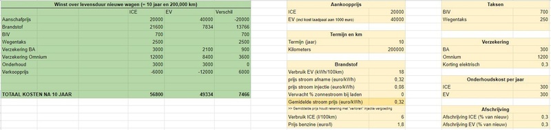

Er is op dit forum al veel geschreven over het kostenplaatje van EVs tov ICEs. Een algemene aanname is dat EVs nog erg duur zijn in aanschaf, maar dat dit (gedeeltelijk) wordt terugverdient over de tijd door lagere kosten bij het gebruik van de wagen. Hierbij deel ik graag mijn berekening hierover, die voornamelijk van toepassing is voor België.
Alles opgeteld komt een EV van 39K tov een ICE van 20K, over de levensduur 10K goedkoper uit.
Alles is af te leiden van de tabel hieronder, maar in kort gezegd: ik bereken het totale kostenplaatje over een periode van 10 jaar, met 200.000 km gedurende die periode, en ga van het volgende uit:
* Verbruik 6l/100 km voor benzine, en 18 kWh/100 km voor EV
* in België is er voor EVs op heden geen subsidie voor particulieren, maar wordt de inverkeersstelling en wegentaks herleidt naar 0 euro. Er is ook een subsidie voor particulieren vanaf 2024, startend vanaf 5000 euro voor wagens onder 40000 euro.
* Alleszins bij verzekeraar Ethias, wordt er 30% korting gegeven op je verzekering, zowel op BA als Omnium.
* Verder wordt er nog wat aannames gemaakt over onderhoudskosten en afschrijving. Ze lijken mij redelijk, maar pas gerust aan voor uw eigen vergelijk.
Afbeeldingslocatie: https://tweakers.net/i/cFQgxD0AVMMBkQRku3nuTZ7ybQ8=/800x/filters:strip_icc():strip_exif()/f/image/mcoWIdyFlFM5x3q9D6Mv1MJw.jpg?f=fotoalbum_large

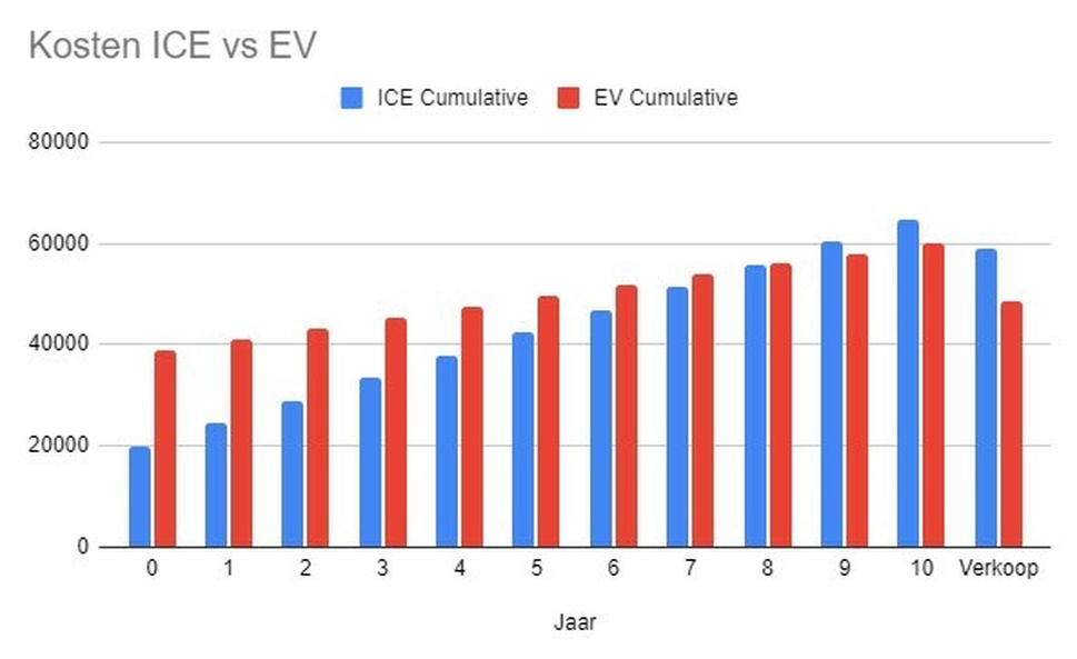

Als ik uitga van aankoop van een tweedehandswagen, is een EV nog steeds goedkoper. Ik ga hiervan uit voor een aankoopprijs van 30K EV, en 12K ICE. De omnium formule laat ik ook vallen, gezien op een tweedehands dit vaker niet wordt genomen.
Afbeeldingslocatie: https://tweakers.net/i/eP9rS_UUErdrchMdzlRk0qhM65o=/800x/filters:strip_icc():strip_exif()/f/image/m7euS6GKixwlnlHLEeUwgmBf.jpg?f=fotoalbum_large
De XLS is vrij te raadplagen
https://docs.google.com/s...VCssaVXI/edit?usp=sharing
Ik ben me bewust van andere berekeningstools zoals onderstaande, maar vond dat deze wat zaken miste om de berekening gemakkelijk te maken. https://iselektrischgoedkoper.nl/
Graag uw feedback over hierover :-)
Edit: nog een tijdsverloopje erbij met de waarden van de vergelijking met nieuwe wagens (figuur 1).
Afbeeldingslocatie: https://tweakers.net/i/nOO0hBjYqCwWLSiDuQd03n-vrDY=/full-fit-in/4920x3264/filters:max_bytes(3145728):no_upscale():strip_icc():fill(white):strip_exif()/f/image/tbIqNsAH9OiuT7lbYopXbemn.jpg?f=user_large

De onderhoudskosten zijn wel twijfelachtig.
Toen ik met mijn Skoda Superb voor onderhoud bij de dealer was, vroeg ik naar het onderhoud van de Enyaq als relatief vergelijkbare auto.
Het verbaasde mij dat het interval en de kosten eigenlijk vrij vergelijkbaar waren. Dus ik denk niet dat je 500 vs 200 gaat krijgen als onderhoudsverschil, maar hangt van tal van zaken af zoals:
Wie doet je onderhoud?
Hoe rijd je met de auto (de EV leent zich er doorgaans sneller voor om de bandjes op te gummen.)
Is de prijs van een kWh ook wel realistisch? Het is hier eerder rond de 40 ct dan de 32 ct per kWh en de verwachting gaat niet zijn dat het per se goedkoper gaat worden. Dat geldt overigens ook voor de benzine.
Daarbij is afschrijving nog wel de redelijke onbekende voor de EVs en daar zit dus ook een grote variatie en heeft dat wel impact op de prijs.
(Ik ben groot voorstander van EVs hoor; dat lijkt misschien niet, maar dat komt omdat ik vind dat het voor particulieren eigenlijk nog niet heel interessant gemaakt wordt om een EV te rijden, in NL iig)

Wat betreft onderhoud: Er wordt gezegd dat banden minder lang zouden meegaan door het gewicht van een EV. Ook wordt soms gesteld dat mensen door het vermogen van een EV sportiever gaan rijden. Daartegenover staat dat je minder hard zou afremmen met een EV omdat je leert regeneratief te remmen, waardoor de banden minder snel verslijten (en je remmen ook veel minder snel verslijten). Maar alles hangt natuurlijk af van je eigen rijstijl. Je hebt verder geen kosten aan olie, distributieriem, bougies, olie/brandstof filters, ...
In BE is de kWh prijs al geruime tijd zoals aangegeven rond de 32 cent/kWh.
Afschrijving is idd nog wat onbekend, maar kan volgens mij in twee richtingen gaan. Ik denk dat er veel mensen wachten op goedkopere EVs op de tweedehands markt (veel vraag = hogere tweedehandsprijzen). Anderzijds is er vrees voor het slijtage van de batterij na de eerste eigenaar, al lijkt dat heel goed mee te vallen voor moderne EVs

Wat ik mij bij zulke berekeningen afvraag is wat het effect van stroom zelf is. Indien je voor 8640 euro zonnepanelen koopt, zou je misschien genoeg of zelfs meer energie kunnen opwekken dan dat de auto kost. Ik bedoel, je hebt zelfla 21.6k bij de pomp voor een ICE en die kosten zijn richting een externe partij terwijl je je stroomverbruik een beetje zelf kan regelen. Indien bv de prijs idd van 32 cent naar 40 cent stijgt is een set zonnepanelen ook rendabeler.
Het zou kunnen dat een EV met panelen dus over een jaar of 10 wel meer dan 10k goedkoper is dan een ICE. (en het milieu is dan dubbelblij)

Hann1BaL schreef op maandag 23 oktober 2023 @ 13:10:
Een zelfde geluid hoor je vooralsnog ook bij de leasemaatschappijen. Die rekenen nog altijd met vrijwel dezelfde bedragen qua onderhoud en door de hoge aanschafprijs gaat de leaseprijs een stuk omhoog. Hun argument is dan dat hoewel er minder slijtageonderdelen zijn, de dealer nog altijd goed zijn boterham wil verdienen en dat de leasemaatschappij een stuk risicodekking wil voor als er een duur onderdeel toch eens vervangen moet worden. Er zit ook nog wat aftasten van de markt tussen.
In ieder geval lijkt het mij wel plausibel dat autobouwers niet geneigd zijn om het onderhoudsinterval te hard op te rekken omdat het een belangrijke inkomstenbron is voor veel dealers. In dat licht vermoed ik dat EV rijden vooralsnog duurder zal uitvallen dan ICE, maar dat zal ongetwijfeld wel keren in de toekomst.

Mijn ervaring (n=1) is dat de onderhoudskosten niet echt minder zijn. Ik heb hier de vergelijk tussen mijn Fusion Hybrid (Amerikaanse Mondeo) en de M3 van de buren en voorlopig zijn de onderhoudskosten van de M3 zeker niet lager. En ook wat afschrijving betreft zit er geen groot verschil in. Ik denk dan ook dat zo'n vergelijking die je nu probeert te maken heel lastig is en wel heel erg gebaseerd is op aannames.

Klopt dat er wel wat onzekerheden zijn, maar dan zou ik zelf eerder kijken naar de energieprijzen. Je kan hier ook veel beargumenteren, maar ik denk dat het vast is dat zowel de benzine als elektriciteitsprijs de komende 10 jaar nog gaan veranderen. De vraag is alleen in welke zin, en hoe dat verhoudt tov elkaar.
Ondanks de onzekerheden, vind ik het wel nuttig om een schatting te maken van hoeveel een auto kost over de levensduur, tov enkel de aankoopprijs.

2 opmerkingen over "Verwacht % zonnestroom bij laden":
- misschien beetje flauw, maar de waarde is een factor en geen percentage (bij afschrijving idem dito). Werkt deze dus goed door in je berekening?
- wat doe je verder met deze factor, zie je dit als gratis stroom? Want ook de aankoop van zonnepanelen heeft geld gekost dus dit is geen gratis stroom.

Cheesy schreef op dinsdag 24 oktober 2023 @ 09:02:
Ik beschouw de zonnestroom inderdaad als "gratis stroom". Dit is zo vanuit mijn optiek, omdat ik al zonnepanelen heb. 25% is een percentage dat voor mij ook haalbaar is op jaarbasis (ik heb reeds 2 jaar een EV). Als je geen zonnepanelen hebt of vindt dat je de aankoop van je zonnepanelen bij je auto factuur moet boekhouden dan kan je dat natuurlijk voor jezelf zo berekenen :-)

  • SoulShot
  • Laatst online: 28-10 18:33
Ik zie veel discussie over:
* Onderhoud: er gaan stemmen op dat het onderhoud van een EV niet goedkoper zou zijn. Ik heb het onderhoud in een nieuwe simulatie gelijk gezet.
* Factor zonnepanelen: Ik heb de winst door laden via zonnepanelen op 0% gezet.
* Kosten laadpaal aan 1000 euro er bijgerekend
Zelfs dan is het voordeliger om een EV te kopen, over een periode van 10 jaar.
Nogmaals, er zijn natuurlijk veel onzekerheden: wat doen de energieprijzen, subisidies, kortingen, tweedehandsprijzen... Mijn inziens kunnen die aan beide kanten het kostenplaatje beïnvloeden. Ik probeer een zo goed mogelijke inschatting te maken naar mijn verwachtingen. YMMV
Afbeeldingslocatie: https://tweakers.net/i/mYmZGJxUaD-s4w8Y0V0w-lPXstM=/800x/filters:strip_icc():strip_exif()/f/image/xvxWvvccyt222dwo4oyZ7cIP.jpg?f=fotoalbum_large

  • SoulShot
... als je dan nieuwe goedkopere EVs zoals de Citroen e-C3 uitzet (€ 23.300) tegen de ICE Citroen C3 (€ 14750) krijg je dit:
Van het geld dat je uitspaart met de EV (€15.481) variant ben je ruim halfweg de aankoopprijs van een nieuwe auto na 10 jaar :-)
Afbeeldingslocatie: https://tweakers.net/i/v_CZIE83Fa3m7soiNk4-usH7RvM=/800x/filters:strip_icc():strip_exif()/f/image/dEdZx2GhoyoY0kWxqWoRUCYq.jpg?f=fotoalbum_large
