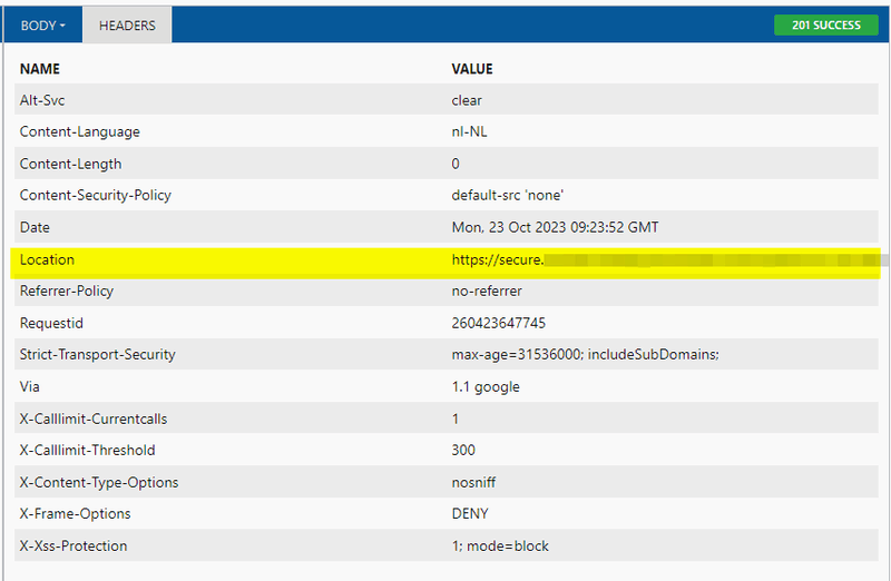

Ik doe met PHP via CURL een POST naar een $url. Als reactie krijg ik in de header een 'Location' terug die ik nodig heb. Ik moet namelijk een GET-request doen naar die location om aanvullende info op te halen.
Het lukt mij met geen mogelijkheid om die location-data uit de header van het eerste verzoek te krijgen. De variabelen blijven leeg.
Dit is mijn script:
PHP:

En dit zijn de headers die ik in Boomerang (soort van Postman) terugkrijg als ik via die tool een POST-request doe. De POST-request uit mijn script doet het overigens wel, want er wordt wel wat aangemaakt in mijn database.
Afbeeldingslocatie: https://tweakers.net/i/avR9uiTpkGTn1kLDxp93O_Rvco8=/800x/filters:strip_exif()/f/image/eH6jFaQVXSB7Sl46otJJkLtw.png?f=fotoalbum_large
Waar maak ik een denkfout? Ik heb al verschillende aanpakken geprobeerd, maar allen zonder resultaat.

Beste antwoord (via DynamicDreams op 23-10-2023 13:01)
  • Groentjuh
  • Laatst online: 02-10 20:45
Mis je niet de optie:
CURLOPT_HEADER
Die het volgende doet: "true to include the header in the output. "
De kans is vrij groot dat Curl de header al gevolgd heeft, dus dan zit Curl al bij de eindbestemming en daar is geen location header.
  • DogEatsDog
  • Laatst online: 06-10 15:07
Zou je niet uit kunnen met het gebruik van
CURLOPT_FOLLOWLOCATION
zodat je meteen de redirect als response krijgt?

  • Thijsmans
  • Laatst online: 21:33
Thijsmans
⭐⭐⭐⭐⭐ (5/5)
Eens met @Groentjuh; heb je wel gecheckt of $responseHeaders uberhaupt wel waarden bevat?

@Verwijderd heeft vrijwel zeker gelijk, cURL volgt standaard redirects. Dat kun je uitzetten door, zoals @DogEatsDog aangeeft, CURLOPT_FOLLOWLOCATION op false te zetten. Maar dan ga je de header niet krijgen tenzij je, zoals @Groentjuh aangeeft, CURLOPT_HEADER op true zet.
Dat is overigens allemaal prima te vinden in de documentatie ;)
Edit: correctie: cURL volgt standaard niet redirects. My bad.
Maar doe jezelf een lol en mik heel dat geklooi met "low level cURL" overboord en overweeg iets als Guzzle o.i.d.
