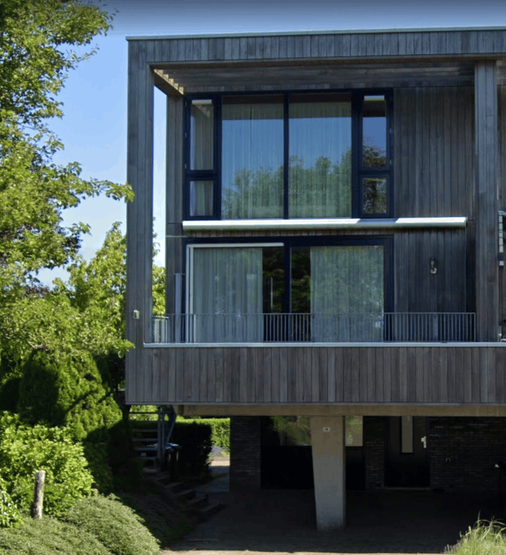

De foto is ter illustratie maar de situatie ongeveer hetzelfde.
Bij een uitbouw moet je voor een vergunningsvrije uitbouw 1 meter achter de gevel blijven. Maar is in dit geval de gevel de 1e + 2e etage of de begane grond? Ik heb werkelijk waar geen idee. Iemand van jullie wel?
Afbeeldingslocatie: https://tweakers.net/i/AvDM1P3Fm8PV-crq-QjcwWZbeDY=/x800/filters:strip_exif()/f/image/Mf2qfE5JCCv7BOxGX01Itz5q.png?f=fotoalbum_large

Ik denk dat hier je antwoord (ongeveer) staat:
https://www.helpdeskbouwregels.nl/vraag/25

Lijkt me toch weinig discussie over? Je 'gelijkvloers' steekt het verst uit, je terrassen zijn inpandig, die verplaatsen die gevel hoegenaamd niet. De gevel is niet waar je raampartij loopt, de gevel is waar je muur loopt, of in dit geval je steunpilaar van de dragende constructie, als die niet dieper staat maar op dezelfde lijn.

Borromini schreef op zondag 22 oktober 2023 @ 19:51:
Toch juist niet? Of bedoel je de pilaar?
Op basis van de bij mij bekend informatie ga ik er dan vanuit dat je bij uitbouw niet nog 1 meter achter de muur op de begane grond hoeft te blijven. Maar zullen het checken bij de gemeente. Dank.
