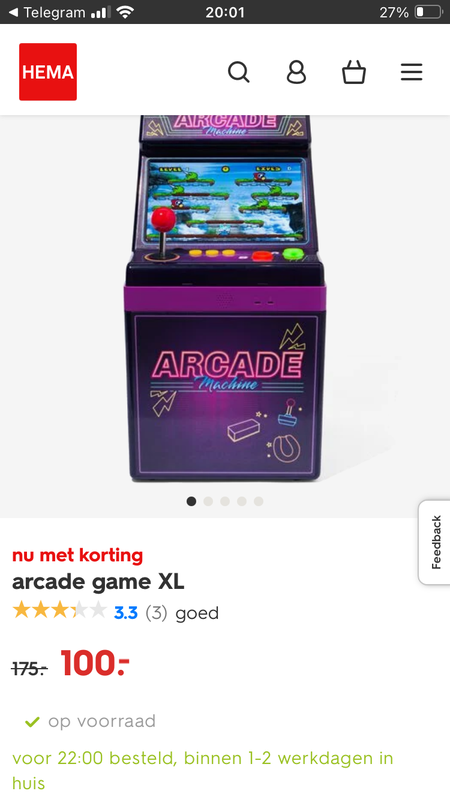

Zag zojuist de HEMA arcadespel XL in de folder van volgende week. Online gezocht maar kan (nog) niks vinden. Iemand al bekend wat er in zit en of het iets zou zijn?
Afbeeldingslocatie: https://tweakers.net/i/2KtlJWefSY4-66DgvYVlr9g74RM=/x800/filters:strip_icc():strip_exif()/f/image/ssocBUqp3UE3D1fm6zPsGmqF.jpg?f=fotoalbum_large
  • Boom
  • Laatst online: 25-09 15:56
Zag hem vanmiddag in de winkel liggen. Er leek ook een uitgepakt exemplaar te staan welke niet stond aangesloten op controllers of actief leek te zijn.
Behuizing voelde vooral hol plastic aan. Op de doos geen bekende titels die er uit leken te springen.
Nog geen reviews en of video's te vinden op internet, maar volg hem ook met aandacht.
  • hemiparo
Ik had er gisteren ook een zien staan, snel even wat foto's genomen van de doos.
Maar dat gaf eigenlijk nog niet veel informatie.
Twee zijden met spelletjes die me niet veel zeggen, een zijde met uitleg wat ook niet veel zegt.
De doos is meteen een display.
Ik zou graag willen weten wat er precies aan hardware in zit en vooral of het aan te passen is.
Maar, zelfs de actieprijs van 125 euro lijkt me aan de hoge kant.

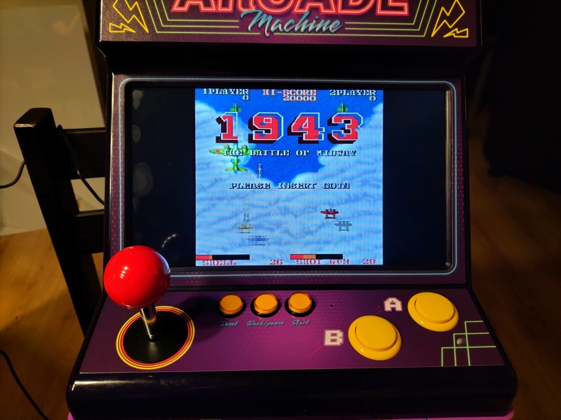

Maar als je iets voor jezelf zoekt, koop dan een Raspberry Pi.
Je kan zo'n Raspberry Pi in een "Nes case" doen met bijbehorende controllers.
Dan kun je hem relaxed aan de TV of oud computerbeeld scherm hangen.
Afbeeldingslocatie: https://tweakers.net/i/vnTiG-JfhbEoMAzDXCGuMWuXX-Y=/full-fit-in/4920x3264/filters:max_bytes(3145728):no_upscale():fill(white):strip_exif()/f/image/aapovmA1day0xZpP6T5IEiyV.webp?f=user_large
En anders zaag je wat hoeken uit een oude kast:
Afbeeldingslocatie: https://tweakers.net/i/MEyEqIYLIKkuxYP30ODeKtFM6NA=/x800/filters:strip_icc():strip_exif()/f/image/d4EO79h6FS1bHuZb44yRmcjp.jpg?f=fotoalbum_large
Vooral het voordeel dat je ook multiplayer kan spelen, wat wel toegevoegde waarde heeft.
En natuurlijk zelf kan kiezen welke spellen je er op zet.
Dikke kans dat je dat niet kan bij die van de Hema, omdat ze bang zijn dat je de spellen die er op staan gaat kopiëren.

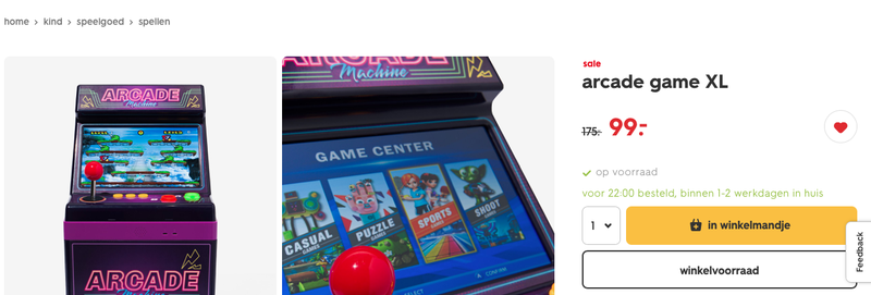

Afbeeldingslocatie: https://tweakers.net/i/Bzs5jYlskPNIKPcCHk7FG1hhsxE=/x800/filters:strip_exif()/f/image/ashVXbhMO59mDXviGAt7LsT9.png?f=fotoalbum_large
Iets goedkoper maar nog steeds veel geld!

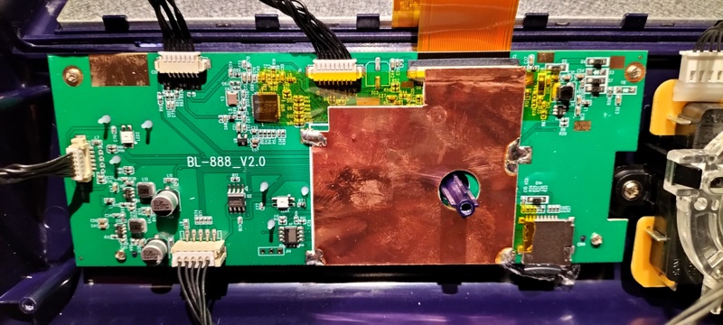

In deze Hema Arcade zit een 4 GB microSD card met daarop twee mappen genaamd YogaGameData en logo
In de logo map staat een .BMP file met het Hema logo, dat was snel veranderd..
Tot dusver nog niet achter wat er voor chip in zit, de doos zegt 32 bit en de beeldkwaliteit en snelheid zouden daarmee wel overeenkomen.
Alle 'shoot' games lijken op dezelfde 'engine' te draaien, alleen andere graphics en wat parameters.

  • gertk
  • Laatst online: 27-09 19:37
Zegt iemand dit iets, wat voor systeem kan het zijn?

Als je hem dan toch al open hebt, heb je dan ook nog wat internal foto's?
Hier komt die foldernaam ook voor, wellicht hetzelfde princiepe
https://4pda.to/forum/index.php?showtopic=978316&st=1080

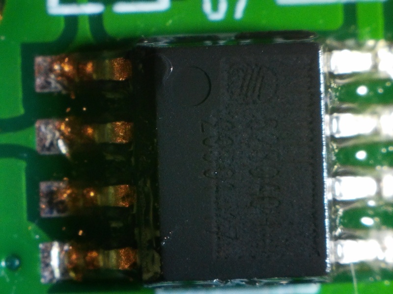

De CPU(?) Is onleesbaar gemaakt en zat onder de koperfolie. Ernaast zit een klein 8 pins SMD chipje (bios of serial programming) welke ook onleesbaar is gemaakt.

  • hcQd
J14 is mogelijk een seriele poort, als dat zo is kun je proberen een bootlog uit te lezen.

Nu zelfs 99 euro! 8)7
Nou ja, ik word(t) onder de 50 niet echt heel enthousiast nog...

Ik denk dat u7 een spi flash is waar de firmware in staat en de sd kaart gebruikt wordt voor game storage
  • gertk
J14 lijkt inderdaad een serial/uart poort.
Na aansluiten van een FTDI kabel zie ik wel wat opstart spul voorbijkomen. Helaas geen herkenbare CPU gegevens o.i.d.
De afgeschuurde SOIC8 chip lijkt een SPI Flash te zijn, de ID wordt als volgt aangegeven:
SPI ID: 0x85, 0x60, 0x14
Wat volgens Google een 8 M-Bit P25Q80H flash chip is.
Dit is wat ik te zien krijg bij het opstarten zonder uSD card (wat de corrupte tekens veroorzaakt is mij niet duidelijk, misschien dat de TX pin ook voor andere doeleinden gebruikt wordt):
24

Wanneer ik zoek op die typische systeemclock van 193.5 MHz vind ik deze ARM chip:
General Plus ARM chip

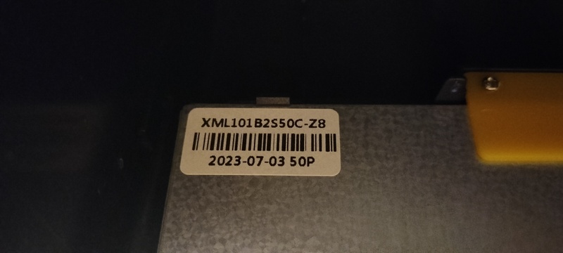

Hier even aan het spelen geweest met een 50 pin LCD controller boardje van eBay. Het geeft beeld aan een Raspberry Pi maar het printje is blijkbaar niet in staat de juiste resolutie uit te geven aan het LCD. Heb de verkoper al een berichtje gestuurd of het te veranderen is of dat ik een ander boardje nodig heb.
Afbeeldingslocatie: https://tweakers.net/i/CGDRbeBojMxw5HIO2EnzQKaloKg=/800x/filters:strip_icc():strip_exif()/f/image/qHxcU18YUairPTLv5lhrgXZr.jpg?f=fotoalbum_large
Fluence>Ioniq>3>S
  • gertk
update: het converter printje is helaas fixed op de 1024x600 resolutie. De verkoper heeft helaas geen alternatief. Ik heb op Ali een scherm met adapterprint gevonden van 10.1 inch, benieuwd of de print ook op het 'Hema' scherm werkt. De losse print heb ik niet kunnen vinden.
Van het originele scherm zijn ook geen specs te vinden helaas.
Fluence>Ioniq>3>S
  • gertk
Ai, het nieuwe 10.1 inch scherm is binnengekomen maar zonder de adapterprint (mijn fout, net bij dit produkt zat het printje er niet bij) Maar getest met het printje wat ik hier al had en zelfde beeld. Dit doet mij vermoeden dat het printje wat ik al had niet 1024x600 doet (wat hopelijk de resolutie is van het Hema Arcade scherm) maar 800x480. Heb nu het bijbehorende adapterprintje besteld bij de leverancier van het nieuwe scherm en wanneer die het wel doet is dat dus een geschikte kandidaat om het Hema Arcade scherm via HDMI aan te sturen.
De adapterboardjes hebben een programmeerbare chip (RTD2660H) die je voor allerlei schermen kunt programmeren mits je de juiste tools hebt. Firmware files schijnen rond te gaan op internet maar ik heb ze nog niet gevonden. Programmering gaat via I2C
Fluence>Ioniq>3>S

Nieuwe adapterboardje is binnen en het werkt met het Hema Arcade scherm! Dus nu kan ik een Pi aansluiten via HDMI.
Afbeeldingslocatie: https://tweakers.net/i/zynuq-Y6Egg4w7bAYwc40G5_QhY=/x800/filters:strip_icc():strip_exif()/f/image/Ids7wFldcVLTmQitoVBLE8F3.jpg?f=fotoalbum_large
Fluence>Ioniq>3>S

Iemand die mss het logo herkend?
Tekst wordt al wat lastigerAfbeeldingslocatie: https://tweakers.net/i/JGUK3ytsr-eTLpNgtGw4aBWyMCU=/800x/filters:strip_icc():strip_exif()/f/image/q4DNRcBk9uuPu4skHz95fmKP.jpg?f=fotoalbum_large
[ Voor 75% gewijzigd door doetnetalsof op 26-01-2024 21:03 ]
  • doetnetalsof
  • Registratie: Juni 2021
  • Laatst online: 24-05 08:42
Ik heb nog wat gegoogeld en onder ander hoeken bekeken en ik denk dat ik het gevonden heb:
volgens mij is dit 1 en dezelfde chip ;-)
https://ja.aliexpress.com/i/1005005528496987.html
Afbeeldingslocatie: https://tweakers.net/i/GvtYDXJDcJviM76hRcJlwdiveoc=/full-fit-in/4920x3264/filters:max_bytes(3145728):no_upscale():strip_icc():fill(white):strip_exif()/f/image/qatm6ZuEKnKJwtPzdNoja7Qf.jpg?f=user_large
Ik vermoed dat het de "MC30P6250" is
Heb alleen maar de chineze datasheet gevonden.
Is dus een microcontroller met een stukje software er in, vraag is of deze te dumpen is.
https://www.sinomcu.com/search?searchName=MC30P6250
https://www.sinomcu.com/search?searchName=MC30P6280#
https://www.sinomcu.com/u...6%89%8B%E5%86%8C_V1.1.pdf
https://www.sinomcu.com/u...6%89%8B%E5%86%8C_V1.3.pdf
[ Voor 43% gewijzigd door doetnetalsof op 26-01-2024 22:19 ]

Heb je ook nog een foto van de display controller of type/model
Deze heb ik besteld, kies de optie: only driver board
https://nl.aliexpress.com/item/1005005346595936.html
Je krijgt er een net USB voedingskabeltje bij.
Afbeeldingslocatie: https://tweakers.net/i/3CdH7vWmhNLcORSMLu-GdJQ1o_I=/800x/filters:strip_exif()/f/image/3VpPOoYActbrv1x8kMq9VSYy.png?f=fotoalbum_large

Afbeeldingslocatie: https://tweakers.net/i/mEdCRq_naH6f_rMfXSqR9SaUOnw=/x800/filters:strip_icc():strip_exif()/f/image/EGezZPIljaKXtEHM779HxDp7.jpg?f=fotoalbum_large
Afbeeldingslocatie: https://tweakers.net/i/KXCjMdfQyxQ0ykA8BUE3AH-4eqQ=/x800/filters:strip_icc():strip_exif()/f/image/EtTmqir5f4Tnz7cc2FoYE6MM.jpg?f=fotoalbum_large
De grote gele knoppen zijn van afkomstig van Kiwi electronics, de kleine van Tinytronics, de USB panel mount kabels van Amazon. 8)
Nu Retropie netjes installeren en configureren...

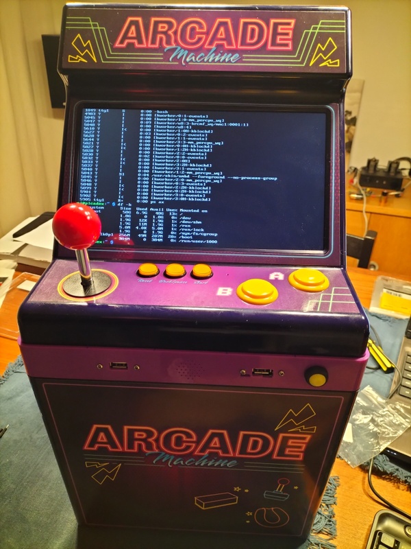

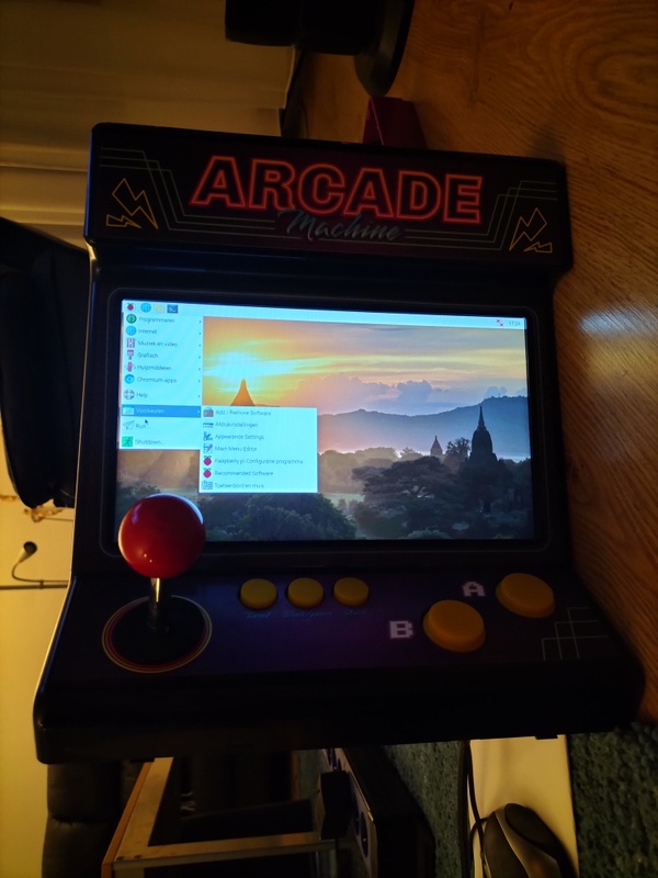

Scherm is origineel, de joystick, het speakertje en het printje achterin voor de USB C ingang en ik heb daar ook het versterkertje weer van gebruikt. De Picade X Hat heeft weliswaar een eigen versterker maar die werkt digitaal en heeft geen eigen volumeregeling.
Ik heb de 3,5mm aansluiting op het originele printje doorgekoppeld aan de 3,5 mm aansluiting van de Pi (let op! aansluiting is niet 1-op-1 hetzelfde!) en met twee weerstandjes van 4,7 kOhm het linker en rechter audiokanaal gekoppeld aan de mono ingang van de 'Hema' versterker. Op die manier is het volume van RetroPie weer regelbaar met het wieltje op de achterkant van de Hema Arcade.
Het versterker IC is overigens ook afgeschuurd dus was even puzzelen wat welke pin van de connector doet. Er zitten twee extra lijntjes op de connector, één geeft aan dat er een stekkertje in de 3,5mm output zit (schakelt naar massa) en de andere is een 'amplifier disable' lijntje welke de versterker aan/uit kan zetten.
Op dat printje heb ik wel de seriediode in het 5 Volt circuit vanaf de USB-C aansluiting overbrugd, anders was de voedingsspanning te laag voor de Pi. Het mini schakelaartje op dat printje stuurt twee MOS-FETjes aan die de spanning aan en uit zetten.
Het scherm is met een (AliExpress) adapterboard gekoppeld aan één van de HDMI uitgangen van de Pi(4). Ik heb op Amazon een kabeltje gevonden van micro-HDMI (Pi4) naar mini-HDMI (adapterboard).
3 van de 4 USB aansluitingen zijn naar buiten gevoerd, de 4e aansluiting voedt via een microUSB kabel het adapterboard+scherm.
Aan de voorkant van de Hema Arcade heb ik een extra drukknopje gemonteerd aan de 'Power-On' ingang van de Picade X Hat. Hiermee zet je de Pi netjes aan en uit. Met het originele schuifschakelaartje op de achterkant kun je de boel dan helemaal uitschakelen.
Al met al is er van de originele Hema Arcade niet veel meer over en heeft heeft ook extra geld gekost, maar nu kan ik van alles installeren wat wel leuk is :9
