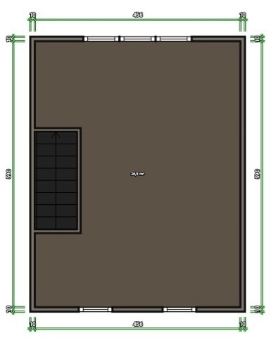

Wij zijn al heel lang aan het klooien met de indeling van onze toekomstige opbouw.
We hebben ook nog al wat wensen, ook al wat wensen ingeleverd, maar met wat overblijft komen we toch niet lekker uit. Hebben al vele schetsen gemaakt. Zouden jullie eens willen meedenken? Mogelijk komt er toch nog een optie naar voren die wij nog niet hebben bedacht.
Wensen
Badkamer met:
ruime douche (min 100x100, voorkeur 100x120)
Toilet, moet op een specifieke plek i.v.m. riolering. Kan nog tegen de linker buitenmuur aan dat we een koof langs de muur aan de voorzijde creëren.
Wastafel (of misschien waskom in de slaapkamer op een ladekast aan de andere zijde van de badkamermuur?)
Handdoekradiator
Slaapkamer:
Bed 180 x 200
Kledingkast minimaal 2 kasten van 100 cm breed (bijv. Pax Ikea)
Lade kasten minimaal 2 kasten van 80 cm breed (bijv. malm) -> onder kozijn?
Ruimte voor bureau i.v.m. thuiswerken
Mogelijkheid tot ophangen tv (kan eventueel komen te vervallen)
Nachtkastjes i.v.m. boeken etc. (kan nog eventueel plank boven het bed)
Bed niet tegen een muur aan, willen er omheen kunnen lopen
Trap:
Kan zowel recht als met draai
Er moet ook een airco geplaatst worden
Alle indelingen zijn nogal hokkerig of een doorloop is heel smal. Logisch ook, met onze wensen. Oorspronkelijk hadden we een luxe ensuite slaap- en badkamer in gedachte, maar dat hebben we al gauw losgelaten. Juist zonder muren van een badkamer lijkt het nog ingewikkelder te zijn. En ook omdat één van ons het toilet echt afgesloten wil en niet deels open.
Verder willen we graag aan de voorzijde muren tot aan de grond, zodat er zoveel mogelijk licht is. Bij het linkerraam is dat misschien toch niet mogelijk als we er ook nog een handdoekradiator in kwijt willen. Dan moet het raam korter, zodat het toilet eronder kan.
Onder de 3 ramen aan de achterzijde past bijvoorbeeld een bureau of ladekast.
Binnenmaat opbouw: 590x 460
We moeten echt een knoop doorhakken qua ramen, dus we voelen toch wel de druk om in ieder geval wat opties te hebben en als het frame dan staat dat we dan kunnen kijken wat ons het beste lijkt te passen.
Dus dat gaat vooral tussen wel of niet de 2 ramen aan de voorzijde tot de grond?

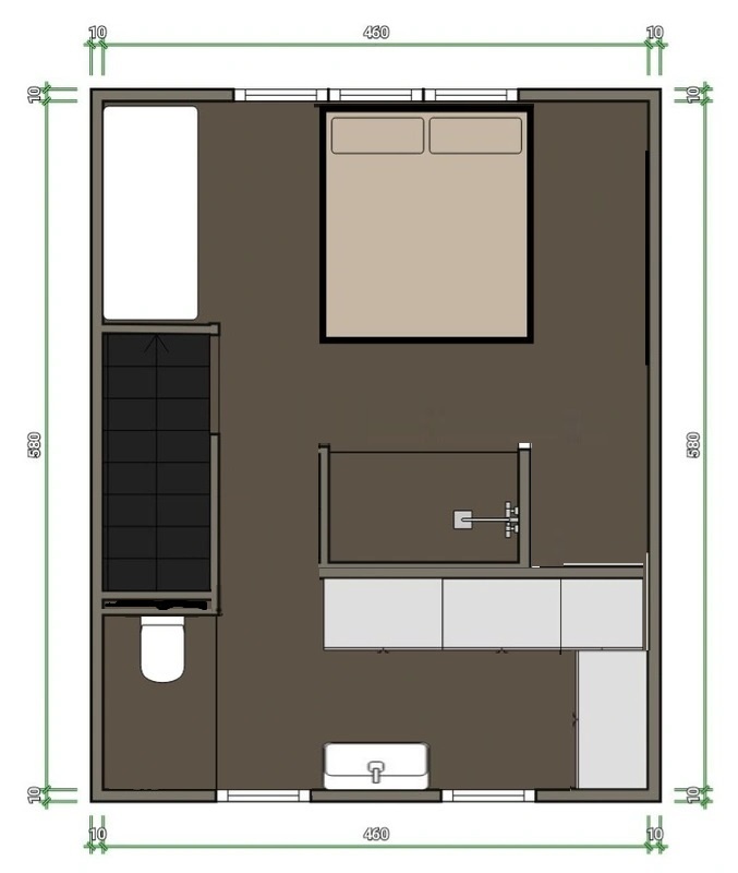

Afbeeldingslocatie: https://tweakers.net/i/DkqTWjd9em6IAUb-S8Pn6Wd3FNY=/x800/filters:strip_icc():strip_exif()/f/image/HfxWs2nK0aMfTPaV5OH78QNd.jpg?f=fotoalbum_large
Afbeeldingslocatie: https://tweakers.net/i/WuDZocWxJxSxygDzTp-JxG9nB04=/x800/filters:strip_icc():strip_exif()/f/image/eikZIia6Wb2qG06dyV4DvChb.jpg?f=fotoalbum_large

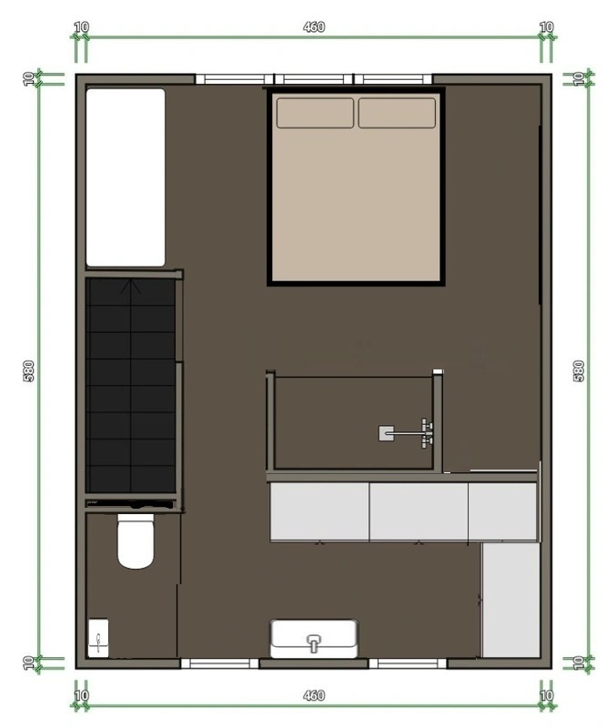

Blanco variant
Afbeeldingslocatie: https://tweakers.net/i/NytukFdoa9hZTum0BTwcjoLUQiw=/full-fit-in/4920x3264/filters:max_bytes(3145728):no_upscale():strip_icc():fill(white):strip_exif()/f/image/UnY5xFcebyBSEYu9jnAL085M.jpg?f=user_large

ik zou de gevel indeling ook af laten hangen van de rest van de gevel ;) als je puur gaat kijken naar je indeling binnen krijg je vaak een gevel opbouw die niet goed oogt. ook is een handoeken radiator niet persee noodzaak dus die kan ook gewoon vervallen.
  • Homewin
  • Registratie: Juni 2022
  • Laatst online: 22-08-2025
twain4me schreef op zondag 22 oktober 2023 @ 13:40:
Dat is zeker zo, de plek van de ramen is daarop afgestemd. Behalve dat dus de 2 ramen aan de voorzijde mogelijk toch niet doorlopen tot de grond.
  • twain4me
  • Laatst online: 18:58
twain4me
Homewin schreef op zondag 22 oktober 2023 @ 13:47:
ook dat is mede afhankelijk van de rest van de gevel.. een gevel heeft verhoudingen 1 raam ineens korter of langer in een veder symetrische opbouw zou ik op het eerste gezicht niet snel doen, maarja je post de gevel niet. ;)

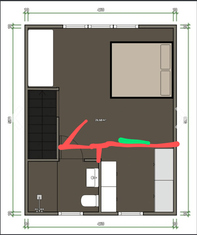

Ik vind de 2e nog niet eens zo verkeerd ogen.
Zelf zou ik voor de kledingkast een wandje zetten met een schuifdeur.
En de badkamer daarop aanpassen.
Voor luxe effect kan je zwart smoke glas deuren nemen. Alleen bij de trap iets niet-doorzichtigs.
Afbeeldingslocatie: https://tweakers.net/i/38i3QEj9GP6Ze-R1AxHEa99D3C4=/x800/filters:strip_exif()/f/image/VI2UTxW1fSyKe0nz5PUVlsdz.png?f=fotoalbum_large

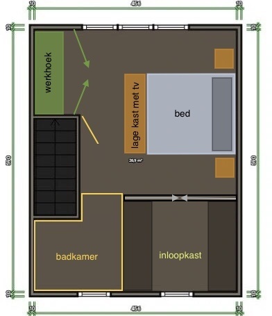

Ik was hetzelfde aan het tekenen als @FRANQ . Inloop kledingkast met schuifdeuren, badkamer iets groter zodat schuideuren en badkamerdeur op dezelfde lijn staan. Verder zou ik deuren maken om je werkhoek af te schermen. Kunnen bijvoorbeeld pocketdeuren zijn die je volledig opent en vervolgens aan de zijkant naast je bureau wegschuift. Duur, maar zo heb je niet het gevoel dat je in een kast zit te werken, terwijl je ‘s avonds niet je werkhoek ziet. Tv kan op lage kast aan het voeteneinde.
Afbeeldingslocatie: https://tweakers.net/i/1st4pXz4YGPyO7T1qYG3a8Nx95o=/full-fit-in/4920x3264/filters:max_bytes(3145728):no_upscale():strip_icc():fill(white):strip_exif()/f/image/ApiUV0cXp00GCcBn7sq3aLcw.jpg?f=user_large

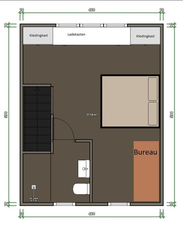

Afbeeldingslocatie: https://tweakers.net/i/SQ9lFd4kwVEsfWexyZ_cj7PA0Nc=/full-fit-in/4000x4000/filters:no_upscale():fill(white):strip_exif()/f/image/UlhB1BmQYFn195FzRoB1Xsa9.png?f=user_large
FRANQ bracht me op een idee, samen met de indeling van Toke_gt kom ik met een beetje creatief plakken en knippen eerder uit op zoiets... met als groeste nadeel vooral dat 1 van de kaste nu natuurlijk niet meer in je kleedruimte is (dus dat zou dan een inbouwkast moeten zijn. voordeel is wel weer dat je vil minder ingewikkelde water (afvoer) hoeft aan te leggen. mogelijk zou je ook het bed nog 90* kunnen draaien voor alsnog een minder onprettige kijkervaring.
