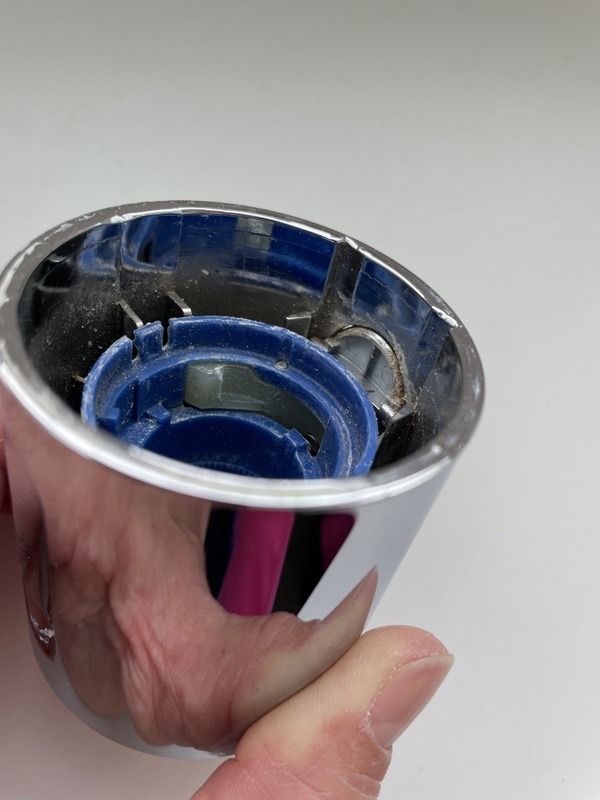

De temperatuur van het douchewater vond ik te hoog. Er zit een thermostaatkraan die ik wel warmer maar niet kouder kon draaien.
Als ik de knop eraf haal blijkt dat de watertemperatuur (natuurlijk) wel naar 'koud' gedraaid kan worden. Dus het ligt aan de knop.
Ik vraag mij af of ik de knop nog anders af kan stellen door binnenin iets te verschuiven ofzo? Zie foto 1. Ik kan wel iets verschuiven binnenin maar het lijkt of het dan vanzelf weer terug schuift als ik aan de knop draai? Of zou ik een andere knop moeten laten installeren?
Hopelijk heeft er iemand een goed advies. Bedankt alvast.
Groeten Jes

Die zal waarschijnlijk zeggen dat het via de plaatsing van de knop moet. Ik heb de termostaat van een paar kranen vervangen, en zo werd de temperatuur instelling gedaan. Ik kreeg wat teststrips mee en klaar.

Ik heb het idee dat de kraan (de draaiknop zelf') veel minder ver kan draaien dan de regelmoer (zo heet volgens mij de blauwe knop die onder de draaiknop in de muur zit)
De regelmoer kan ik van ijskoud tot gloeiend heet draaien.

@Jes74 het valt mee hoe moeilijk. Je moet die schroef aan de voorkant loshalen. Daarna moet je hem zo stellen dat er 38 graden water uitkomt. Vervolgens de schroef er weer op terwijl je de draaiknop op dezelfde stand houdt.

Oooooh dank je. Dus ik draai die schroef in de blauwe knop los, zet hem op 38C en dan staat hij weer goed. Dat ga ik proberen. Alleen vraag ik mij af of de draaiknop zelf dan ver genoeg naar rechts gedraaid kan worden om ook koud water eruit te laten komen. Ik heb/had namelijk heel weinig marge om die draaiknop naar rechts te draaien.

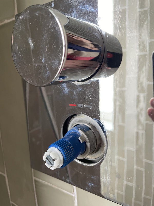

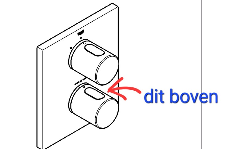

Vanmorgen gehandeld zoals je zei. De temp op ongeveer op 38 graden gezet(ik denk ietsje hoger want ik heb niet zo'n precieze meter) en de schroef vast gezet. Hierna de draaiknop erop, met de 'inkeping' boven, zoals hij hoort (zie bijgevoegde foto 1).
De temperatuur kreeg ik toen toch helemaal terug naar koud gedraaid en de warmte ging tot ongeveer 39a 40 graden denk ik. Hoger niet. Dat is voor mij prima zo, hij is warm genoeg nu én kan tenminste koud gezet worden. Echter kloppen doet het niet :- )
De beveiliging (punt waarop je de knop inmoet drukken om hem nog heter te kunnen zetten) werkte in het koudste gedeelte.
Dus als ik van ijskoud naar minder koud draaide hoorde ik het klikje vd draaiknop. Hopelijk snap je wat ik bedoel? Normaal hoor je dat klikje als je van gloeiend heet terug draait naar minder heet.
Tot voor kort kon ik de draaiknop weinig naar rechts draaien (dus hij bleef nog erg warm toen) en wel ver naar links, dus heel erg heet. En nu kan ik hem ver naar rechts blijven draaien ( richting ijskoud) en maar ietsjes naar links.
Moet ik ín de draaiknop zelf nog iets verschuiven misschien? Of anders erop zetten? Er zit nog wel een plastic pinnetje dat ik opzij kan schuiven. Zie foto 2

@Jes74 als je problemen blijft houden zou ik de cartouche vervangen. Na 7 jaar best kans dat ie verkalkt is.
Kost je 50-60 euro en je moet die ring dus los kunnen draaien. Ook moet de waterdruk eraf.

@CyBeRSPiN bedankt voor de linkjes. Maar als ik aan die blauwe knop (die dus cartouche heet begrijp ik) draai kan ik helemaal van ijskoud naar gloeiend heet draaien. Dan lijkt het mij dat die cartouche dus juist goed werkt, of interpreteer ik dit verkeerd volgens jou?

Nee dan zal ie goed werken. Dan is het kwestie van afstellen dat het bereik van de knop naar jouw wens is.
