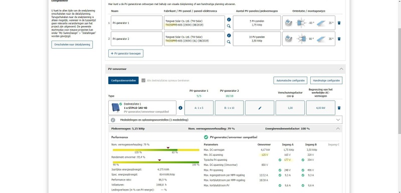

Partij 3 is langs geweest voor een schouw. De overige aanbieders hebben de offerte samengesteld op basis van luchtfoto's. Partij 3 kiest voor een Growatt omvormer, 5 panelen op oost met optimizers en 10 panelen op west. Zijn 5 panelen wel voldoende voor de minimale inschakelspanning van deze omvormer?

Nee 5 panelen zijn onvoldoende om de MOD 5kW te starten... Ook de XH versie die lager kan.
Positief is de schouw op locatie... vrij deftig negatief is ongeldig ontwerp.

Is het wel mogelijk om alle panelen op 1 string aan te sluiten? Aan de oostkant passen maar 5of 6 panelen ivm de dakramen.
Ik ga aanbieder 2 nog eens vragen om een voorstel met serieel systeem.
  • Ronald
  • Laatst online: 20:54
Nope, 1 oriëntatie, 1 string.
6 panelen moet je al naar iets van een Hyundai parallel shingled paneel. Die doen 20% hogere spanning dan gangbaar en dan is 6 (net) genoeg op een Growatt MOD.... -XH
  • sh4dow
  • Laatst online: 21:56
Helder! Iets om rekening mee te houden bij offertes voor een serieel systeem.

Nog even nagevraagd, aanbieder 3 geeft aan alle panelen op 1 string aan te sluiten ivm de minimale opstartspanning van de Growatt. Vandaar de optimizers onder de 5 panelen op oost.
Ik ben er nog niet uit. Oost-west lijkt me het mooiste voor een goede opbrengst gedurende de dag, ook als straks het salderen eraf gaat.
Helaas weinig ruimte op het oost dak, volgens de schouw passen hier maar 5 panelen.
Misschien nu het west dak volgooien en direct ook de garage op het zuiden, maar dan moet eerst de dakbedekking vernieuwd worden.
  • Ronald
2x5 oost west in 1 string met slechts aan 1 kant optimizers is wederom ongeldig ontwerp wat serieus opbrengst kost als de zon aan de kant met de optimizers staat.
Installateurs die dat suggereren zijn technisch onbekwaam.
