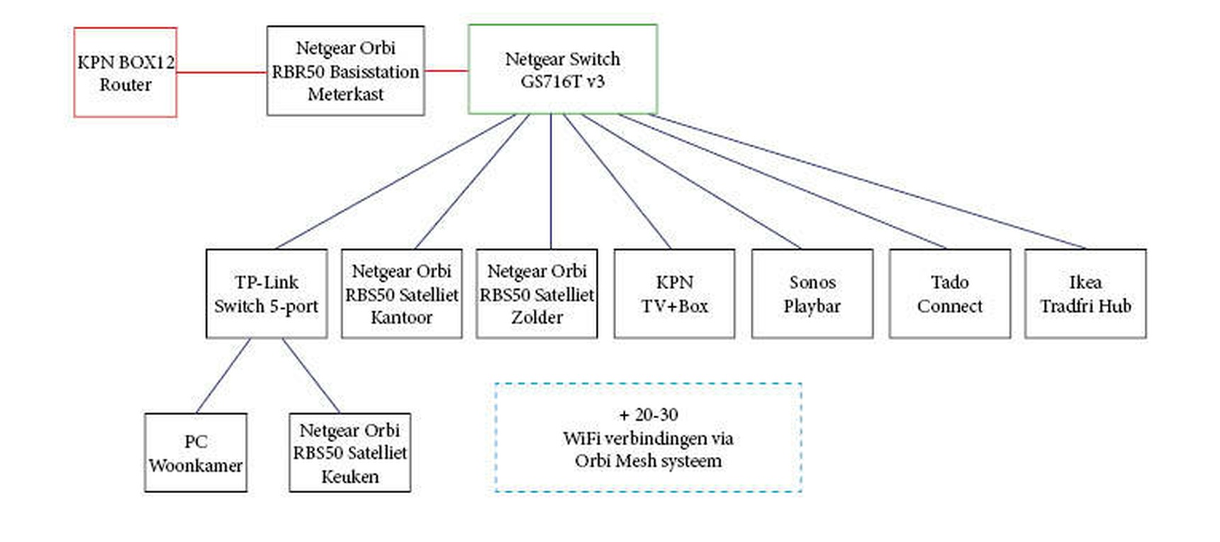

Ik heb inmiddels een Netgear Switch gekocht.
Alles qua bekabeling omgehuisd en aangezet.
Mijn Netgear Orbi mesh-systeem krijg ik echter niet geinstalleerd qua satellieten.
Na veelvuldig proberen ziet het systeem wel een satelliet, maar deze blijft zichtbaar als "unknown"
Hieronder een overzicht van hoe ik alles heb aangesloten:
Afbeeldingslocatie: https://tweakers.net/i/0XyqCfxDUrKLutpoJFpgHBaHApQ=/full-fit-in/4920x3264/filters:max_bytes(3145728):no_upscale():strip_icc():fill(white):strip_exif()/f/image/cpVxpIjZm4MT58HCWQDBF1nr.jpg?f=user_large
Ik krijg het idee dat het fout gaat in de settings van de Netgear switch of in de Netgear Orbi RBK50?
Volgens mij moet de KPN modem alle IP adressen uitdelen en de switch en het Orbi systeem alleen alles doorgeven?
Hoe check ik dit en wat moet ik veranderen? Alles staat standaard "af fabriek".
help....
*edit* Het gaat om de RBR50 ipv de RBK50. Heb het in het schema aangepast.

  • laurens0619
  • Laatst online: 21:04
Staat de orbi wel in accesspoint mode? Anders moeten de orbi nodes achter hoofd node komen te staan en niet via de netgear switch lopen (ik weet trouwens niet zeker of Orbi dat zelfs in AP mode ook wil)

  • Drukkert
  • Laatst online: 20-10 00:14
Dank voor je reactie!
Zoals ik zei, alles staat als af-fabriek ingesteld.
Hoe check/verander ik dit in de Orbi app?
Ik vind op internet de links orbilogin.net or orbilogin.com
Beiden werken niet en het ip adres van de basis Orbi (192.168.2.29), wat ik zie in de KPN router, kan niet worden geopend.

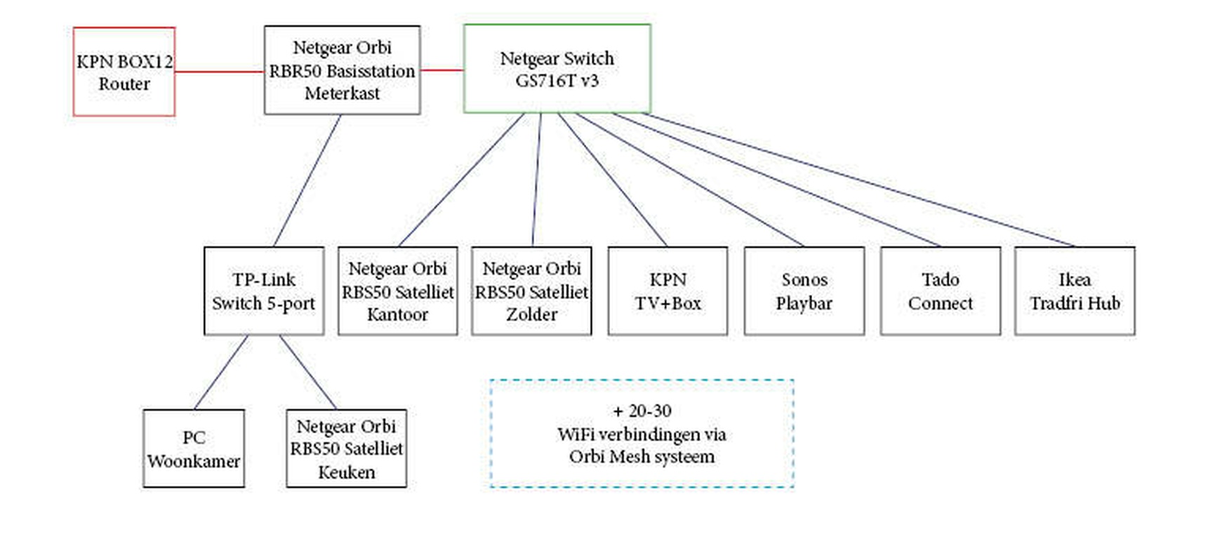

  • Drukkert
Dat werkt wel inderdaad...
Maar.... Nu verval ik weer in de startfase van waar dit hele verhaal eigenlijk mee begon...
Mijn snelheid is nu weer gereduceerd naar 100 mbps ipv 1000 mbps.
Ik word hier serieus moedeloos van!
Wel tof dat jullie allemaal de moeite nemen om met mij mee te denken!
*edit*
Dit is dus het schema nu, waarop alles is aangesloten:
Afbeeldingslocatie: https://tweakers.net/i/4nQWYfzhryeu1OQOxOy6-n3q5hA=/full-fit-in/4920x3264/filters:max_bytes(3145728):no_upscale():strip_icc():fill(white):strip_exif()/f/image/JZ8B4ieeuyYQRvaB1q7wXte5.jpg?f=user_large
[ Voor 32% gewijzigd door Drukkert op 03-11-2023 16:01 ]
  • laurens0619
Dat kan grofweg aan 2 dingen liggen: linkspeed van 100mbit ipv gigabit tussen 2 apparaten of de orbi router die vertraging geeft
Wat haal je met een kabel direct op de hoofd orbi?
  • Drukkert
Wanneer ik de computer met een kabel verbind met de Orbi router, krijg ik volle snelheid.
De kabel (die naar de TP-Link switch) van de Netgear Switch, omgeplugd direct op de Orbi router geeft ook een goed resultaat. 1000 mbps.
Ik denk dat ik deze optie maar ga behouden. Het werkt zo wel naar tevredenheid.
Wel raar dat ik een geknepen verbinding overhoudt wanneer de Netgear switch ertussen zit met de computer....

  • Kabouterplop01
  • Laatst online: 24-10 09:55
Kabouterplop01
chown -R me base:all
Zomaar een denkdingetje he: Als je de meterkast Orbi RBR50 ten tijde van de installatie nou eens in de keuken aan de TPlink bekabeld.
En daarna de sateliet keuken erachter zoals je nu de netgear (716) erachter hebt hangen.
Krijg je dan op die link ook 100MBit? Ik heb het idee dat die RBR50 een beetje nukkig is.
Effectief is je hele netwerk nu 100Mbit nl terwijl de koppeling naar je gateway (router) Gbit moet zijn.
(Ik ga er vanuit dat je nog 3 ports over hebt op je switch in de keuken a.d.h.v. je tekening)

  • Drukkert
Ik weet vrijwel zeker dat dan wederom de overige satellieten niet gezien gaan worden.
Wel zal dan de verbinding naar de keuken satelliet 1000 mb zijn, dat is het nu ook.
Mijn huidige (werkende) opstelling is nu als volgt:
Afbeeldingslocatie: https://tweakers.net/i/SKBtH81XgsA_MJX8Xp92Dkd4494=/full-fit-in/4920x3264/filters:max_bytes(3145728):no_upscale():strip_icc():fill(white):strip_exif()/f/image/GdlYJdpYs1xMPMV7zUjiwp3x.jpg?f=user_large
En ik ben gisteren ongeveer een uur of 6 bezig geweest met het netwerk. Het draait nu eindelijk ongeveer zoals ik zou willen.
Wanneer ik in de komende weken weer eens een half dagje niets te doen heb, dan zal ik het eens uitproberen.
Vooralsnog laat ik het voor wat het is.

  • Drukkert
Nee snap ik, maar waar ik op doel is geen vertraging maar meer een setting die wellicht niet goed staat?
Wanneer ik er last van heb (wanneer eea dus niet goed opgesteld staat) staat de speedtest (Ookla) steevast op 90-92 mbps. Waneer het goed staat kom ik uit op ongeveer 930 mbps, zowel up als down.
Fascinerende materie op zich, dat wel.

Drukkert schreef op zaterdag 4 november 2023 @ 11:59:
Lijkt meer op een link die op 100mbps staat. (hoewel dat vaak richting de 94-96mbps gaat)

Drukkert schreef op zaterdag 4 november 2023 @ 08:56:
Je kijkt dan in de webinterface van de hoofd Orbi?
  • Drukkert
Bedoel je de switch die je in eerdere berichten noemt:
Nee, ik bedoel mijn Orbi's
  • Drukkert
Ja, via orbilogin.net
Ook via de app trouwens.
