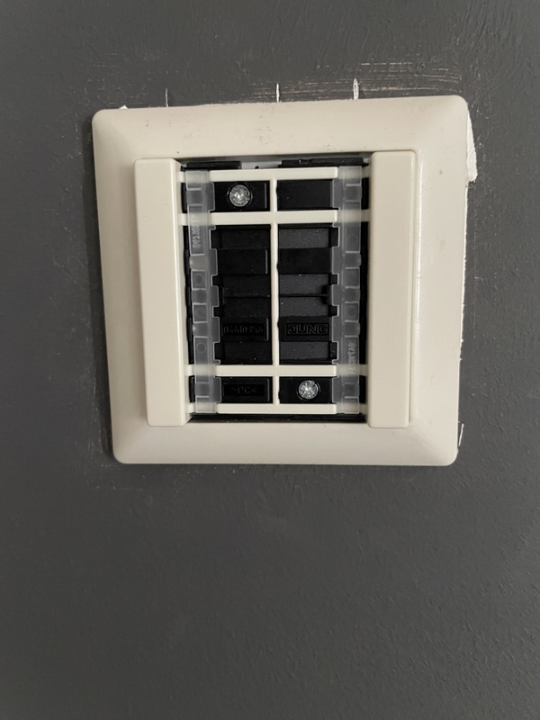

De situatie is als volgt: op onze bovenverdieping wordt een lichtpunt bediend middels een radiografische schakelaar (Jung Insta 57252, zie afbeelding 1 en 2). De bedrading van het lichtpunt in het plafond (met ontvanger Jung FA 10 UP) heb ik schematisch geprobeerd weer te geven in afbeelding 3

Relais in de ontvanger stuk, vaker mee gemaakt. Als je op de zender drukt moet je in de ontvanger een rood lampje zien branden en een lichte klik horen, als je de lichte klik niet hoort is het relais wat erin stuk. Deze kun je vervangen als je kan solderen.
Je moet jezelf wel afvragen of je dit nog wilt in zon oud beestje
