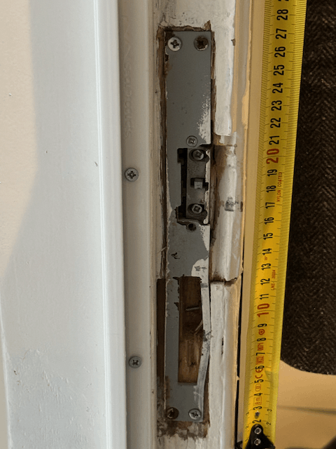

De voordeur in het nieuwe huis wilt soms wat lastig sluiten. Na een blik op wat er over is van de slotplaat en het kozijn denk ik dat er nog weinig te stellen valt.
Dus de wens is om het slotgat helemaal dicht te maken, een nieuwe sluitkom en slotplaat te monteren.
Zoals deze: Afbeeldingslocatie: https://www.veiligwonenwinkel.nl/image/cache/catalog/deurbeslag/sluitkommen/DX-sluitkom-tbv-PC55-en-pc72-sloten-600x600.png
Is het mogelijk het huidige kozijn te herstellen/vullen met 2 componenten pasta zoals hieronder en dan wat houten blokjes in de bestaande gaten met bruislijm duwen: https://www.verfgroothand...ogende-houtreparatie.html
Het uitzagen van het stuk kozijn en vervangen wordt lastig aangezien het kozijn om de hoek er ook half aan gemonteerd zit en het erg lastig is een directe vervanger te vinden.
Zie hieronder de huidige situatie:
Afbeeldingslocatie: https://tweakers.net/i/aCMwOZPn70nemlqHrOaSoc-1p1o=/full-fit-in/4000x4000/filters:no_upscale():fill(white):strip_exif()/f/image/GNT8WSZ6lLw8wrnyvobN67Se.png?f=user_large
Afbeeldingslocatie: https://tweakers.net/i/PopDxqpCQuPeBwWtBkXW60WPcuQ=/full-fit-in/4000x4000/filters:no_upscale():fill(white):strip_exif()/f/image/zpqGuWGbNQuD3rlJtxqMAP5E.png?f=user_large

Dat kan, echter het lijkt erop dat het houtwerk niet erg sterk meer is. Het alternatief is om er een nieuw stuk kozijn in te zetten.
Wil je het toch met epoxy vuller doen, dan moet het wel direct goed zitten, want nabewerken met de beitel zoals bij hout is lastig. Tip: verwekt epoxy met handschoenen aan en zorg voor een exacte mengverhouding op de gram nauwkeurig.
Aiaiai... zeker met AI gedaan

Dank voor je antwoord @bert pit, het mooiste is inderdaad om er een nieuw stuk kozijn in te zetten, maar gezien deze al zeer oud is denk ik dat het vinden van een vergelijkbare erg lastig wordt. Ook om het netjes te doen, aangezien deze aan de andere kant verbonden is met het kozijn van de buren.
Met epoxy, is het dan nog mogelijk om de sluitkom te plaatsen? In de handleiding wordt aangegeven hiervoor gaten te boren en de overige delen uit te hakken met een beitel, maar als dit harder wordt dan hout, dan is dit natuurlijk erg lastig.

Je hebt verschillende "soorten" epoxy. Bij producten zoals repaircare (geen aandelen) Krijg je iets wat makkelijk te bewerken is met een beitel etc, eigenlijk nagenoeg gelijk aan werken met hout. (zelfs makkelijker) daarnaast is het idiot proof qua mengverhoudingen etc. . personlijk zou ik er een mooi stukje nieuw hout in zetten. met een 2 componenten reparatie middel zoals repaircare of de meer bekende houtrot vuller.
grote nadeel van rapaircare is de prijs (letop een kit koker lijkt heel wat maar ze zitten maar half vol)

Ik zou er in dit geval denk ik de boel netjes uithakken, hier een nieuw stuk hout in lijmen met bruislijm en daar vervolgens een nieuwe sponning voor de nieuwe slotplaat uit te hakken/beitelen.
Het houtwerk heeft inderdaad zijn beste tijd gehad en ik vermoed dat de deur ook redelijk zwak is, oude huizen hadden nou eenmaal geen sterke deuren, misschien is een driepuntsluiting een optie, die kan over de hele lengte worden ingefreesd en maakt je deur veel steviger, je kan het zelf even testen om je deur op slot te doen en aan de bovenkant en onderkant te duwen kan je meer dan 1cm duwen of verder dan je inbraakstrip dan is het zeker aan te raden. Kost wel tussen de 300 a 500 afhankelijk van slot ect.

Ik ga hier is even naar kijken. Moet ook even uitvingen hoe ik op een nette manier het stuk eruit kan krijgen zonder het hele kozijn eruit te halen.

Klopt, echter is de deur vrij nieuw dus die zou nog wel even mee moeten gaan. Het is eigenlijk enkel dit stuk kozijn wat z'n beste tijd wel heeft gehad helaas.

Dat kan heel behoorlijk met een oscillerende zaag (multitool) het kan ook met bv een freesmal, maar ik zou gewoon zagen met de multitool.

Goede ervaringen met 2 componenten reparatiemassa. Kost 15-20eu en laat zich goed nabewerken met een beitel/frees/schuurmachine. Ik zou eerst de slotkast plaatsen en dan de weggehaalde stukken slecht hout opvullen. Waar nodig een latje met gladde tape/plakband gebruiken als een soort mal.

Weet je ook welke 2 componenten spul dit is geweest? Ik vind heel veel varianten online.
Het makkelijkste is nu de grote gaten te vullen met hardhout en bruislijm en dan afwerken met 2 componenten epoxy oid. Dan kan ik nadat dat uitgehard is een nieuw slotgat uitboren en beitelen.
Ben helaas niet in het bezit van een multitool om een stuk kozijn te verwijderen.

Bijvoorbeeld Den Braven/Zwaluw

Waar het om gaat is dat de reparatie niet sterk genoeg zou kunnen zijn om enige weerstand van buiten op te vangen. Een klein duwtje vanaf buiten is dat voldoende om de slotplaat uit het hout te laten breken.
Daarom zou ik bij voorkeur een nieuw stuk kozijn plaatsen.

De sterkte van de slotplaat zit hem vooral in de bevestiging met goede schroeven in het achterhout, niet in het zichtbare hout op de foto.

Ik zie dat de oude een elektrische sluitplaat betreft. Dus mocht je nu iets van een intercom hebben die deze opent dan verlies je die functionaliteit bij het getoonde model uit de startpost

Klopt inderdaad, deze wordt niet meer gebruikt. Dus het gebrek van die functionaliteit is niet meer nodig.
Voor nu ga ik toch een stuk uit het kozijn zagen, met hardhout opvullen en dan afwerken met de 2c epoxy.
Is de Den braven pasta daar goed voor te bewerken of loopt die teveel uit?

Werkt prima echter zou ik het in 2 keer doen want meer dan 1cm dik zakt eigenlijk altijd wel wat. Alternatief is een latje van 5mm en dan pas plamuren.
Goed lange schroeven gebruiken voor je sluitkom zodat die goed stijf gemonteerd is. Als die nog iets beweging houdt dan zal namelijk je plamuur over verloop van tijd gaan scheuren.
Voor de laatste laag vind ik lakplamuur altijd fijn werken
