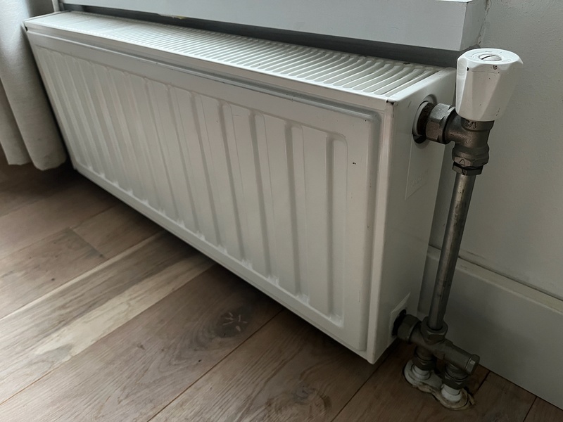

Goedemorgen,
Wij hebben 1 radiator die (we zelden gebruiken en) na de zomer niet meer warm wil worden. Ik heb het volgende geprobeerd:
  • Ketel bijgevuld tot een druk van 1.8 (max. aanvoertemperatuur is 70 graden)
  • Thermostaat een tijdje op 24 graden gezet, en alle radiatoren meerdere malen ontlucht. Er kwam eigenlijk nergens lucht uit, maar alleen water.
  • Voetventiel helemaal open gezet om een eventuele verstopping te verhelpen
Het valt me op dat het onderblok wel goed warm wordt. Wat zou hier het probleem zijn?
Afbeeldingslocatie: https://tweakers.net/i/OovmoGvdJrgsvHnuWeosv5c9kz0=/800x/filters:strip_icc():strip_exif()/f/image/eEKccEtMupH3vKQygzJYde77.jpg?f=fotoalbum_large

Als het onderblok wel heet wordt blijft eigenlijk alleen de kraan en het voetventiel over (indien de radiator ontlucht is)
  • Ruvo
  • Laatst online: 23-10 20:25
Wat zou dan precies het probleem kunnen zijn; dat de radiatorknop en/of voetventiel bv niet helemaal goed opent/sluit.
