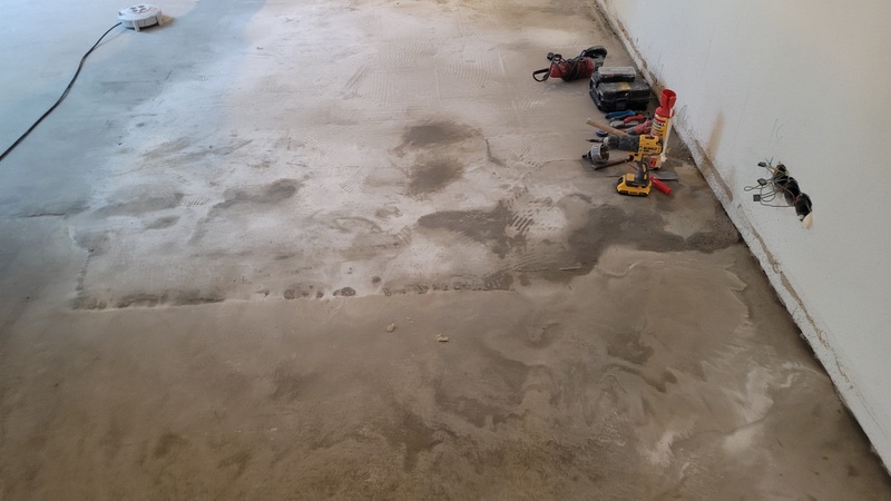

Hi,
Volgende casus:
We gaan vloerverwarming en plak pvc aanleggen. Hiervoor moest er eerst de vloer uitgehaald worden. Dit was een pokkewerk want soms lagen er wel 3 lagen tegels op elkaar, maar sommige gebieden ook niet. Dit resulteert in hoogteverschillen door het huis heen.
Opzich prima want het hoeft niet 100% recht te zijn.
Aannemer heeft de hele beneden verdiepeing geegaliseerd, maar niet tot 1 mooie hoogte gelegd.
Precies bij de overgang in de uitbouw middenin de kamer ligt er een flink lijn.
De aannemer geeft aan dat hij het egaal schuurt en dat je er straks niks meer van merkt.
Zelf heb ik er een hard hoofd en we hebben er dus een flinke discussie over gehad met de aannemer.
Wat denken jullie? Komt dit wel goed of gaan we dit straks sowieso zien en merken(want de eettafel komt over de scheidslijn.
Anders is het enige alternatief nog een laag egaline a la €1000

Normaal gesproken gaat de vloerenlegger de vloer sowieso egealisern voordat hij er PVC op gaat plakken.
Wie legt het PVC, jullie of een bedrijf?

Ga je het PVC zelf leggen? De meeste bedrijven die het leggen, willen sowieso zelf nog een keer egaliseren om dit soort zaken eruit te halen.

Komt niet goed, ga je terugzien in je plinten. Maak er een mooie vlakke spiegel van. (spreek uit ervaring).

Wat is er afgesproken met de aannemer? Egaliseren ≠ waterpas maar het moet wel 1 vlak zijn.
Maar dit ga je zien, en nu je het weet waarschijnlijk ook aan ergeren.

Dit blijf je zien, maak je muren egaal en plaats de plinten. Laatste keer egaliseren en dan opschuren, PVC plakken en klaar.

Ik denk eigenlijk dat het wel meevalt. Je zou er eens een lange plank met waterpas overheen kunnen leggen om te kijken hoe het over een grotere lengte loopt. Maar ik denk dat je met opschuren al een heel eind bent als ik het zo zie.

Als ik de foto's zie zie ik niks om me druk over te maken.
Maar... Zoiets zie je niet op een foto dus een rij op leggen of zoals hierboven gezegd en nieuwe foto kan een beter oordeel geven.

Mist wat info. Wie legt de vloer?
En welke acties worden daarvoor nog gedaan?
Hier hebben we na uitbreken tegels ook met paar cm egaline de vloer weer vlak gemaakt. Vlak is idd niet hetzelfde als waterpas.
Na dit ophogen heeft de vloerenlegger nog een paar mm egaline er op gedaan om het helemaal vlak te maken. Daarna schuren ze het ook altijd nog een keer.
Alles is dan 100% vlak. Je moet alleen geen dikke bulten/overgangen hebben want dat ga je zien/voelen, zeker met strijklicht.

Wij hadden de illusie dat de aannemer gelijk alles recht zou trekken, maar hij heeft aangegeven dat niet zomaar kan door de grote hoogteverschillen.
We zijn er voor nu op uitgekomen dat ze het grootste hoogteverschil gaan opschuren zodat er geen 'drempel' meer te zien is. Later in de verbouwing moet er sowieso nog geëgaliseerd worden voor de PVCplak vloer. Dan laten we het gelijktrekken, mocht dit echt nodig zijn.

Gaat de vloerverwarming ingefreesd worden? Zo te zien heb je niet genoeg hoogte voor alternatieven, dus na het frezen komt er sowizo nog een laag overheen waarmee het vast goed gaat komen.
Ik denk dat je hier straks inderdaad niets meer van ziet.

Inderdaad, vloerverwarming moet nog ingefreesd gaan worden

Na frezen moeten de sleuven gevuld worden en daarna toch weer egaliseren.
Als deze oneffenheid eerst ook nog geschuurd wordt komt het zeker goed, zoals Koekstra ook al vermeld.
