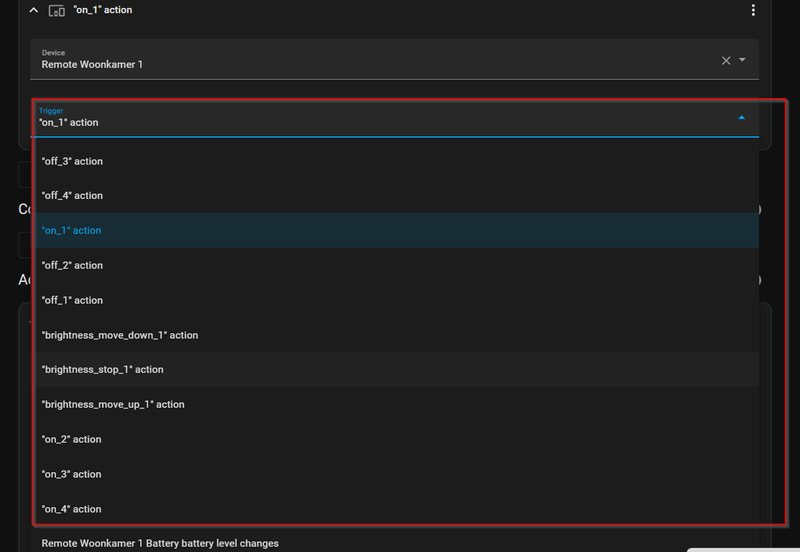

Ik mis bijv een aantal knoppen, omtrent brightness, alleen die van de eerste staan er tussen
Afbeeldingslocatie: https://tweakers.net/i/fHM7JekM3uT_k24VnFaTfWNSphw=/800x/filters:strip_exif()/f/image/FMIuTVqSgurw3sVfZ8RkOLpX.png?f=fotoalbum_large

Als je ze niet in de GUI ziet kun je ze handmatig toevoegen in de YAML-mode. Op de pagina van Z2M kun je zien hoe de acties heten:
The possible values are: on_1, off_1, brightness_move_up_1, brightness_move_down_1, brightness_stop_1, on_2, off_2, brightness_move_up_2, brightness_move_down_2, brightness_stop_2, on_3, off_3, brightness_move_up_3, brightness_move_down_3, brightness_stop_3, on_4, off_4, brightness_move_up_4, brightness_move_down_4, brightness_stop_4
En voor het niet werken moet je de traces van de automation laten zien, dan kunnen mensen meekijken om te zien bij welk stapje van de automation het verkeerd gaat.

nachtwaker schreef op vrijdag 20 oktober 2023 @ 16:10:
kan ik zoiezo niet alle knoppen configureren,
Hij toont alleen de states die hij een keer langs heeft zien komen. Dus als je state er niet bij staat even die activeren. Kan zijn dat de lijst in de automation niet realtime wil updaten ofwel, refresh doen.
en zoiezo reageren ze nergens op.
Zonder een full automation (in yaml, niet in plaatjes) trek ik dat wel in twijfel.
