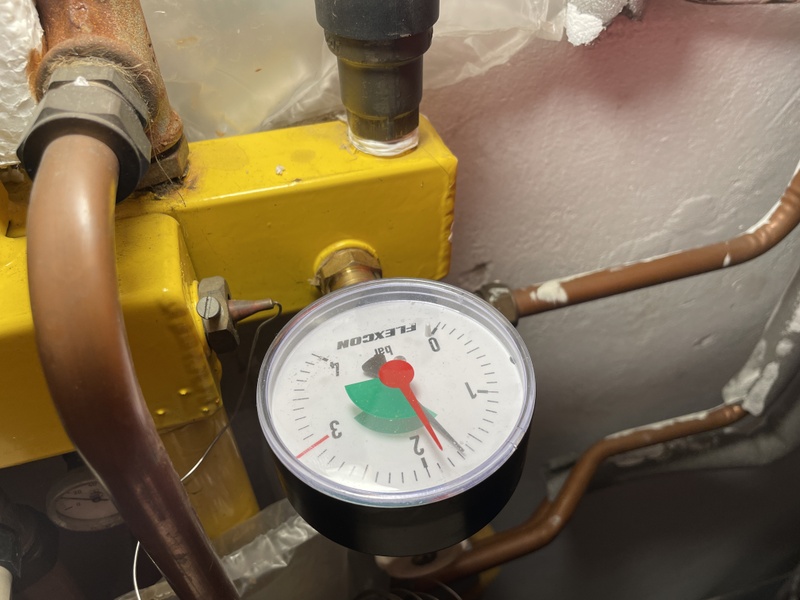

Wat ik wel weet is dat er weinig onderhoud aan het huis gepleegd is in de jaren voordat we het kochten. Toen we er introkken en de loodgieter aan het werk was heeft die ook de slangen doorgespoeld, ik ga er dus van uit dat er geen sprake is van blokkades of ernstige vervuiling. Verder heb ik water bijgevuld zodat de druk van 0,7 naar 1,7 bar is gegaan. Drie dagen later lijkt die 0,1 bar gedaald te zijn maar dat lijkt me te weinig om conclusies te trekken. Het onluchtingskraantje bovenop het verdeelblok gebruikt maar daar komt geen lucht uit.

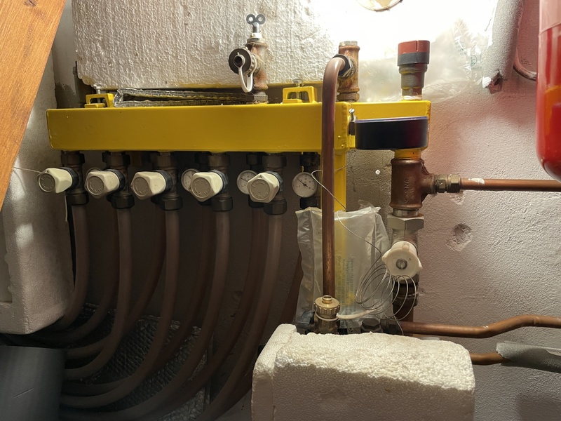

Eerste wat ik gedaan heb is de vijf aanvoerkranen allemaal dicht draaien en er eentje open te zetten. Zo weet ik nu waar in huis de eerste twee circuits lopen maar bij nummer drie en vier blijft de vloer overal koud. Morgen kraan 5 maar eens proberen.

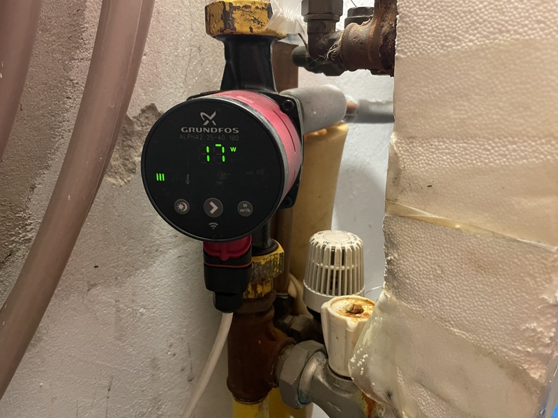

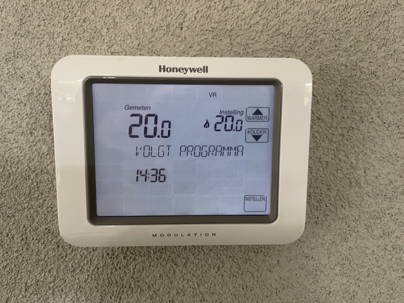

Verder zie ik een pomp waar ik aan het knopje heb gezeten en niet meer weet in welke stand hij stond. :( Er staat een waarde in W op het scherm, denk dat dit het vermogen is waarmee hij rond pompt. Wat ik verder niet begrijp is hoe de warmteregeling werkt. Is er sprake van een thermostaat, gaat hij mee op de thermostaat die in de woonkamer hangt?

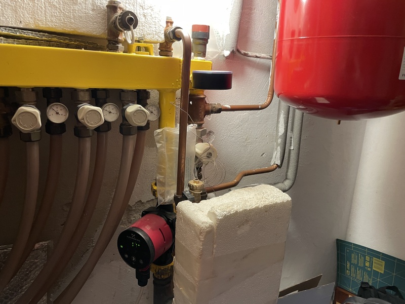

Vloerverwarming en radiatoren wilt zeggen dat je normaal ergens een mengkraan hebt staan:
Deze mengt het warme water van de ketel met de koudere retour van de vloerverwarming.
Dit omdat radiatoren een hogere temperatuur nodig hebben dan je vloerverwarming.
Normaal zou je ook ergens de aan - en/of retour temperatuur moeten kunnen zien van je vloerverwarmingscircuits.
Ik vraag me ook af wat er onder die witte isimo allemaal zit - kan zijn dat dat je mengkraan is.

Op je ena-laatste foto zie je een soort koperen kegeltje uit het gele verdeelblok komen, met een draad er aan. Dit is een temperatuur-sensor. Die draad gaat als het goed is naar de witte geribbelde thermostaatkraan schuin onder je pomp.
De bedoeling is, dat die thermostaatkraan de temperatuur 'afmengt' zodat het gele blok maximaal X graden wordt (hangt ook deels af van wat voor vloer je hebt, tegels, laminaat etc. Even googlen). Dit proces is continu gaande, en die kraan zal dus reageren op hogere temperaturen als de ketel aanslaat.
Vervolgens draait die pomp 1) altijd of 2) geschakeld aan de ketel. Ik zie geen communicatie-kabel, dus ik denk het 1e. Afhankelijk van hoe ver de individuele kranen vd lussen open staan (en de weerstand in elke lus) wordt het water verdeeld over de verschillende lussen.
In jouw geval zou ik sowieso ook je ketel instellen zodat hij niet zoveel CV vermogen gebruikt + maximaal 50C aanvoertemperatuur. Dan even kijken of de ruimtes met alleen radiatoren nog warm genoeg worden. Maar daar wordt het wel een stukje stabieler van (en ook trager, maar dat is het toch al met vloerverwarming).

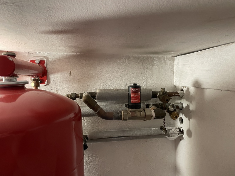

Dat Danfoss element kan ik het label niet van lezen; weet even niet wat dat is.
Wellicht sowieso goed om even een schematische weergave te maken van het leidingwerk.
Tot slot de lussen die niet warm worden: het zou ook nog kunnen dat daar nog lucht in zit. Vloerverwarming ontluchten is niet altijd even effectief.

Nou, hierzo heb je alvast de gebruiksaanwijzing van de pomp. Misschien kom je daar iets verder mee.
